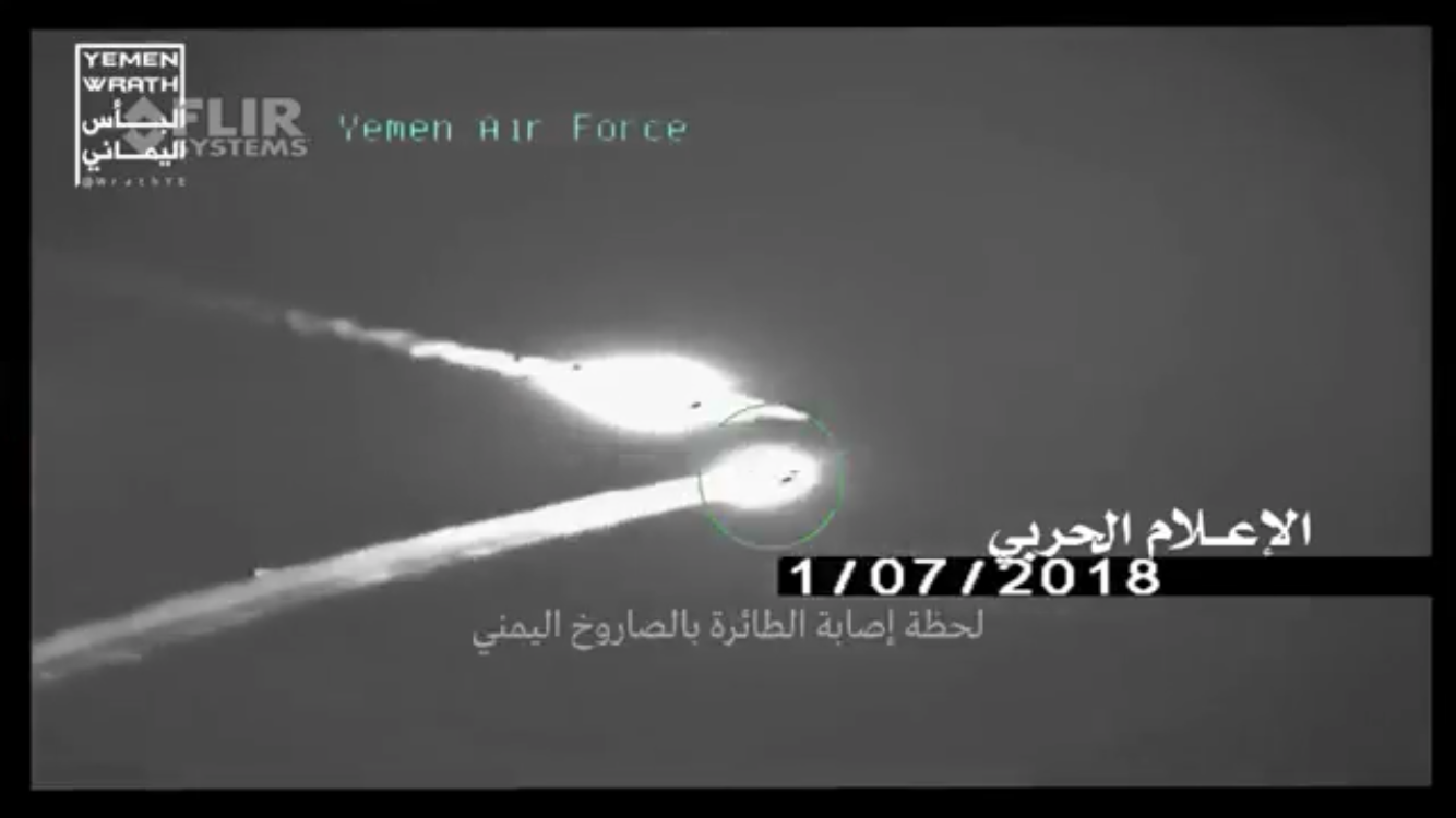

البصمة الحرارية للطائرة بقيت كما هي قبل التصادم وبعده ولم يتغير شيء فيها او يظهر وهج جديد وهذا يعني انها لم تصب
اظن انه انفجر تحت اسفل الطائره
الانفجار تحت اسفل الهدف يخلي المشاهد يظن بانه تم اصابته
بنظري لو اصابة الطائره لماذا مسار الطائره ثالت لماذا لم يتاثر !!!!
بعد المراجعة والتاكد من اكثر من مصدر .. المقطع صحيح وتصرف الطيار كان سليم تماما ... استطاع الطيار تجنب القدر الاكبر من الضرر من الصاروخ الذي غالبا هو من نوع A/A تم تحويله ... مع العلم ان المنصة كانت جدا قريبة وزمن ردة الفعل قصير .. كما لااتمتلك ال F-15S نظام تحذير MAW ... لهذا لايمكن الا الاشادة باداء الطيارين
اما عن قصة الارتباك والتصرف غير الاحترافي ... انت لاتملك انظمة التحذير المناسبة ضد هذا الضاروخ واستطعت التنبه له ... قمت باجراءات مضادة ناجحة تسببت بضرر بسيط وعدت لقواعدك ...
لو تحدثنا عن الاجراء غير الاحترافي .. لما تمت عملية التملص من الصاروخ بهذا النجاح ... لو كانت الطائرة لم تشغل ال Full Afterburner لكانت الضربة ضربت بدن الطائرة نفسه ...

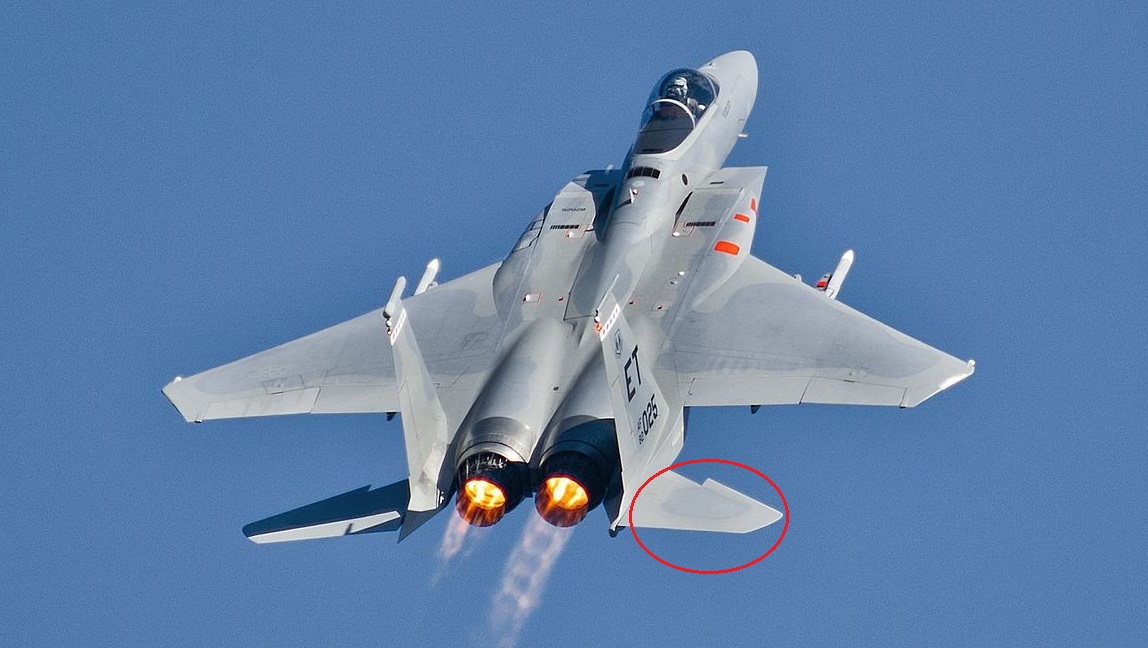

الطائرة من نوع F-15S تضرر جزء منها وهو ال Stabilizer واستطاع الطيار العودة للقاعدة ... حيث ستتم عملية استبدال ال Stabilizer المتضرر
شرح بالصور لو تكرمت
الوهج هو لانفجار الصاروخ و ليس نتيجة اصطدامه بالطائرة
الانفجار كان قريب من الطائرة و الله ستر
هذا الجزء من الطائرة هو الذي تضرر من الاصابة

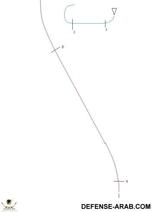

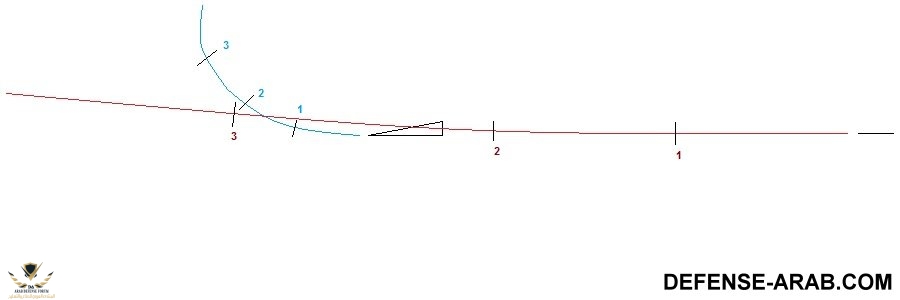

الطيار علم أن الصاروخ أطبق عليه، و بما أنه صاروخ حراري، لا أظن أنه إستطاع رؤية مساره
" While RHAW systems can accurately identify the threat and its direction, they cannot indicate rate of closure and usually will not detect heatseekers "
و الإنعطاف بحدة هي أول مناورة يقوم بها أي طيار من أجل الخروج من إطباق الصاروخ عليه
مشاهدة المرفق 98958
مشاهدة المرفق 98959
هناك عدة مناورات حسب مسار الصاروخ، لكن يبقى نفس رد الفعل، المناورة بحدة مع إطلاق شعلات حرارية أو غيرها
,Immediately after launch the missile has poor manoeuvrability due to its low speed, this improves as its cruise speed is reached. Manoeuvrability will peak at the instant when the sustainer is about to burn out as the weapon has its lowest mass and a high energy state while still possessing powerplant thrust. After sustainer burnout, the missile will bleed off its energy which reduces its ability to follow through manoeuvres. "
مقال جيد من ausairpower، موقع يديره خبراء
http://www.ausairpower.net/TE-Evading-Missiles.html
أنا تقريباً متأكد أن الطيار لم يعرف مسار الصاروخ أو علم متأخراً، لهاذا لم يناور
لماذا سيناور ؟؟ ؟لو قام بالمناورة سيقلل زخم الطائرة ويعرض فوهة المحركات للصاروخ ....الطيار كان هدفه كسب زخم اكثر وليس العكس ....المناورة تفيد عندما يكون الصاروخ بعيد ولديك وقت للتسارع والمناورة اما عندما يكون قريب فالطيار تصرف تصرف صحيح تماما

هل يعقل ان البصمة الحرارية لصاروخ مناباد
F15 اكبر من البصمة الحرارية لمحركات ال
انظر للخط الحراري للصاروخ والطائرة
هناك مسافه كبيرة بين الطائرة والصاروخ اذا افترضنا صحة الفيديو
مع اعتقادي الكبير بمعالجة الفيديو لتحقيق أهداف إعلامية
