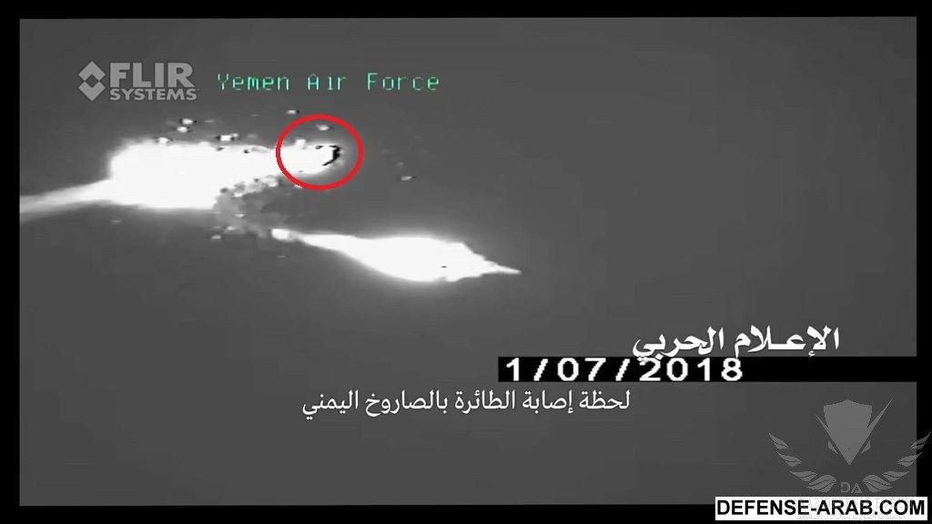

الحوثيين يكشفون عن نظام دفاع الجوي
أنا أشير إلى القمر والأحمق ينظر إلى إصبعي !!
تمنيات البعض بتصديق هذه الكذبة كبيرة جداً .
أن تحاول رؤية من أين يأتيك الصاروخ.....
هل تعتقد أنك في فلم توب قن؟
المشكله انه يتخيل ان الطيار بالرويه العاديه يستطيع رويه الصاروخ نعم قد يستطيع رويته ولاكن حيكون اخر منظر يراه قبل موته اذا لم يكن قد استعد له وبدا في الاجرائات المضاده فانت تتكلم عن اجزاء من الثانيه التعامل ضد الصواريخ الحراريه وغيرها المضاده للطيران يتم بواسطه اجهزه الرادار والكشف في المقاتله وليس عين الطيار المجرده
انا اللي شفته ان الصاروخ انفجر قريبا من بدن الطائره في الفلير الثالث والمقاتله لم تتاثر وواصلت بنفس مساراها وان كانت اصيبت ببساطه سترى الحطام في جميع القتوات الفضائيه
ان الرقم اللذي طلبته غير موجود في الخدمه حاول مره اخرى
فيديو دجه
ولا حركه ولا تأثير في الطياره نهائيا والمشكله ان الصاروخ حسب ادعائتهم انه اصطدم او ضرب بالطائره
من الاخر الفيديو اخراجه رديء بقوه انتاج ايراني
الاخراج الرديء مقصود ... تذكر طائرتهم اللعبة ، مجموعة كبيرة كانت مقتنعة بهرطقة الايرانيين.

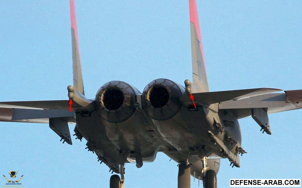

لا اعتقد ان الحوثيين قادرين على تشغيل نظام دفاع جوى يمتلك صواريخ بتوجيه رادارى بالإضافة ان النظام سيحتاج الى رادار إشتباك لتوجية الصاروخ وستكون نقطة ضعف للحوثيين وسيتم رصد موجات الرادار وتدميره او على الأقل التشويش علية لذلك اعتقد ان الصاروخ بتوجية حرارى والطائرة هى النسخة SA الجديدة التى تمتلك نظام CMWS او Common Missile Warning System فى مقدمة الطائرة والخلف لذلك استطاعت رصد الصاروخ و إطلاق الشعلات الحرارية والله اعلم
مشاهدة المرفق 98931
المقاتلة في الفيديو من طراز S

الطيار لم يستعمل المناورة .. واشعال الحارق اللاحق تصرف غير احترافي بل نتيجة للفزع والارتباك
ماقام به هو زيادة بصمته الحرارية وبالتالي خفض فعالية بالونات التشويش الحرارية
التصرف السليم هو تغيير اتجاه الطائرة لكي يتمكن من رصد الصاروخ القادم اليه بصريا ويتخذ الزاوية الانسب بعد ذلك لكي يطلق الفلير بمواجهة الصاروخ ويكثف من الاطلاق عند الاقتراب النهائي ويقوم بمناورة حادة متجنبا الاصابة

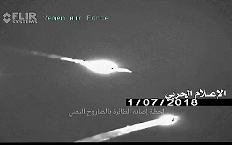

ما نلاحظه من المقطع ايضا ان توجيه الصاروخ لم يكن بدائيا حيث لم يلاحق مصدر الحرارة وكفى بل قام باختيار نقطة الاصطدام مع الطائرة الهدف
لا طبعا ... شاهد هذا عند الدقيقة 4:55 تم استخدام الحارق اللاحق
أتوقع أسقطوا MQ 9 الأمريكية في أكتوبر الماضي بنفس الطريقة
الصاروخ انفجر بعيد عن الطائرة ، وبسبب بعد المسافة يخيل لك بأنه كان قريب (خداع بصري)
98928
بعد المراجعة والتاكد من اكثر من مصدر .. المقطع صحيح وتصرف الطيار كان سليم تماما ... استطاع الطيار تجنب القدر الاكبر من الضرر من الصاروخ الذي غالبا هو من نوع A/A تم تحويله ... مع العلم ان المنصة كانت جدا قريبة وزمن ردة الفعل قصير .. كما لااتمتلك ال F-15S نظام تحذير MAW ... لهذا لايمكن الا الاشادة باداء الطيارين
اما عن قصة الارتباك والتصرف غير الاحترافي ... انت لاتملك انظمة التحذير المناسبة ضد هذا الضاروخ واستطعت التنبه له ... قمت باجراءات مضادة ناجحة تسببت بضرر بسيط وعدت لقواعدك ...
لو تحدثنا عن الاجراء غير الاحترافي .. لما تمت عملية التملص من الصاروخ بهذا النجاح ... لو كانت الطائرة لم تشغل ال Full Afterburner لكانت الضربة ضربت بدن الطائرة نفسه ...
الطائرة من نوع F-15S تضرر جزء منها وهو ال Stabilizer واستطاع الطيار العودة للقاعدة ... حيث ستتم عملية استبدال ال Stabilizer المتضرر

الإجراءات المتخذة و المعروفة للطيارين هي زيادة السرعة لأقصى حد و الإنعطاف في الإتجاه المقابل لمسار الصاروخ مع إطلاق الشعلات الحرارية أو الشظايا.
يبدوا أن الطيار لم يعلم من أي جهة من الوراء سيأتي الصاروخ لهاذا لم ينعطف و هاذا تصرف جيد، و الصاروخ إما إنفجر مبكراً بسبب الحرارة الكبيرة التي كانت تخرج من المحركات + الشعلات، حيث ظن اللاحق الحراري أنه وصل الهدف، إما أنه إرتطم بشعلة ثالثة لا تظهر جيدا مع زاوية الكاميرا.
