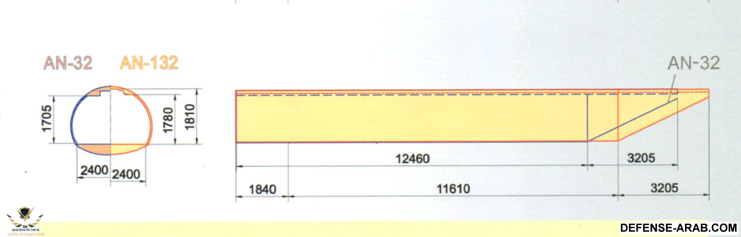

مشاهدة المرفق 94559
طبعا الرسم في اليسار يوجد به بيانات ناقصه
حسب قرائتي المتواضعة للرسم
رسم بدن الطائرة
القطر الخارجي نفس القطر لم يتغير فيه شي ولَذالك لم توضع ابعاد القطر الخارجي
القطر الداخلي التغير في منطقة
center wings
من الداخل ومن الأعلى زاد القطر
mm75
فقط
و اعلى نقطه لم يتم وضع الأبعاد للرسم الاخر وقد مسح عمدا
لذالك لا أتوقع زيادته اكثر من
10 mm
اما في صورة الجناح
كل جناح زاد بطول
990 mm
يعني التعديل تم من داخل الطائرة ولَم يتغير شي في البدن من الخارج
وفقك الله
رسم بدن الطائرة
center wings
mm75
فقط
10 mm
اما في صورة الجناح
كل جناح زاد بطول
990 mm
وفقك الله
ولماذا تعتقد ان قياساً او بعداً ما قد تم مسحه عمداً!؟ ما هذا الكلام!؟
المواصفات كاملة نشرت في كتيب خاص بالطائرة ووزعت على عامة الناس والمختصين في عدة مناسبات وانا شخصياُ حصلت على واحدة (اذا اردتها بامكاني وضعها هنا) ، وكتب عن الطائرة في جميع المواقع والمجلات المتخصصة بقدراتها وخصائصها ومواصفاتها وبل بسعرها المتوقع ايضاً
لا يوجد شي مخفي ، وأي زبون محتمل يدخل في مفاوضات جدية لاقتناء الطائرة سوف يعرض له كل شي ، ولن يقول هذا العميل (هذا القياس حذف عمداً ، لماذا؟)
نقطة اخرى ، كأني اشعر انك تقارن بين الطائرتين AN-132 و AN-32 لكي تثبت ان المشروع لم يحتوى على شي جديد ، آمل ان اكون مخطئاً لكن كما قلت في المشاركات السابقة ان الطائرة الاساس التي اعتمد على تصميمها هي AN-32 تم تطويرها وتحديثها وتجديدها بالكامل فنتجت طائرة AN-132 لذلك يوجد شبه بينها لكنها بالطبع ليست هي
والجدير بالذكر ان شركة تقنية ومدينة العلوم والتقنية كانتا تبحثان عن طائرات نقل متوسطة الحجم ، ونتيجة لورش العمل التي جمعت بين الجهات الحكومية والشركات وجد ان الاحتياج الفعلي هو لطائرات نقل صغيرة الحجم وقدر الاحتياج الداخلي ما بين 80 الى 100 طائرة نقل خفيفة ، وتنافست كلاً من C-27J الايطالية و C-295 الاسبانية و AN-32 الاوكرانية للفوز بالمنصة الاساسية للمشروع الجديد وطبعاً فازت بها AN-32
الخلاصة التي اجدك تجد صعوبة في فهمها وتصديقها ان المشروع AN-132 مختلف كلياً عن AN-32 ، وبل يوجد تشابه في الابعاد مع طائرات C-295 الاسبانية فهل يعقل ان نقول ان الطائرة AN-132 هي ذاتها C-295 ولم يأتي المشروع بجديد!
