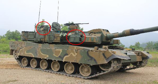

أعقتقد الاتراك مستقبلا
سبقتني بذلك الفيديو كنت سأضعه
تركيا معظم مشاريعها مستقبليه و غير مجربه و تأتي خلف الكبار تكنولوجيا
نقلوا تقنيته من الكوريين ، الفيديو بالاعلى ... وتمت تجربته بنجاح
الفيديو لا يوضح تجربه عمليه كما ان النظام لم يدخل الانتاج الفعلي او الاستخدام العملياتي
حتي ذلك الحين يظل مشروع مستقبلي
يابن الحلال الفيديو بالاعلى ، وهذا آخر

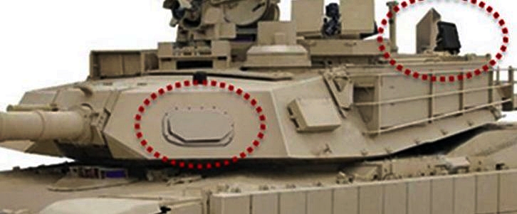

أتفق معك إستاذي !! الخبراء حددوا بعض الخصائص والمفاهيم الضرورية لتقييم أداء منظومات القتل الصعب المختلفة، مثل مدى الكشف detection range، مدى الهزيمة الأدنى minimum defeat distance، زمن ردة فعل النظام reaction time، مدى نقطة الاعتراض interception point، قابلية مواجهة الهجمات المتعددة multi-hit capability، قابلية مواجهة الهجمات المتعددة خلال زمن قصير جداً short-time multi-hit capability، هزيمة التهديد بشكل آني ومتزامن simultaneous threat defeat.

في التقييم الأولي للخبراء الامريكان حددوا مشكله التروفي في نسبه الخطورة العاليه للنظام علي المشاه المحيطين بالدبابة و وجوده يصعب عمليه احتماء المشاه بجسد الدبابه في حالات الاقتحام و قتال المدن
فلا اعلم ان كانوا توصلوا لحل لتلك المشكله أم قبلوا الامر الواقع
في الحقيقة إستاذي الإعتراض الأمريكي الأهم كان حول جزئية نطاق أو زاوية تغطية النظام التي لا تؤمن حماية حتى 360 درجة (في النظام تروفي وعلى خلاف أغلب الأنظمة الأخرى، النظام يمتلك فقط قاذفتان قابلتان للتدوير rotatable launchers وليس أربعة).
