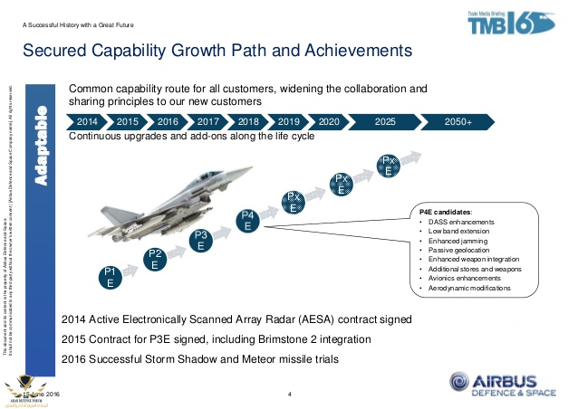

بهذا الخصوص .. حسب علمي لاتزال عمليات ترقية نظام DASS مستمرة و ستكون النقلة النوعية بالنسبة للنظام من خلال حزمة P4E .. حسب ما تم الاعلان عنه توجد تقنيات تشويش جديدة ستضاف للنظام ايضا قدرات تشويش أفضل و ايضا تحسين قدرات ELINT

حزم التطوير واعدة و هي الأفضل في مشاريع الاستدامة و التطوير بين المقاتلات الأوروبية من حيث وضوح المشاريع و العمل عليها .. و أنا متأكد في النهاية سيحصل الـ DASS على GaN T/R modules و كذلك بالنسبة للـ Captor-E .. وهنا التايفون ستحصل فعلياً على قفزة عملاقة .. و لكن عيبهم بطيئين و كثرة التأجيل ..
