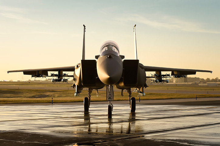

الان المقاتلة السعودية (F15SA (Saudi Advanced
هي silent eagle, strike eagle or private model
وإذا كانت نموذج خاص اتمنى تعطيني فكره عنه وهل هو فعلا نوع جديد من F15 مختلف عن كل ما سبق ووش فرقه عن النموذج الأساسي من ال F15
وشكرا.:cool:
مُقاتلة F-15SA Saudi Advanced هي مُقاتلة F-15E جديدة وتختلف عن الإصدارات السابقة بإختلافات جوهريّة.
* هي إصدار يستخدم الكثير من التقنيات الخصّة بمُقاتلة الجيل الخامس F-15SE Silent Eagle,
مثل نظام الطيران بالسلك Fly-by-Wire ونظام الحرب الإلكترونيّة DEWS الذي يستخدم تقنيّات F-35 Lightning II و F-22 Raptor.
