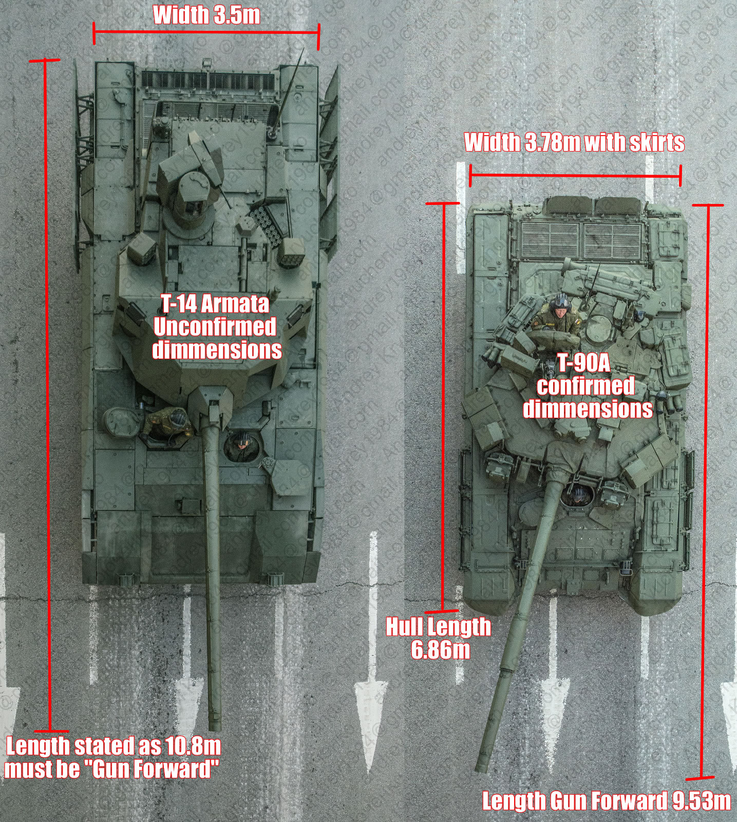

اذا كانت التى 90 العاديه صمدت فما بالكم بباقى جواهر الروس :D
التى 90 ام اس :)
و ARMATA الساحقه الماحقه بنظام افغانى واحدث التكنولوجيا الدفاعيه والدروع القويه جدا
