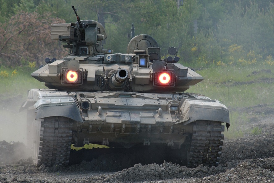

بالنسبة لعدم رؤية أشعة الشتورا فأعتقد أن البرج لم يكن مقابل الكاميرا تماما حتى نرى الأشعة
الدبابه في الفيديو هي بدون شك T-90 وليست T-72 كما ذكر في الفيديو ، احد الفوارق التي يمكن ان تحدد نوعها في الفيديو هو منصه الرشاش المركبه فوق الدبابه والتي كانت تطلق علي الجيش الحر وهذه المنصه تتواجد فقط فوق دبابه T-90 حيث ان منصه الرشاش فوق دبابه T-72 تختلف في الشكل عن ماهوا موجود فوق الدبابه في الفيديو.
بعد تحديد هويه الدبابه ، نظام الشتورا في الدبابه لم يفشل في عمله بل كان لايعمل اصلا ولا اعلم اذا كان هذا الأمر بسبب خلل فني في الدبابه او ان طاقم الدبابه لم يشغله من الأصل حتي يقوم بعمله. الدليل علي عدم عمل النظام هو ان مجسات الأشعه تحت الحمراء في مقدمه الدبابه لم تظهر باللون الأحمر وهو اللون الذي يدل علي ان نظام الشتورا في وضعيه التشغيل. مما يعني ان النظام لم يكن يعمل من الأساس حتي يقوم بأعتراض الصاروخ.
هنالك فيديو اخر موجود في اليوتيوب لدبابه T-90 في سوريا تعرضت لهجوم بصاروخ تاو امريكي وكان نظام الشتورا شغال وادي عمله علي اكمل وجه بحمايتها عندما جعل صاروخ التاو يخرج عن مساره بصوره كبيره مبتعدا عن الدبابه. لذلك نظام الشتورا لم يسجل فشلا لغايه الأن وهوا في وضعيه التشغيل.
بعكس دبابه T-72 دبابه T-90 تلقت ضربه مباشره في مقدمه البرج ولم يطير البرج مثلما يحدث في دبابه ال T-72 مما يرجح الي عدم حدوث اختراق للبرج لثلاثه اسباب ، الأول بسبب احتواء البرج علي دروع ترادفيه متفجره تحميه والثاني سماكه البرج الأماميه هي اعلي منها في دبابه ال T-72 والثالث هو ان صواريخ التاو المستخدمه في سوريا هي من الأجيال القديمه التي لا تحتوي علي قوه اختراق كبيره كما هو الحال في الأجيال الجديده من صاروخ التاو الأمريكي.

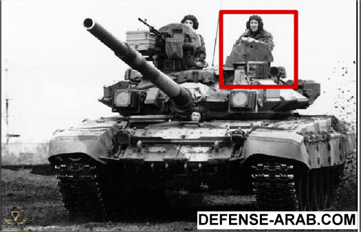

طاقم الدبابة متكون من 3 أفراد
و لو دققت في الفيديو سوف تجد أن فتحة البرج على اليمين كانت مفتوحة قبل أن تستهدف الدبابة و من نفس الفتحة خرج الجندي
و طبيعي أن يصاب ببعض الشضايا أو حتى حروق و ممكن أن يهرب أيضا من هول و قوة الإنفجار
كما توضح الصورة

فيديو لدبابه T-90 مزوده بنظام شتورا في وضعيه التشغيل ، يمكن معرفه ذلك من الضوئين الذين يظهران في الفيديو.
كذلك يلاحظ ان صاروخ التاو الأمريكي حاد عن مساره وابتعد عن الدبابه بعد ان تم التشويش علي جهاز التوجيه الذي يحتويه من قبل نظام شتورا.
اذا لا يمكننا الجزم بفشل الشتورا كمنظومه فى وضعيه تشغيل امثل
وفى الفيديو اللى وضعته حضرتك ...المنظومه نجحت فى اختبار فعلى!
الدبابه في الفيديو هي بدون شك T-90 وليست T-72 كما ذكر في الفيديو ، احد الفوارق البسيطه والتي يمكن ان تحدد نوعها بسرعه في الفيديو هو منصه الرشاش المركبه فوق الدبابه والتي كانت تطلق علي الجيش الحر وهذه المنصه تتواجد في العاده فوق دبابه T-90 حيث ان منصه الرشاش فوق دبابه T-72 تختلف في الشكل عن ماهوا موجود فوق الدبابه في الفيديو.
