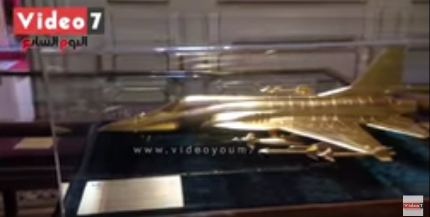

لقيت فيديو بيصور الهدايا الرئاسيه لسيادة الرئيس بتاريخ 2014 ...
لفت نظرى ان كان فيه نموذج للـ FC-1 هديه للرئيس بتفرج على النموذج لفت نظرى بعض الملاحظات كالأتى:
أولا رابط للفيديو :
ثانيا : صوره للمجسم للـ FC-1
للوهله الأولى قد يبدو كل شيئ عاديا ومثاليا
ثالثا :

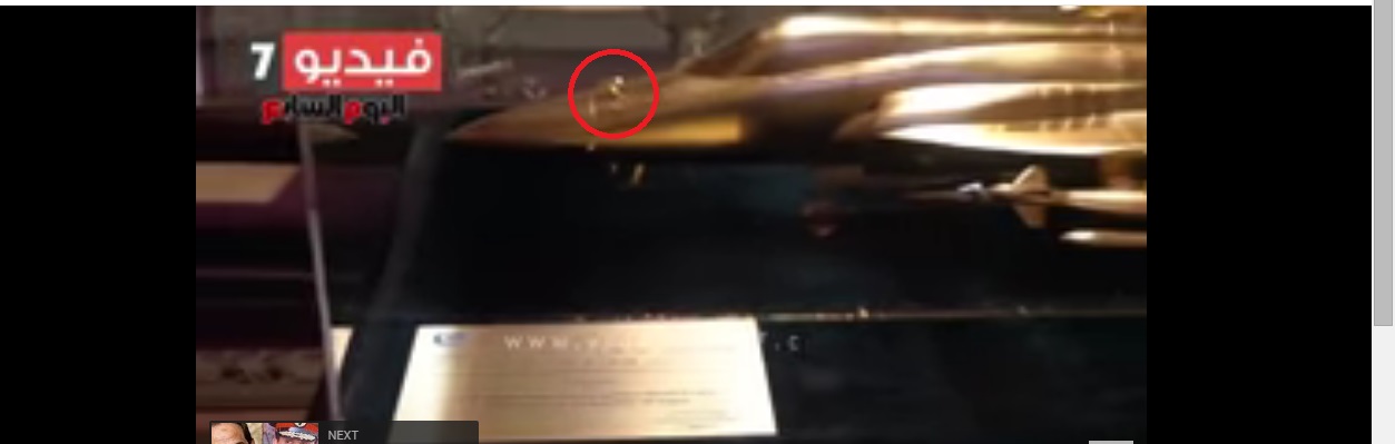

عند تكبير الصوره وملاحظة الدائره الحمراء وما تحتويه من نظومات فوق انف المقاتله ، هناك منظومتان بجوار بعضهم أعتقد ان احداها IRST والاخرى لا استوعب ما قد تكون ...
رابعا :
ورقة الإهداء والشعار الذى يعتليها وتم تحديده بالمربع الأصفر إتضح أنه هو هذا الشعار :-
هو شعار مجموعة تشنغدو الصينيه لصناعة الطائرات
خامسا : ما هما هاتان المنظومتان ؟ هل فعلا تم دمج IRST على النسخه الصينيه من الثاندر ؟ وما هى المنظومه الثانيه ؟!!!!!

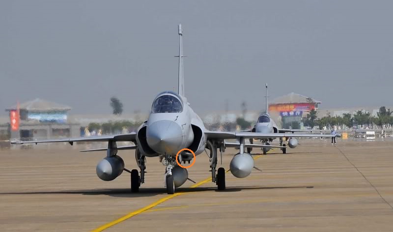

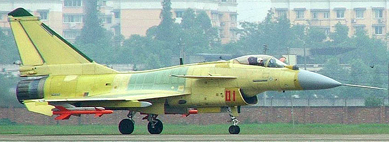

ركز حضرتك مع قرون الاستشعار على انف الثاندر ولاحظ توزيعها واماكنها
ولاحظ المنظومتان على انف الثاندر فى الماكيت ستلاحظ انها متجاورتان واحداهم دائريه ولا تمت بأى صله لقرون الاستشعار
ولاحظ مكان منظومة irst على j-10 b
وللأسف الماكيت المعروض ليس به فوتوشوب
كماحدث مع الصور الاتيه ...

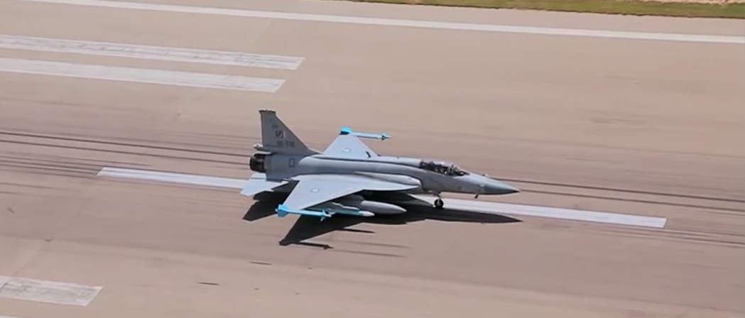

وكيف استطاع فنان الفوتوشوب تعديل زاوية التصوير ، وكيف استطاع ضبط اماكن الزعانف على خزانات الوقود ،
وكيف استطاع ان يغير من وضعية الرجل الواقف على مدى بعيد خلف الطائرات فى الصوره الأولى ليجعله خلف هذه الطائره نظرا لإختلاف زاوية التصوير وارتفاعها ...
وكيف استطاع تغيير زاوية التصوير وارتفاعها لكى يوضح ان hud مختلف عن الطارتين السابقتين
وكيف استطاع بحرفيه عاليه ان يضع انعكاس الشمس على ذراع التزود بالوقود
بصراحه فنان رائع اعتقد انه (مخاوى احد الجن الفنانين فى عمل الفوتوشوب لكى يقوم بمثل هذا العمل )

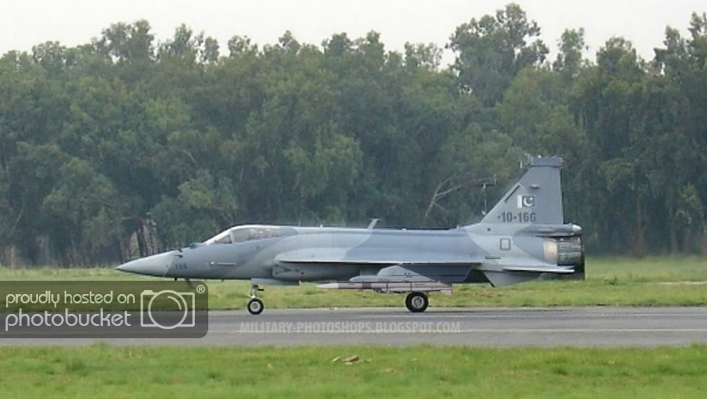

# اولا بخصوص الصورة فمش هنتناقش فيها كل شوية
الصورة لـ 3 طيارات فى عرض Xiaolong air show فى 2012
و خش شوف بقية الصور
http://chinesemilitaryreview.blogspot.com.eg/2012/11/sino-pak-jf-17-thunder-fc-1-xiaolong.html
اما الصورة اللى مدوخاك دى اقرا مكتوب عليها ايه و انت ترتاح ( military-photoshops.blogspot.com )
ببساطة جدا صورة لـ jf-17 زى اللى فوق دى بخزاناتها التلاتة بحبشتكناتها و ضافلها اجزاء من f-16 و لو عايز تتأكد اكتر قارن صورتك مع صور j-10 هتلاقى فى اختلاف فى شكل irst الصينى مع الامريكى المتركب بالفوتوشوب ده غير الخزانات الكتفية المميزة لـ f-16 ده غير زراع الوقود غير البود غير غير
ولا عدل زاوية تصوير ولا اى بطيخ
ببساطة فوتوشوخ
حتى خش المدونة هتلاقى صور تبهرك و لو كنت انت لقيتها بنفسك فى جوجل كنت حلفت عظيم بيمين انها حقيقية و كنا هنتجادل فيها زى الصورة اللى فاتت
حتى شوف :هه:
ميتيور و irst ولو عايزها تمشى عالحيط كمان :p
# ثانيا بخصوص المجسم
ببساطة شغل الفيديو HD هتشوف الصورة كويس
شنبات الصرصار يا عم الحج :D
يعنى دى اخرها طيارة رش مبيدات و هتلاقيها اتقلبت على ظهرها
:ها:
