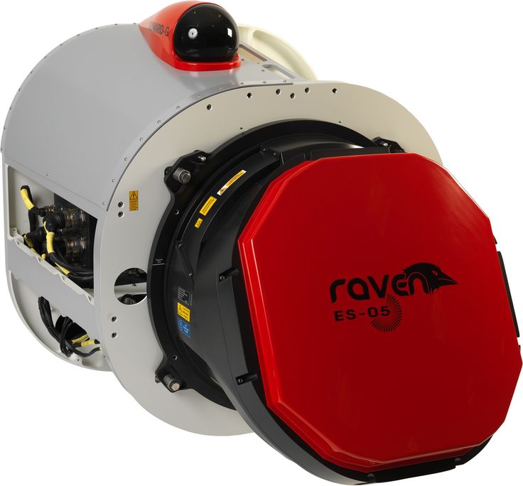

لو رجعنا لملف pdf الخاص بالجريفو s وتم مقارنته بالصوره التاليه هنتأكد ان الجريفو s والـ kjl7 واحد رادار واحد بتسميتين مختلفين ...
هيا هيا المواصفات والأجهزه والألكترونيات
يا ولاد اللعيبه لا بجد ارفعلهم القبعه ...
كنت منزل صوره بالصينى لبراوشر صينى بيشرح فيه مدى الردار kjl-7 ضد المقاتلات وكانو محددين ان الرادار بيرصد f-16 من مدى 120 كم والاف 22 من مدى 90 كم ، واستغربت انا ساعتها ازاى !!! الصينين بيضحوا العالم عليهم ولا ايه ،
بس لما بدأت افهم إتأكدت ان الرادار kjl 7 ابو 3 اسماء رادار مش عادى وانه aesa وان الصينين عارفين هما بيقولوا ايه ...
وده يخلينى متأكد ان kjl 10 الخاص بالجيان 10 b ما هو الا استنساخ صينى من الرادار REVEN ES 05 العامل على الجريبين NG ،
ولما نربط كلام ان باكستان عايزه تضيف IRST على الثاندر وانها بتنتظر موافقة الصين على دمج KJL 10 عليها ، يبقى فعلا التطوير ده للطائره متاح بالفعل ...

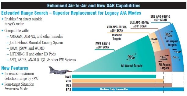

ده KJL7 او GRIFO S بيوفر زوايا كشف جانبيه للطائره بزوايا قدرها 120 درجه بخلاف الكشف الأمامى وطبعا تم اثبات ان الرادار S له نفس قدرة REVEN على توفير كشف جانبى فى الاتجاهين بزوايا قدرها 120 درجه ...
الرادار S بيوفر كشف جانبى وأمامى
الرادار APG-68 فى نسخته على البلوك 52 مافيهوش الخاصيه دى ما بيوفرش قدرات كشف وتوجيه جانبيه ، بمعنى ان الطائره لازم تكون فى مواجهة المقاتله العدو تماما لكى يتمكن الرادار من الاغلاق عليها واطلاق الصاروخ وحتى بعد اطلاق الصاروخ يجب ان تظل الرادار فى مواجهة الهدف ولا يتاح للطيار فرصة الهروب وترك الرادار يوجه الصاروخ كما هو الحال مع الرادار S
صوره توضح هروب الطائره بعد اطلاقها للصاروخ وترك التوجيه للرادار S
( لو كلامى صح دى تبقى نصيييييبه سوده )
قدرات رادر APG-68
مافيش كشف ولاتوجيه بزوايا جانبيه مثل الرادار S
يا ترى تخمينى صح ولا ايه !!!!

خلينا دلوقتى فى النصيبه السوده بتاعت APG 68 V9

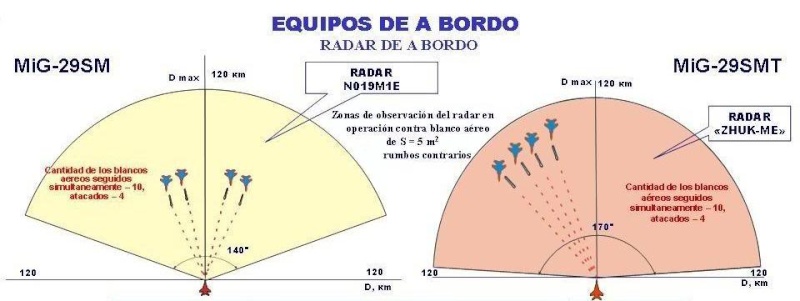

ده رادار الثاندر ، ورادار MIG29 SMT برقابته وبيوفرو قدارات كشف وتوجيه بزوايا جانبيه 120 درجه دا كده F-16 BLOK 52 هتتخربق لودخلت فى مواجهه مع واحده من الاثنين ويبقى حظها اسود لو قابلت الاثنين فى الجو
شوف قدرات رادارF-16

وشوف قدرات رادار ميج 29 SMT
يا حِزن الحِزن .....

أنا اعتقد إن المنظومه IRST مدموجه اساسا فى الرادار مثل ما هو حادث مثلا على RIVEN ES 05
( هى الجزء البارز أعلى الرادار )
file.php

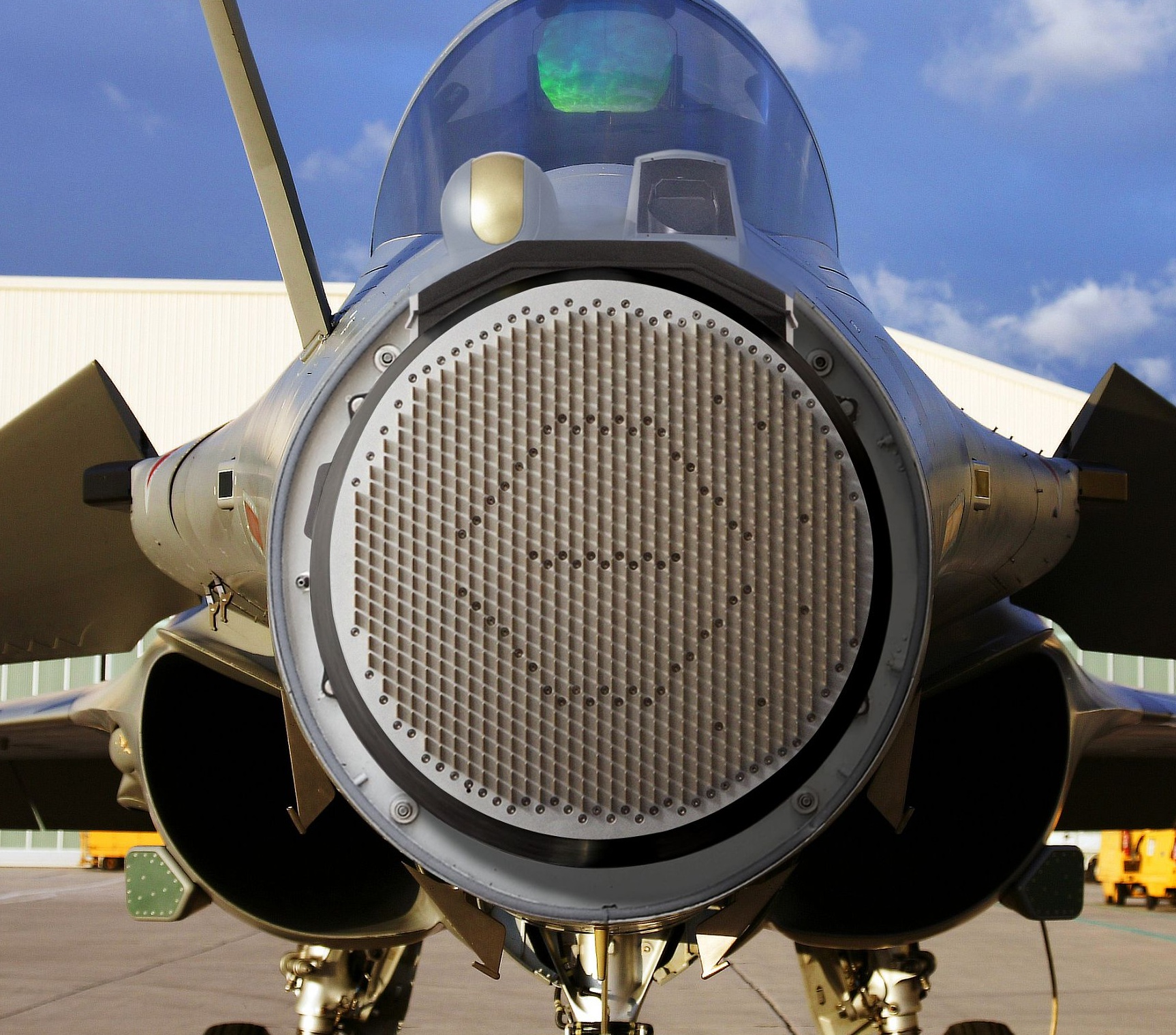

ومثل ما هو حاصل مع منظومة OSF و SPECTRA على الرافال فهى موجوده ومدموجه برادار الرافال RBE2
فمثلا منظومة OSF تتحرك بزاويه قدرها 90 درجه واعتقد انها تستمد الطاقه اللازمه لها من طاقة الرادار
وانا اعلم جيدا ان اى منظومة IRST على اى طائره لهاعملها ووظيفتها والرادار له وظيفته فالمنظومه مدموجه على الرادار وكلاهما يصب إحداثيته الى كمبيوتر الطائره ...
(صوره لرادار الرافال مدموج عليه المنظومتين )
إذن فالثاندر مثلا لم تم اضافة رادار الجريبين NG عليها فإنها ستمتلك خاصيه IRST المدموجه اساسا على الرادار REVEN ES 05 ، ويتبقى فقط ايجاد مكانها على انف الثاندر ...
والله تعالى أعلى وأعلم

الاف16 مع الامرام
طيب ولو مش معاها الإمرام زى حالتنا كده ...
وجالها هدف امامى وفعلا كشفته ، بس فى نفس اللحظه جالها عدو من الزاويه 90 وبرده من نفس مدى الهدف الأمامى ( هتتعامل ازاى F-16 فى الموقف ده ) رادارها بيوفر مدى كشف امامى فقط ومافيش اى كشف وتتبع بزوايا 120 جانبيه ...
خلينا نحط الثاندر فى نفس الموقف بردارGRIFO S7 بيوفر كشف امامى وكشف جانبى بمجموع زوايا 120 درجه ، الرادار هيكتشف الهدف الأمامى وفى نفس الوقت هيكتشف الهدف الثانى المهاجم عند الزاويه 90 ، وهيضرب صاروخين SD-10 على الهدفين مره واحده والرادار هيوجه الصاروخ حتى فى حالة مغادرة الطائره لمجال المعركه ...
