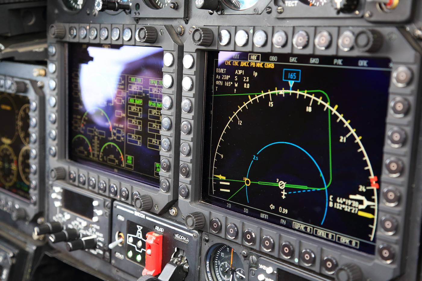

* كابينة القيادة :
- مقعدين للطيارين طراز K-37-800M مجهّزين بخاصية القذف بالمظلة عند اصابة المروحية او تعرضها للعطل وتعتبر التمساح المروحية الوحيدة في العالم المجهزة بالمقاعد القاذفة للطيارين ، ويتم تفجير شفرات المراوح ثم ينفتح زجاج الكابينة ليتم قذف المقاعد .
- شاشة العرض العلوية الشفافة HUD Head-Up Display .
- 4 شاشات طراز SMD 66 متعددة المهام .
- خوذة عرض البيانات والتهديف HMSD Helmet Mounted Sight Display .
- انظمة مُعظّمة للصور واجهزة استقبال GPS .
- نظام FAZOTRON لتحديد المواقع والملاحة والهجوم .
