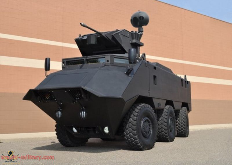

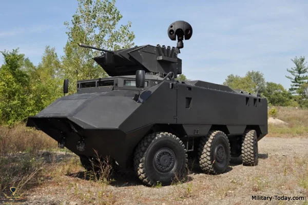

يمكن تزويد "حرباء الصحراء" ببرج يتم التحكم فيه عن بعد، مسلح بمدفع "بوشماستر" (Bushmaster) عيار 30 ملم، ويوجد أيضاً رشاش محوري عيار 7.62 ملم. صُمم هذا البرج ليحمل مدافع تصل عيارها إلى 40 ملم. البرج مزود أيضاً بكرة متعددة المستشعرات تستخدم لاستهداف العدو.
تتسع نسخة $6 \times 6$ لطاقم مكون من ثلاثة أفراد و7 جنود بكامل تجهيزاتهم. يدخل الجنود ويغادرون المركبة عبر منحدر خلفي كبير وبابين جانبيين. في حالات الطوارئ، يخرج الجنود من المركبة عبر فتحات السقف. توجد بعض منافذ إطلاق النار غير التقليدية الموفرة للجنود، والتي يمكن أن تستوعب أسلحة مختلفة دون المساس بالحماية من الخارج.
تعمل "حرباء الصحراء" بمحرك ديزل "كاتربيلر" (Caterpillar) بشاحن توربيني، يولد قوة 600 حصان. المحرك متصل بناقل حركة أوتوماتيكي من "كاتربيلر" بـ 6 سرعات، وكلاهما متاحان تجارياً. توجد أيضاً وحدة طاقة مساعدة يمكنها تصدير الطاقة. تتميز هذه المركبة بنظام دفع كلي ونظام توجيه كلي اختياري (لجميع العجلات). تمتلك المدرعة نظام تعليق نشط مع ارتفاع ركوب متغير، مما يسهل القيادة بغض النظر عن التضاريس. يمكن للمركبة أيضاً الميل في أي اتجاه، وهو أمر مفيد عند المرتفعات والمنحدرات، كما يحسن التعليق النشط من التحكم في السلاح وراحة الطاقم.

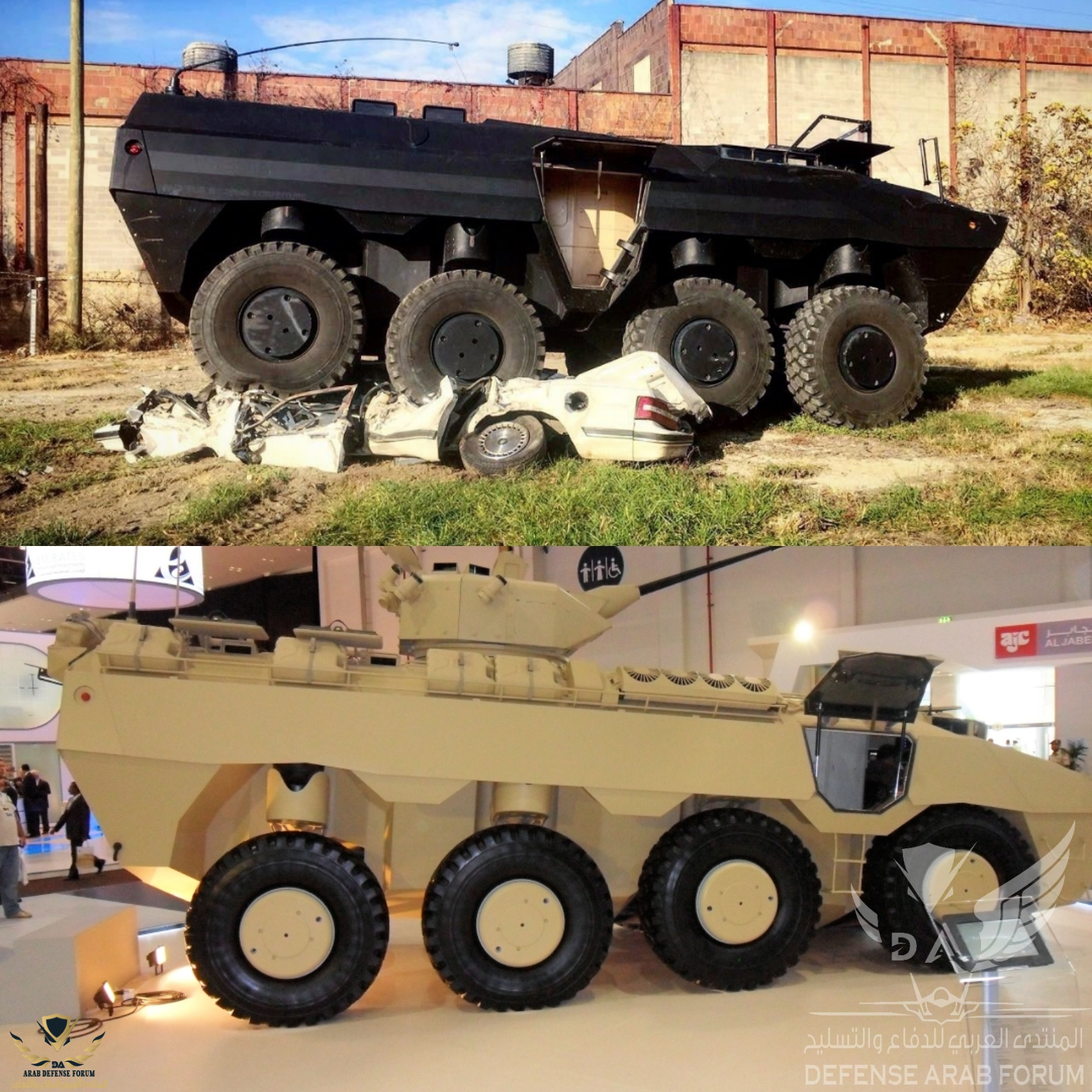

المدرعات التي خرجت من رحم هذا المشروع:
مدرعات GPV Captain.

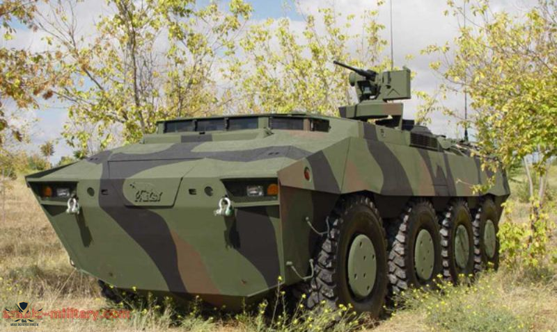

ونسحتها التركية مدرعات شركة FNSS Pars التركية
(APC) was designed, developed and produced by Turkish engineers at FNSS facilities with technical support of the US based General Purpose Vehicles (GPV) company
