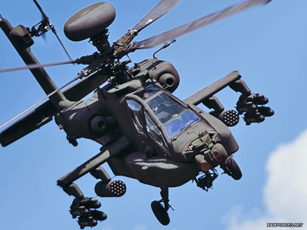

أولا الاباتشي AH-64 والكاموف Ka-52 من نفس الفئة وهي فئة المروحيات الهجومية Attack Helicopter .
1) الأباتشي سعرها 50+ مليون دولار للنسخة AH-64D Longbow Block II و70 مليون دولار للنسخة AH-64E Block III Guardian واما الكاموف فسعرها 40+ مليون دولار
2) الاباتشي وزنها بالحمولة القصوى حوالي 9.4 طن ( 5.35 فارغة ) والكاموف وزنها بالحمولة القصوى 10.8 طن ( 7.7 طن فارغة )
3) تمتلك الأباتشي محركي توربين عموديين T700-GE-701D يولد كلا منهما قوة قدرها 2000 حصان وتمتلك الكاموف محركي توربين عموديين طراز VK-2500 يولد كلام منهما قوة قدرها 2400 حصان .
4) تبلغ السرعة الطوافة Cruise Speed للأباتشي 265 كم / ساعة والسرعة القصوى 300 كم / ساعة وتبلغ السرعة الطوافة للكاموف 260 كم / ساعة والسرعة القصوى 300 كم / ساعة .
5) يبلغ معدل التسلق للأباتشي 12.7 متر / ثانية والكاموف 12 متر / ثانية
6) يبلغ سقف الارتفاع الاقصى للأباتشي 6400 متر وسقف الارتفاع العملياتي 4465 متر وسقف الارتفاع الاقصى للكاموف 5500 متر وسقف الارتفاع العملياتي 4000 متر .
7) معدل القدرة للوزن Power to Weight Ratio للأباتشي 0.18 حصان / رطل ( 31 كيلو وات / كج ) والكاموف 0.20 حصان / رطل ( 33 كيلو وات / كج ) .
8) يبلغ مدى العمليات للأباتشي 460 - 480 كم والمدى الاقصى بحمولة كاملة من خزانات الوقود الخارجية 1900 كم ومدى العمليات للكاموف 480 كم والمدى الاقصى 1100 كم
9) مقصورة الطيارين والمراوح العلوية للأباتشي يمكنها تحمل الطلقات عيار 23 مم والكاموف مقصورة طياريها مدرعة بالكامل ضد الطلقات عيار 12.7 مم وشظايا الطلقات عيار 23 مم المنفجرة وكلا المروحيتين مزودتين بحماية كاملة لخازانات الوقود من الانفجارات والتسريب .
