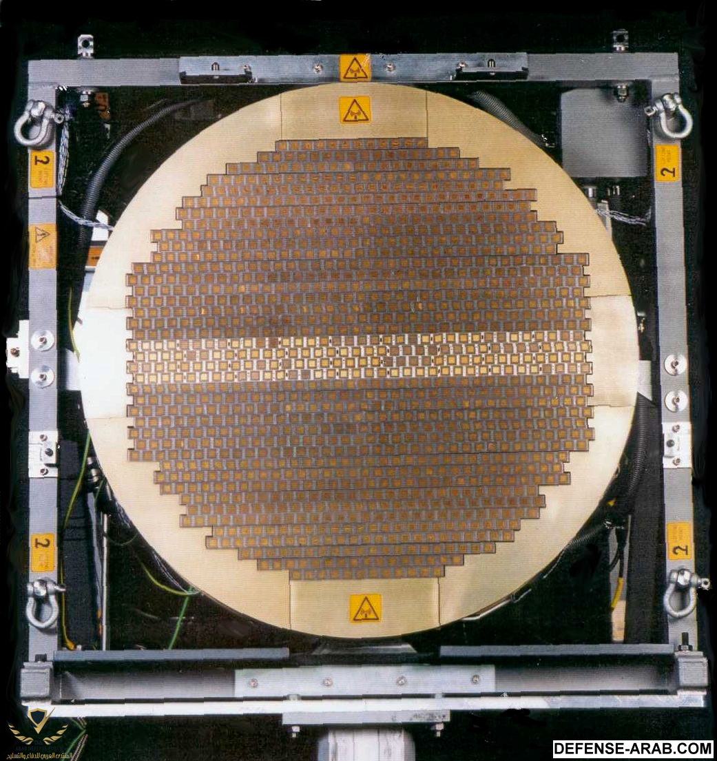

اولا مصدر معلومة ان رادار التايفون يحمل اكثر من 1400 موديول يعود الي المصدر الثاني الذي وضعته انت والذي يعود تاريخه الى 2011 وينسب تقديراته الى خبير مجهل بينما حينها مشروع رادار captor-e لم يكن قد اخذ قرارا نهائيا وكانوا مازالوا في الكلام حول رادار السيزار .. ولو قرات كامل التقرير لوجدت ان اغلب معلوماته تقديرية وليست معلومات .
من هذا المصدر القديم اعتمدت كل المواقع والمنتديات عليه في تقدير عدد الموديولات بل ومدى الرادار الاقصى .
بينما المعلومات الرسمية الحقيقية حول الرادار بعد اعتماد وتمويل تطوير الرادار رسميا ..هي اما اللينك الذي اعطيتك اياه ويقول ان عدد الموديولات عدة مئات .. او مصادر اخرى تؤكد ان عدد موديولاته ستكون اكثر من الرافال .. لكن دون تحديد لعدد تلك الموديولات .. بينما اغلب الكتاب يضيفون من عندهم (مرة اخرى اعتمادا على المقال الكوري) ان المتوقع ان يكون عدد موديولاته 1500

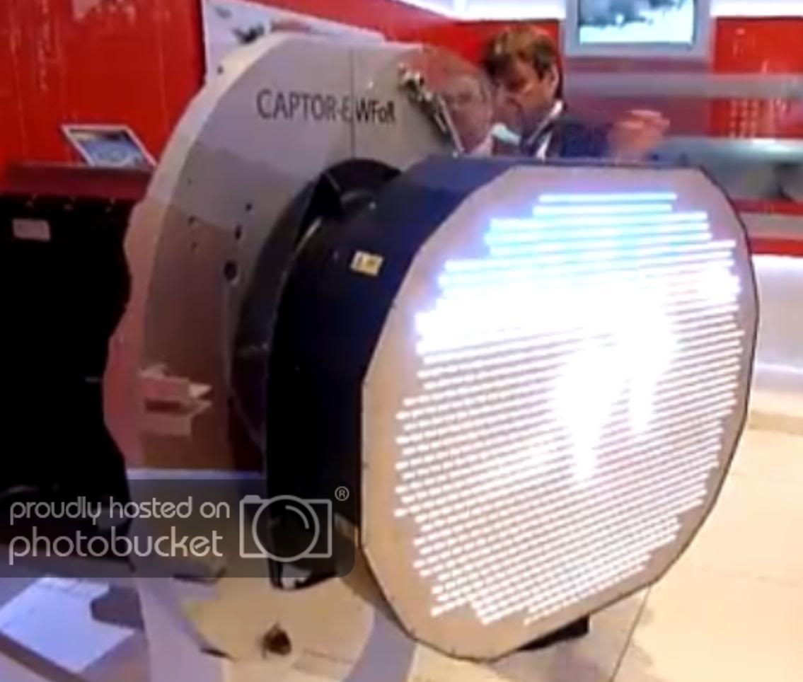

بالمناسبة هذه صورة للرادار captor-e في مرحلة الاختبارات
لا اعرف هل يستطيع احد حساب عدد الموديولات ام ماذا .. عددهم تقريبا 1200 موديول
مشاهدة المرفق 44729
رادار captor-e وواظح جدا ان عدد الموديلات اكبر من ماذكرت بكثير وعلى الاقل ان النظره المستقبليه الى 2022 للرادار ممتازه عدد الموديلات المعلوم اكبر من 1200 بكثير والرادار قدرات رصده ممتازه والمستقبل يخبئ الكثير
