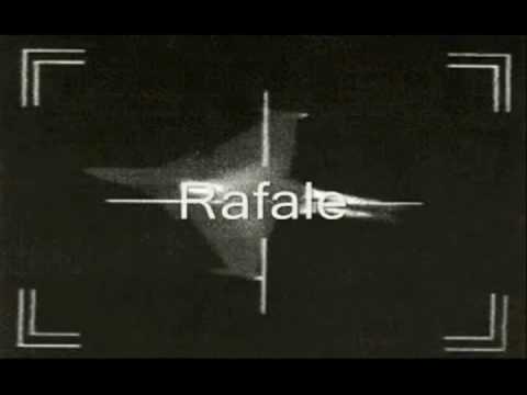

اسمح لي اخي كيمكازي أن اختلف مع في جزئية الخاصة بالفيديو الشهير الخاص بالبصمات الحرارية لعدد من المقاتلات والذي تضعه في بعض ردودك للتأكيد على تفوق الرافال بانخفاض بصمة الرافال الحرارية مقارنة بمنافساتها...
هذا الفيديو ببساطه يفتقد لأبسط معايير الموثوقيه والمصداقية في أدنى درجاتها كما أرى فهو اولا فيديو مجهول المصدر ..
وثانيا لاتوجد اي من الشركات المنتجة لتلك المقاتلات بما فيها داسوا قد اعترفوا بصحة و دقة النتائج التي يظهرها هذا الفيديو حسب معرفتي المتواضعه...
وثالثا وهذا مهم جدا حتى لو أخذنا جدلا بهذا الفيديو والنتائج التي يظهرها...السؤال الأهم هل كل تلك المقاتلات خضعت ((لنفس المعايير والظروف الموضوعيه ))حتى تكون النتيجه منطقيه ومقبوله...وكما هو معلوم لمقارنة اي شيئين لعرض تفوق أحدهما على الاخر لابد تكون كافة شروط الاختبار قياسية ومتساويه تماما للجميع..حتى تصدر أحكامنا بدرجة عاليه ممن الدقه والصدقيه. ...
إذن هذا الفيديو ومافيه هو خارج الحسابات ولا يعتد به ابدا ولايجوز إدخاله ضمن اية ردود لجميع الاخوه الأعضاء وإبرازه كدليل تفوق مقاتله على منافستها الاخرى ....فهو دليل مرفوض ولا يعتد به...مع احترامي لك

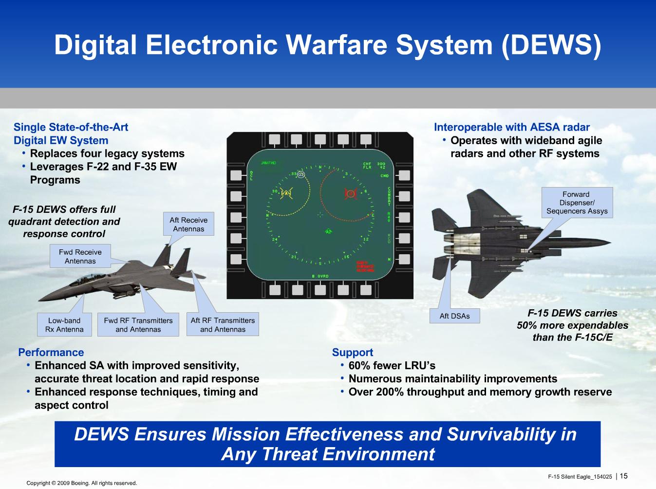

رجوعاً أستاذ House لنقاشنا .. أود فعلاً أن انقل النقاش لمستوى آخر ان كنت تسمح لي .. و أتمنى من جميع الاخوة أن يشاركونا النقاش لنوضح عدداً من النقاط ..
هناك فكرة مغلوطة كبيرة بدأت بالتداول الآن بين الأخوة .. و أتمنى أن استطيع توضيحها لكم ..
هل فعلاً الـ RWR هي وسيلة استهداف جيدة من الممكن أن تغنيني عن الرادار ؟؟
الـ RWR بالأصل هو جهاز صمم لكشف أجهزة الرادارات المعادية عبر رصد اشعاعات هذا الرادار .. إذاً هي أجهزة مستقبلة receiver ولا يوجد فيها أجهزة مرسلة transmission على عكس الرادارات التي تمتلك أجهزة مرسلة و مستقبلة إلى هنا الأمر جميل وسهل ..
إذا هي تستطيع استقبال الانبعاثات الراديوية الصادرة عن الرادارات ولكن هل تستطيع تحديد مصدر هذه الانبعاثات الراديوية و مسافتها ومكانها بدقة وخصوصاً إذا ما علمنا أن هذا المصدر هو هدف دائم الحركة (مقاتلة) وليس هدف ثابت مثل الرادارت الأرضية ..
الـ RWR في أغلب الأحيان يعطيك مسافة ومكان (تقديري) Passive ranging لمصدر الانباعاثات الملتقطة .. على عكس الرادار تماماً ..
الـ RWR الحديثة تستخدم طرق معينة لتحديد مسافة ومكان مصدر الانبعاث (الأرضي) ..
من هذه الطرق
1- أسلوب التثليث وهي عبر التقاط الانبعاثات اثناء طيران في خط مستقيم حصراً في ثلاث نقاط على شكل مثلث بحيث تجعل كل نقطة هي ضلع لشكل مثلثي فيكون رأس هذا المثلث هو مصدر هذه الانبعاثات (الرادار)
2- أسلوب تحديد السمت و الارتفاع وهي عبر التقاط الانبعاثات في نقطة بشكل مستقيم ثم بتحديد سمت الطائرة و ارتفاعها القمي ومعرفة أن الرادار الأرضي ارتفاعه العامودي هو 0 .. يتم معرفة المسافة و المكان الحقيقي لهذا الانبعاث (الرادار)
3- فرق وقت الوصول وهي عبر التقاط الانبعاثات عبر ثلاث طائرات في ثلاث نقاط متباعدة ومختلفة الاتجاهات ويتم حساب وقت وصول الانبعاث المتلقط في كل نقطة مختلفة فيتم تحديد مكان (الرادار) بدقة
هناك أساليب أخرى ولكن سأذكرها فيما بعد ..
فعلياً ولا واحد من هذه الأساليب ينفع ضد طائرة مقاتلة .. فالأسلوب الأول يتوجب أن يكون الرادار ثابت وليس متحرك
أما الثاني فيتوجب عليك معرفة الارتفاع العامودي للطائرة وهذا غير قابل للتطبيق .. أما الثالث فهو أصعبهم ..
الأنظمة الرقمية الحديثة كالسبيكترا أو حتى الخبيني أو الداس أو DEWS مثلاً بمساعدة الـ RWR و قدرات الـ ELINT الكبيرة ثم بصهر البيانات تستطيع أن تحدد مسافة ومكان الطائرة المعادية عبر معرفة معدل التغير في طور الموجة الملتقطة الـ Phase rate change وأيضاً عبر معالجة تغير في التردد الراديوي RF doppler processing
ولكن هناك فعلاً طرق لمجابهة الـ Passive targeting لهذه الأنظمة طبعاً دون الحديث عن مدى صعوبة هذا الأمر مع رادارات الـ AESA بشكل عام و الرادارات ذات المعالجات الجبارة بشكل خاص .. و سأخصص موضوع عنها .. كن جاهزاً هههه
عموماً كل هذا الكلام و الشرح الذي ذكرته هو فقط كي أوضح نقطة جدلية .. لأي درجة تصل فاعلية الـ RWR لتوفير Firing solution كامل بنفس كفاءة الرادار أو حتى أنظمة الكشف الحراري .. ؟
.. وعودة لسؤالك أخي العزيز
فالأمرام لا يعتبر صاروخ سلبي أو بالأحرى Passive anti radiation air to air missile .. أبداً .. هناك بعض المصادر التي تتحدث عن خاصة Hoj وهي نوعاً ما تعتبر من أنواع التوجيه السلبي ولكن ليس بمعناه المعروف عبر تتبع اشعاعات رادار الهدف و لكن بطريقة اكثر تطرفاً عبر تتبع الاشعاعات الصادرة عن مصدر عمليات التشويش ..
ولا يوجد أي صاروخ جو-جو Anti radiation بمفهومه المعروف سواء غربي أو أمريكي .. كانت هناك مشاريع وألغيت ولكن حالياً لا يوجد ..
البواحث السبلبية تعتمد على التوجيه نحو الاهداف التي تصدر انبعاثات رادارية Homing on the radar emissions .. فصاروخ مثل الـ R-27EP سيتبع الاشعاعات الصادرة عن الهدف ولكن بشرط أن تتوفر له معلومات كافية ودقيقة حول مسافة الهدف و سرعته وبدون هذه المعلومات لن تستطيع أن تطلق الصاروخ ..
في الحقيقة لا يوجد أي نظام يغنيك عن رادار المقاتلة ..
لي عودة للاستكمال والاجابة عن باقي اسئلتك أخي ان شاء الله ..
تحياتي لك

لكن الـRWR يعمل كمستقبل فقط receiver .. في الـF-15SA يوزع على البدن مستقبلات ومرسلات .. transmitter و receiver
واي رادار يعمل على 4 انماط رئيسية .. يختارها الطيار ..
1- Active in Receive
2- Active in Transmit
3- Passive
4- Active in Transmit and Receive
وثالثا وهذا مهم جدا حتى لو أخذنا جدلا بهذا الفيديو والنتائج التي يظهرها...السؤال الأهم هل كل تلك المقاتلات خضعت ((لنفس المعايير والظروف))حتى تكون النتيجه منطقيه ومقبوله...وكما هو معلوم لمقارنة اي شيئين لعرض تفوق أحدهما على الاخر لابد تكون كافة شروط الاختبار قياسية ومتساويه تماما للجميع..حتى تصدر أحكامنا بدرجة عاليه ممن الدقه والصدقيه. ...
إذا هذا الفيديو ومافيه هو خارج الحسابات ولا يعتد به ابدا ولايجوز إدخاله ضمن اية ردود لجميع الاخوه الأعضاء وإبرازه كدليل تفوق مقاتله على منافستها الاخرى ....فهو دليل مرفوض ولا يعتد به...مع احترامي لك
هذا والله أعلم
يارجل في الصور الرافال لم ترفع عجلاتها اصلاً !!
