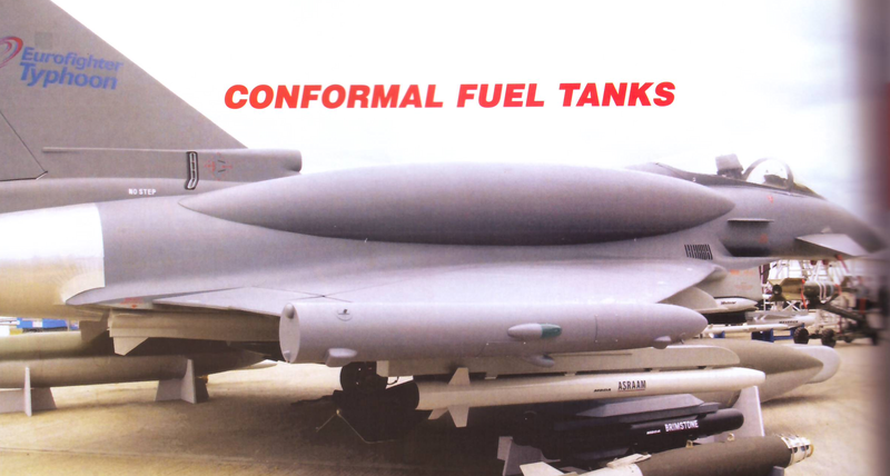

بخصوص الخزانات الكتفية الخاصة بالفالكون .. اثبتت التجارب العملية انها لاتؤثر مطلقا على خصائص ومرونة الفالكون ( وكأن الخزانات الكتفية غير مركبة اصلا )
اليك ماتحدثت به كبير طياري الاختبار في لوكهيد مارتن ومدير مشروع الخزانات الكتفية للاف16 :
"The flying qualities of the F-16 with CFTs are essentially unchanged when compared to a non-CFT equipped airplane," said Stephen W. Barter, chief F-16 test pilot and company CFT project pilot. "For most combat flight conditions, it's as if the CFTs are not even there. The surest way for me to tell if CFTs are installed is to look over my shoulder."
http://www.f-16.net/f-16-news-article781.html
ترجمه :
ان مميزات الطيرن الخاصة بالاف 16 المزودة بخزانات الوقود الكتفية CFT لم تتغير عند المقارنة بتلك الغير مزودة بالخزانات الكتفية .
في اكثر ضروف الطيران القتالي , كأن الخزانات الكتفية لم تركب اصلا , ان اضمن طريقة لي للقول بأن خزانات الوقود الكتفية مركبة هي ان انظر فوق كتفي .
هل كلامه بالأرقام أم مجرد تجربة شخصية
فيزيائيا مستحيل يحدث ذلك والفيزياء لاتكذب
لو تزيد حاجة بسيطة في الوزن ستكون محسوبة بالأرقام
أم قوله كأن الخزانات لم تركب!
فلا أدري ماذا سيقول عندما يقود طائرة تحمل خزانات تحت الأجنحة!

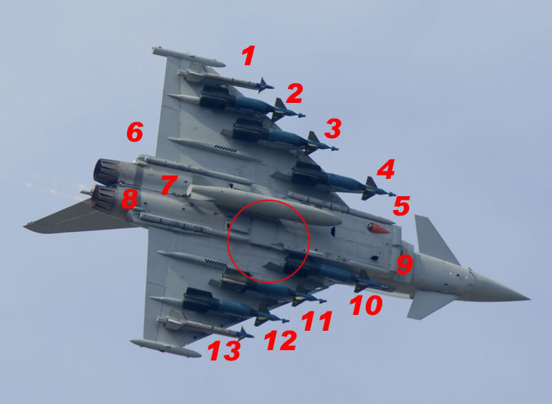

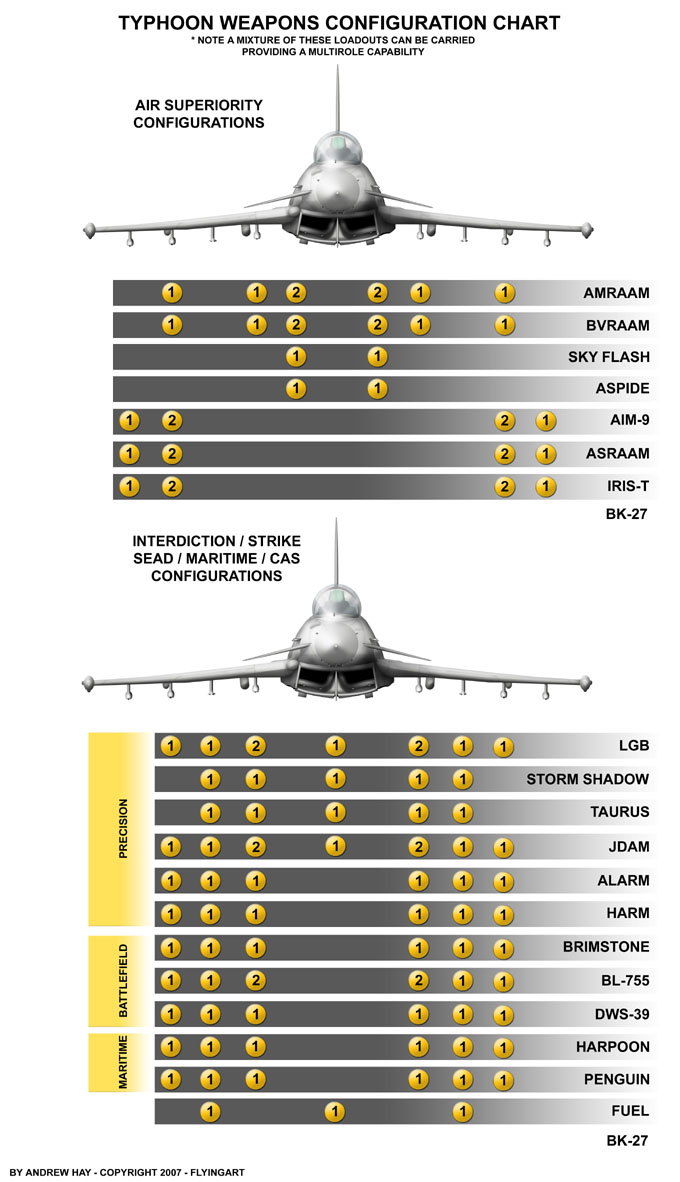

علشان كلامي يكون واضح لك وللمتابعين شاهد هذه الصورة لتوضيح
النقاط التاليه 3,4,10,11 كل واحدة قادرة على حمل صاروخ كروز مثل ستورم شادو هذا يعني لدينا 4 نقاط تعليق ويتم تركيب صاروخين كروز على اثنتين من الاربع نقاط تعليق المتوفره يتبقى نقطتين تعليق لحمل خزانين وقود سواء حجم 1000 او 1500او2000لتر
النقاط 2,12 قادرة على حمل صاروخ هارم مضاد للاشعاع بمعنى صاروخين صاروخ تحت كل جناح
النطقة 1,13 تستطيع حمل صاروخ جو جو قصير المدى بمعنى صاروخين واحد تحت كل جناح
النقاط 5,6,8,9 مخصصة لصواريخ الجو جو بامكانها حمل صواريخ بعيدة المدى امرام او ميتيور
النقطة 7 تحمل خزان وقود
الخلاصه:
صاروخين كروز
ثلاث خزانات وقود
صاروخين هارم او لارم مضاد لرادار
صاروخي جو جو قصيري المدى
اربع صواريخ جو جو بعيدة المدى
النهايه لاتستطيع الرافال حمل مثل هذه التشكيلة
^ناهيك طبعا عن ميزة الخزانات الكتفيه التي تسمح بتوفير نقطتين تعليق ثقيلة لصالح اسلحة مختلفه مثل صواريخ SPEAR 3 الكروز المجنحه يبلغ مداها 140كلم مزودة باربع انظمة توجيه تجعلها قاتله في عمليات الاخماد الجوي يعني نقطتين تعليق لخزاني الوقود بعد تركيب الخزانات الكتفيه يمكن تركيب عليها 8 صواريخ SPEAR 3:D

صاروخ ستورم شادو مركب في النقطة 4 و10 اين المشكلة؟؟؟؟

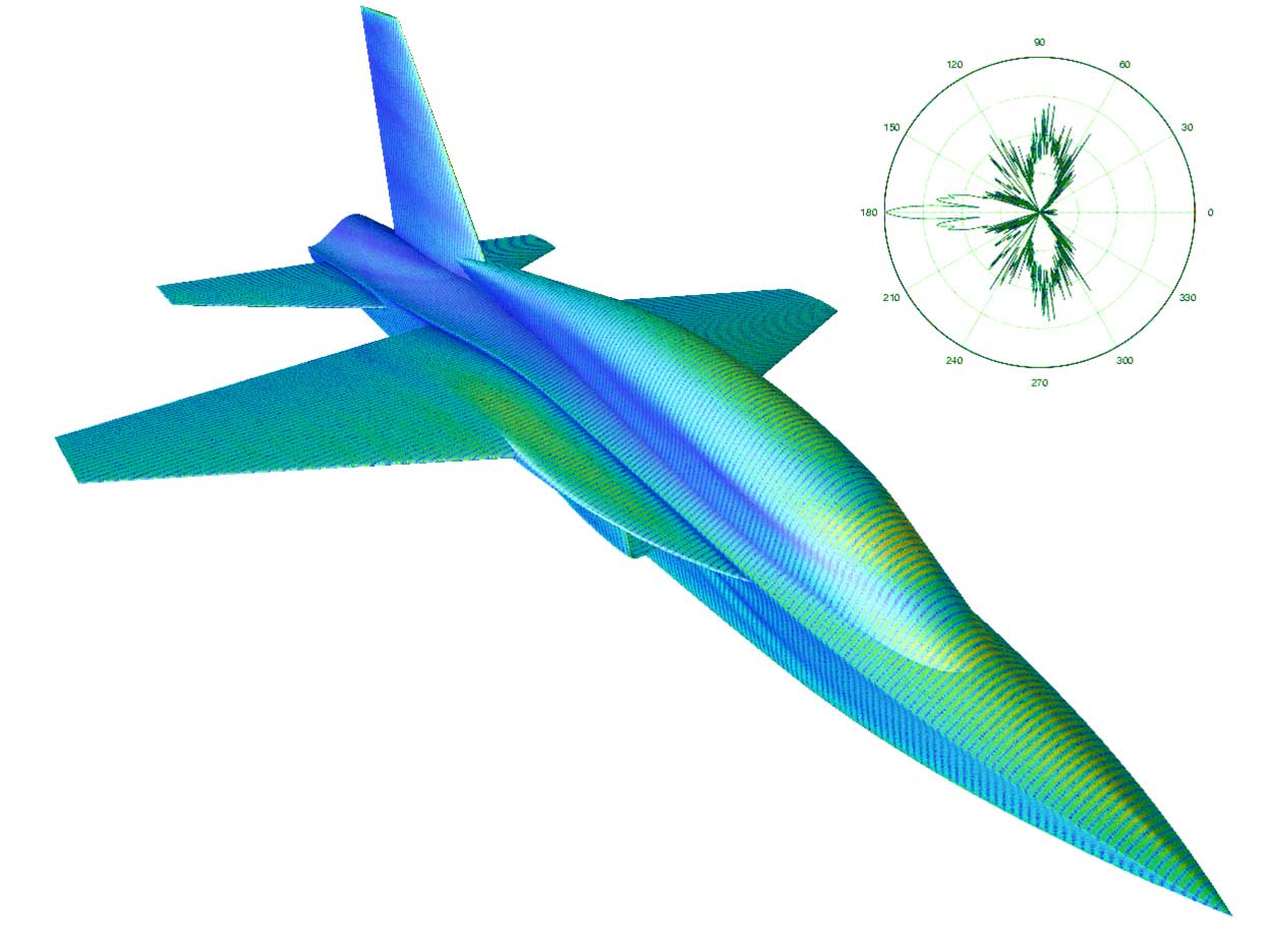

من هذا المنظور ستجد ان السبيكترا بتعددية قنواته ومجساته .. افضل من معدة واحدة ( الرادار في حالة الايجل ) تحاول عمل بصمة تقارنها بالمكتبة المتوفرة ..
عدا عن الارتداد الراداري ( الاعتيادي ) ... سترى ان هناك انبعاثات تصدرها المقاتلات ( انبعاثات كهرومغناطيسية ) و ( انبعاثات حرارية )
الانبعاثات الكهرومغناطيسية ( السبيكترا متخصص في صيدها وتحليلها وحفظها كبصمة ) .. بخلاف الذي تعرفه بالفعل ( تقنية الالغاء الايجابي التي يقوم فيها بتلقي موجة الرادار المعادي وتحليلها وحفظها آنيا مع ارسال نبضة من طرفه على نصف الطول الموجي بالضبط بما يعمي الرادار المرسل )
ايضا التحليل للبصمة الحرارية ..
اقرأ الملف PDF للتبسيط وأن هناك وسائل لتحليل الـ IR Signature
http://tx.technion.ac.il/~jetlab/7AIJESpresent/4.- Arvind_AIJES.pdf
ستجد هنا ان الرافال ( اوسع واعمق ) في التحليل لانه لايعتمد فقط على الرادار بل متعدد المصبّات وبالتالي , يخدم منظومة الـ JEWC بشكل افضل في عملية التحليل وفهم طبيعة الانبعاثات المعادية ( كهرومغناطيسي , ليزر , IR ) ولذلك اقول , من غير الصحيح مقارنة منظومة متكاملة مثل السبيكترا برادار واحد ومصب واحد .

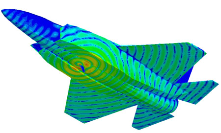

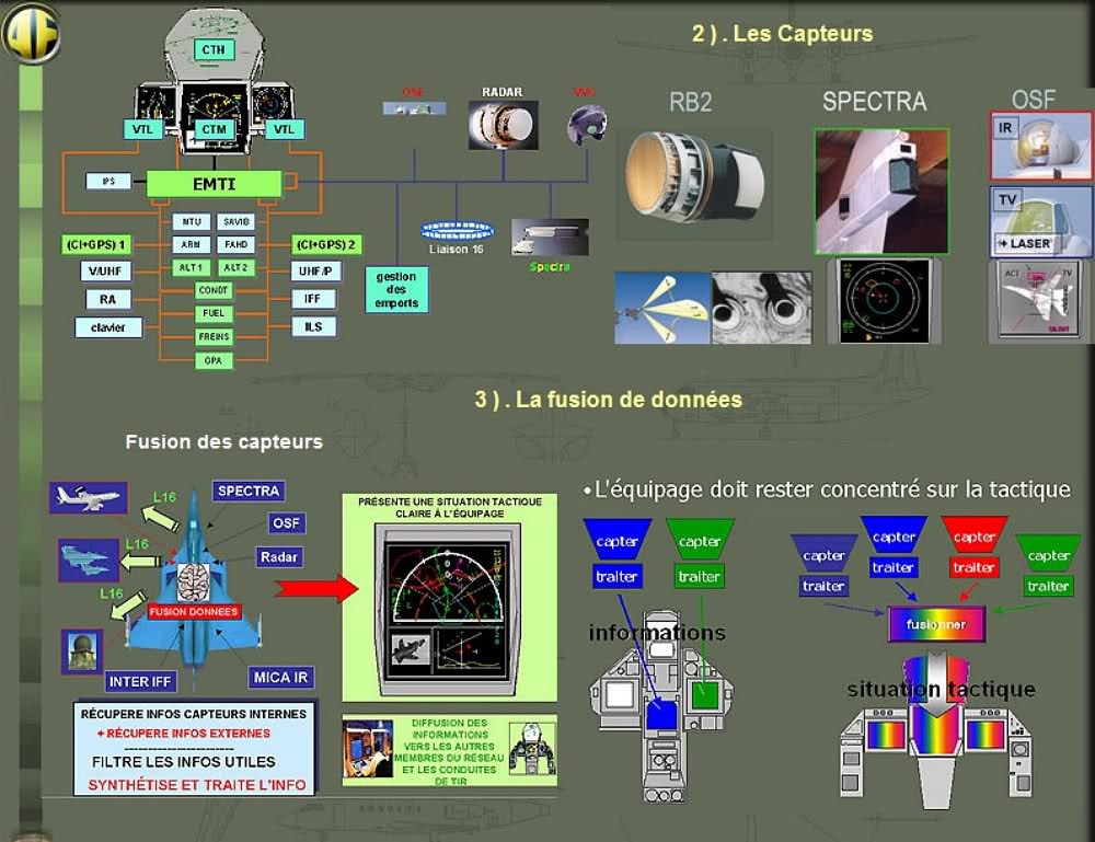

في الحقيقة هو اوسع بكثير من مجرد كونه منظومة حرب الكترونية / حماية مدمجة بالرافال ... هذه نبذة عن قدرات تتوفر للسبيكترا
قدرة عمل خرائط SAR ( كنا نعرف ان الرادارات تقوم بعمل خرائط SAR ,, ولكن انظر لقدرة عمل خرائط SAR ثلاثية الابعاد مع تحديد مواقع الاهداف او الانبعاثات ان شئت )
هذه + قدرات السبيكترا .. انظر لبعض نتائجها
لاحظ كيف ان خصائص اكتشاف الانبعاثات الكهرومغناطيسية لدى السبيكترا .. تسهم في الطريقة الفرنسية لاخماد وتدمير الدفاعات الجوية المعادية
باكتشاف مواضع التهديد .. يصبح التهديد هو الضحية

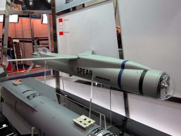

الخيارين بالصور
برايمستون
سكالبل
لذلك قد نرى البرايمستون بسهولة اكبر على الرافال ( بالنظر للتعاون التقليدي بين داسو و MBDA صانعة البرايمستون )
