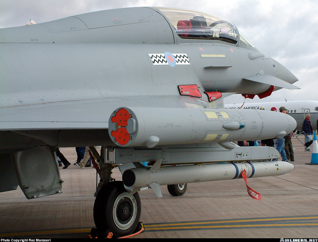

-التايفون ستكون مزوده بسلاح فريد من نوعه هو صاروخ البرايمستون وشقيقه المستقبلي البرايمستون 2 القاتل الخفيف والرفيق والذي سجل ارقام قياسية بقدرته على إصابة أهداف بريه متحركه تصل سرعتها إلى 120 كلم/ساعه مع تأثيرات جانبيه منخفضة مع قدرة تحميل لعدد يصل إلى 18 صاروخ دفعه واحده لكل تايفون مع قدرة إطلاق متزامنه لعدد 6 أهداف مختلفه...بالمقابل ماذا تملك الرافال في جعبتها التسليحيه..!!غير قنابل الهامر التي بالتأكيد لا تستطيع مجاراة البرايمستون في اختصاصه انف الذكر بخلاف ارتفاع تكاليفها وعدم تناسق السلاح مع المهمه بالرغم من إمكانية استخدامها ولكنها ليست مهمتها الاصليه أو التي صممت من أجلها....

الردار الكابتور-اي والمتوقع إدماجه بالمستقبل المنظور كردار ايسا في التايفون وفي حالة ادماجه سوف يعطي دفعه قويه متوقعه ومن المتوقع أن يتخطى نظيره الفرنسي على الرافال في عدة نقاط منها مديات الكشف الأكبر والقدرة على تخصيص عدد أكبر من" المهمات المتزامنه"بنفس الوقت وذلك تناسبا بشكل طرديا مع عدد الموديلات الأكبر +زاوية الكشف الأكبر نتيجه حركة قرص الردار +وهناك نقاطه غايه في الأهمية بخصوص الكابتور-اي تصب في صالحه أن الرادار سيكون مستند في تطويره على تكنولوجيا عملاق صناعة رادارات الأيسا على مستوى العالم "شركة رايثيون" ومن دون الدخول في مغامره تطويره غير مضمونة العواقب ومرتفعة التكاليف مما يعطي الردار درجة صديقه وموثوقيه أعلى بدرجة واضحه مقارنه بنظيره الفرنسي والذي خاضت في شركةثاليس فيه تجربتها الأولى في هذا المجال...
