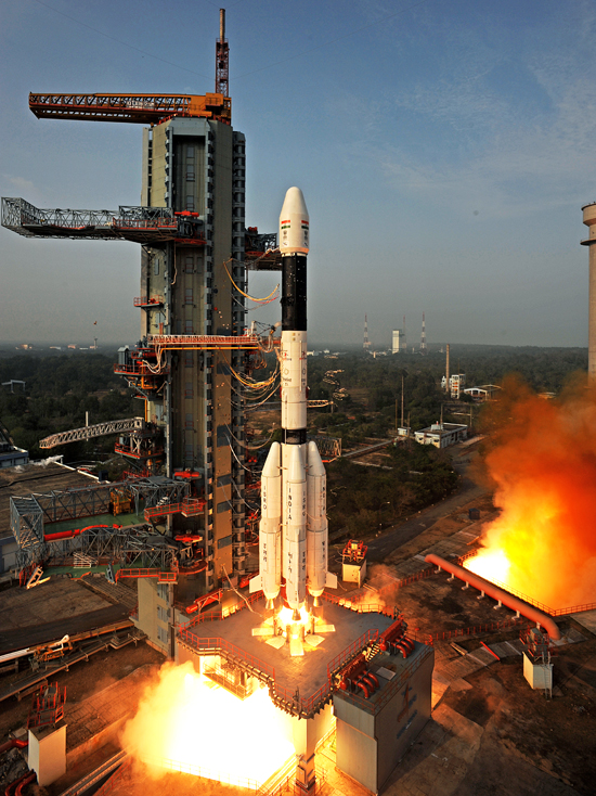

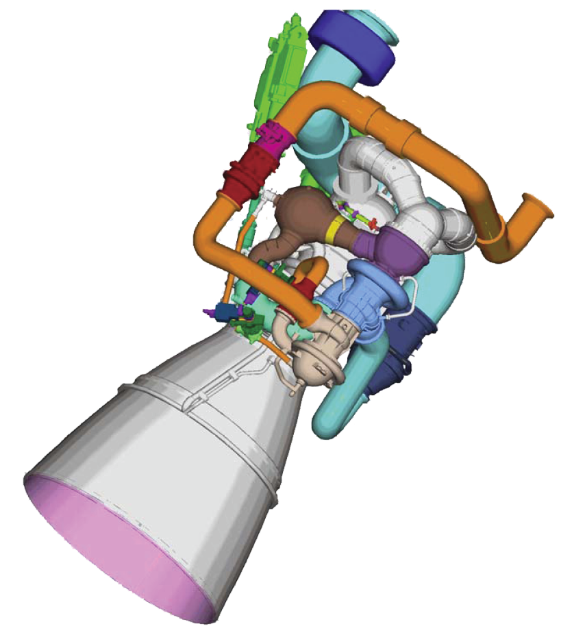

محرك KVD-1
تم استخدامه في المرحلة الثالثة من الصاروخ الهندي GSLV Mk I

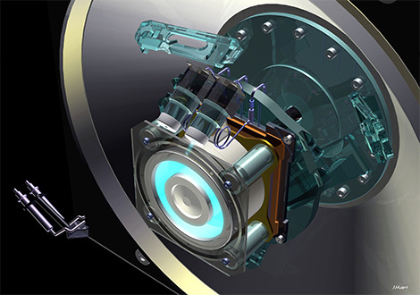

محركات PPS-1350 تم تصميمها من قبل الشركة الروسية Fakel وتم تصنيعها من قبل الشركة الفرنسية Snecma
وقد استخدمت على بعثة SMART-1 للقمر

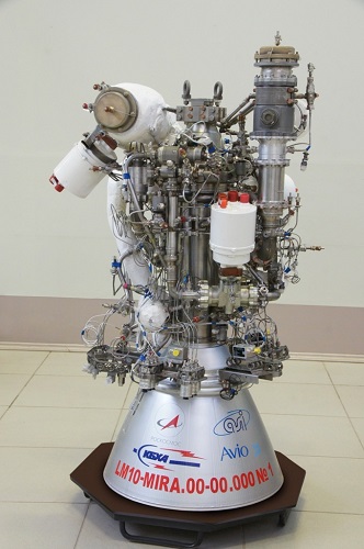

بطلب من وكالة الفضاء الايطالية من الشركة الروسية KBKhA لبناء محرك LM10 MIRA بالتعاون مع الشركة الايطالية Avio

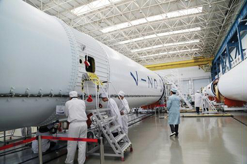

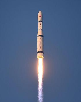

المحرك الصاروخي الصيني YF-100
ما هو إلا نسخة من المحرك الروسي RD-120
والذي تستخدمه الصين على متن عائلة صواريخها (Long March)
Long March 5
Long March 6
وكذا سيستخدم على صاروخها من الجيل الجديد قيد التطوير Long March 7

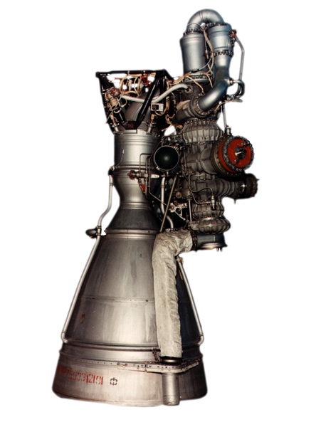

محرك YF-2 ما هو إلا محرك قامت روسيا بتصنيعه تحت مسمى 5D10

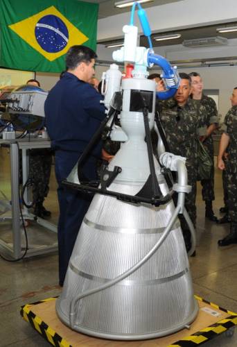

المحرك البرازيلي L75
ما هو إلا نسخة من المحرك الروسي RD-0109
والذي ستسخدمه البرازيل على متن عائلة الصاروخ VLS

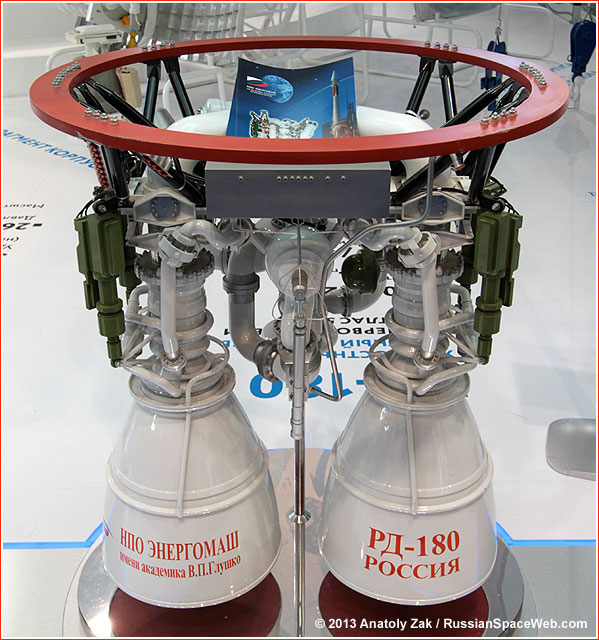

اعتراف واضح من مسؤول الشركة جيف بيزوس على تفوق المحرك الروسي!
مقتطف من مقال في arstechnica:
النص باللغة الانكليزية:
Bezos explained his philosophy on how to build a successful reusable engine: “Our strategy is we like to choose a medium-performing version of a high-performance architecture.” Here’s what that means: The Russian RD-180 engine is a high-performing version of a high performance architecture. It uses the best materials and pushes the performance envelope. It is the Ferrari of engines. But that comes with a cost. When it fires, the RD-180 engines produces extremely high chamber pressures of up to 3,700 psi. By comparison, the BE-4 engine produces a chamber pressure of 1,950 psi.​
ترجمة قريبة للنص باللغة العربية:
وأوضح بيزوس فلسفته حول كيفية بناء محرك ناجح قابل لإعادة الاستخدام: "استراتيجيتنا هي نود أن نختار نسخة ذات الأداء المتوسطة من بنية عالية الأداء." وإليك ما يقصده أن: المحرك الروسي RD-180 هو نسخة ذات الأداء العالي من بنية عالية الأداء. فهو يستخدم أفضل المواد ويدفع أداء المغلف. هو أشبه بـ فيراري المحركات. ولكن هذا يأتي مع التكلفة. عندما تطلق، فإن محركات RD-180 تنتج ضغط حجرة عالية للغاية تصل إلى 3700 رطل لكل بوصة مربعة. وبالمقارنة، فإن محرك BE-4 ينتج ضغط حجرة من 1950 رطل.
ملاحظة: ما هو ملون بالاحمر عبارة عن نص مسؤول الشركة جيف بيزوس
