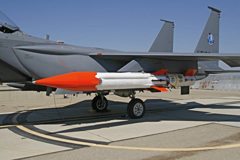

كما ذكرنا في الموضوع السابق و الذي يمكن الاطلاع عليه من خلال هذا الرابط إن إس إم و جي إس إم / مالد و أوس NSM & JSM / MALD & AWS او من رابط السلسلة عامة سلسلة صواريخ كروز الأمريكية حيث يقوم الجيش الأمريكي بالتحقيق في صواريخ كروز سريعة جدًا. في صيف عام 2002، منحت وكالة مشاريع البحوث المتطورة الدفاعية (DARPA) لشركة Boeing عقدًا لتطوير نموذج تجريبي لصاروخ كروز بسرعة 6 ماخ في إطار برنامج "HyFly". كان الهدف هو بناء صاروخ يمكن إطلاقه من السفن السطحية أو الغواصات أو الطائرات لمهاجمة أهداف متحركة بعد أن يتم رصدها وقبل أن يتوفر لها الوقت للتحرك.
تم تشغيل متظاهر HyFly بواسطة محرك "احتراق نفاث مزدوج ". يمكن للمحرك النفاث التقليدي أن يعمل بسرعات تصل إلى 5 ماخ على الأكثر، ولكن فوق هذه السرعة يصبح تدفق الهواء في المحرك أسرع من الصوت. (إن سرعة الصوت تحت ظروف الضغط ودرجة الحرارة العالية داخل المحرك النفاث أكبر بكثير مما هي عليه في الهواء الخارجي، كما أن تدفق الهواء يتباطأ داخل المحرك أيضًا.) ومن الصعب خلط وحرق الوقود في تدفق الهواء الأسرع من الصوت، على الأقل في محرك ذي طول معقول - تتم المقارنة بشكل مبسط بـ "إشعال عود ثقاب في إعصار وإبقائه مشتعلًا".

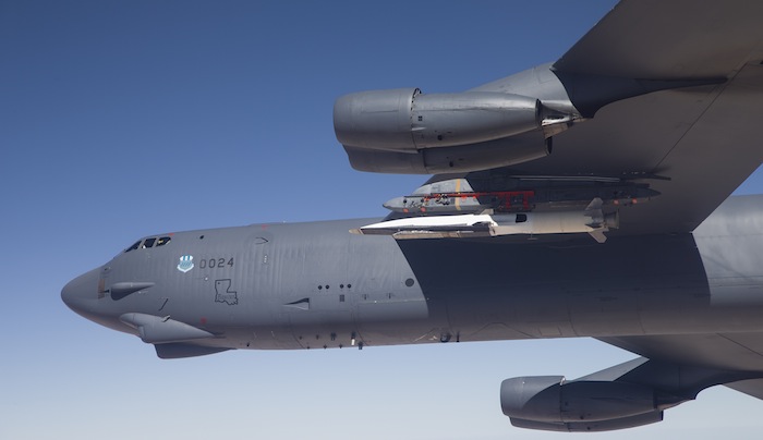

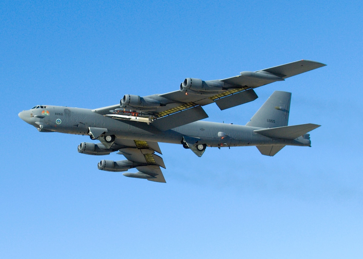

تقنية Boost-glide ليست ذات صلة مباشرة هنا. تعود جذور جهود إطلاق صواريخ كروز سكرامجيت الأمريكية إلى النموذج "X-51A Waverider" - وهي مركبة اختبار تفوق سرعتها سرعة الصوت مزودة بمحرك سكرامجيت، تم إطلاقها من طائرة B-52 وتم تسريعها إلى السرعة التشغيلية باستخدام معزز صاروخي صلب. تم تنفيذ البرنامج من قبل القوات الجوية الأمريكية، ووكالة مشاريع البحوث المتطورة الدفاعية (DARPA)، والإدارة الوطنية الأمريكية للملاحة الجوية والفضاء (ناسا)، وبوينغ، وبرات آند ويتني روكيتداين. بعد ثلاث رحلات أولية لم تستوف المواصفات، تمكنت المنصة X-51A أخيرًا من الحفاظ على طيرانها بسرعة +5 ماخ لأكثر من 210 ثانية في عام 2013.
