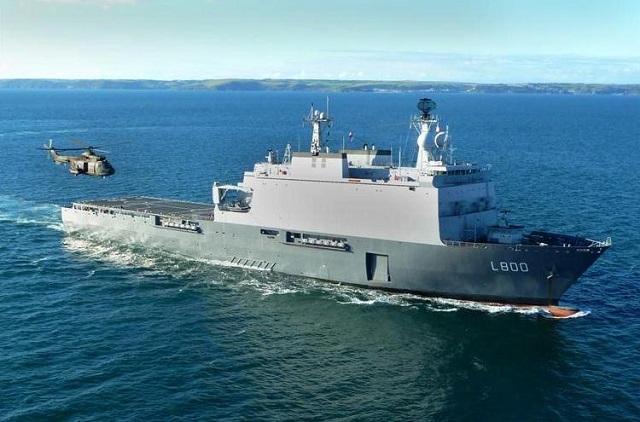

In december 2014, the Netherlands Defence Materiel Organisation (DMO) and Thales signed a contract for the delivery of a NS100 dual-axis multi-beam surveillance radar. The system will be installed on HNLMS Rotterdam, to replace its 30-year old DA08 radar system. It also appears that the Republic of Singapore Navy select the NS100 for its future LMV / Littoral Mission Vessels.
HNLMS Rotterdam

فى ديسمبر 2014 جرى توقيع عقد بين تاليوس والمنظمه الهولنديه لمعدات الدفاع لتسليم رادار NS100 متعدد الحزم -ثنائى المحاور وسيتم تثبيته على متن HNLMS Rotterdam لاستبدال رادارها القديم من طراز DA08 المثبت منذ 30 عاما ...يبدو ايضا ان البحريه السنغافوريه قد اختارت الرادار الجديد لتثبيته على متن سفنها الساحليه المستقبليه
