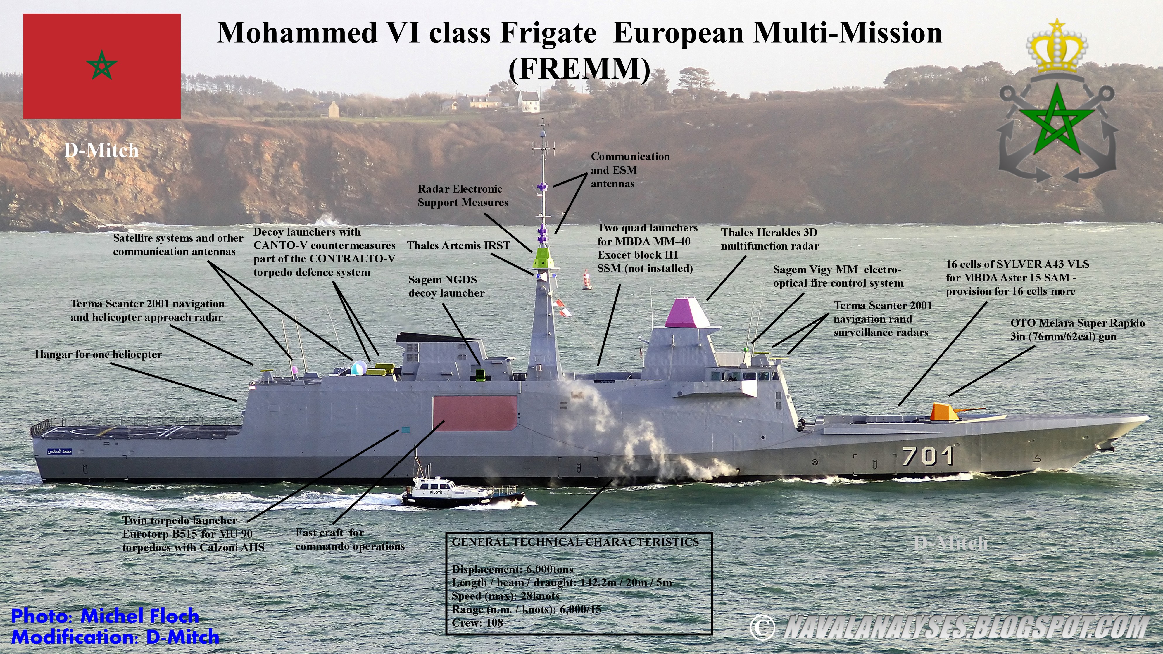

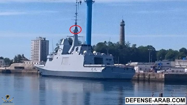

بعد البحت تبين أن الفريم تحمل نوعين
نظام NETTUNO-4100 ECM و يوجود على جانبي الفريم و حسب ما قرأت غير متاح للتصدير و هو غير موجود أيضا بالفريم المغربية
و نظام R-ESM أخر فوق يسمى VIGILE 400 من شركة THALES
وانتهى الجدال اخيرا
النظام المنزوع اصلا غير متاح للتصدير
ياما خاص بحلف الناتو وتم نزعه
فعلا
ال nettuno غير موجود
وكنت اعتقد انه متاح للتصدير
وايضا كنت اعتقد ان النظامين يعملان مع بعضهما ال nettuno و ال vagile 400

هم فعلا يعملان ضمن منظومة شاملة
The ECM equipment of the Aquitaine class is very advanced offering a range of high fidelity jamming techniques designed to counter long range search radars, target acquisition radars and missile radars operating in both their search and locked-on modes. It includes a Thales VIGILE ESM/ELINT system, a Thales TSB 3520 ATC & IFF Combined Interrogator Transponder and two SIGEN EW systems combining Thales ESM sensors and Electronica NETTUNO 4100 electronic jammers for active electronic defence.

ال R-ECM هو radar electronic support measures زى ما كنت بقول يجدعان
لا لا
دا حاجة ودا حاجة
ولكن الاتنين بيكملو بعض
يعنى ال ECM ميشتغلش الا بعد ما ESM يكشف التهديد مباشرة
ال ESM كشف التهديدات وتحديدها
ال ECM التشويش عليها والاعاقة

الفرق هنا فحاجة واحدة
ان النيتونو مكانه فيجيل

طب ال NETTUNO اتشال ...هنحط مكانه ايه عشان يكمل عمل المنظومه الالكترونيه؟؟
الاعتقادانهم يعملون مع بعضهم البعض كنسخ تصديرية
لكنفىالخدمةالفرنسيةهم يعملون سويا

طيب كدة المنظومه ناقصه
هنشوش ازاى​
سكوربيون 2 من شركة تاليس وهو موجود ايضا علي الكورفيت جوينت القادم للبحريه المصريه
هنشوش ازاى​
http://www.thales7seas.com/html_2014/product295.html
شوف الحتة دى
Thales VIGILE 400 is part of a family of latest generation Electronic Support Measures (ESM) systems tailored for all Naval platforms, both surface and submarine
The VIGILE 400 system offers high sensitivity, wideband detection of all emitters in the C-J radar bands. The wide-open architecture provides 360° coverage and 100% probability of intercept. Furthermore, the system includes a 500MHz wide digital receiver which provides an enhanced ELINT function, enabling Fine Grain Analysis of intra-pulse characteristics.
The digital receiver also provides increased sensitivity over the core VIGILE system, allowing for detection of LPI emitters, and higher accuracy parametric measurements which allows for improved identification precision.
Also included is a set of phase interferometer antennas, providing a very high accuracy Direction Finding capability in the E-J frequency band
The system provides real-time, multiple, instantaneous, radar acquisition handling up to 500 tracks. Also, adaptable library generation by flexible programming and “on-task” modification / updating capability to maximise the ability to cope with new tactical situations is provided.
When coupled with the Scorpion 2 ECM, this system provides a powerful EW suite capable of responding to any radar threat with very low-latency.
