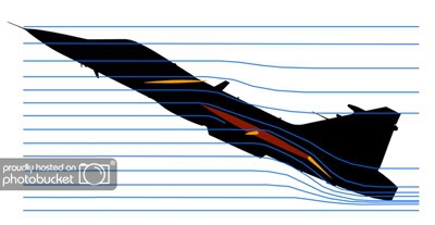

نأتي للجزء الثاني .. الديناميكية الهوائية
كما نلاحظ تصميم ال inlets
على شكل نصف دائري يفصل بين كلا المدخلين بدن الطائرة وهذا التصميم بالمناسبة يحمي الطائرة من الإنهيار الكلي في حالة توقف أحد المحركات عن العمل ..
وأيضا هذا التصميم يؤمن حماية أكبر في حالة ال High AoA بسبب التقليل من التيار الهوائي المصطدم بهذه ال inlets
في النهاية ومن وجهة نظر متواضعة .. لو دققنا النظر بمداخل الهواء و بدن الرافال سنجد هناك مساحات جيدة من الممكن أن تستغل في عملية تكبير وتوسعة هذه المداخل .. ولكن بالطبع العملية تحتاج عمليات بحث وتجارب وهو شيء مكلف ولكن ليس بالمستحيل ..
