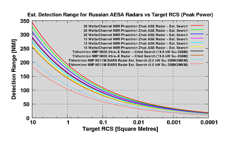

شوف الشكل واحكم بنفسك و خد بالك من طاقه الرادار

المدي للرادار يختلف حسب حجم الطاقه من 10 وات و حتي 30 وات

http://www.ausairpower.net/APA-Zhuk-AE-Analysis.html#mozTocId377563
طيب انت عارف الطاقة الخاصة بكل موديول كام في رادار الجوك ايه (مع ملاحظة انه كلام قديم يعود الى 2009 ايام المناقصة الهندية)
3.5 وات وتطمح الشركة مستقبلا ان تجعله 5 وات
I asked him whether he plans to go to the 'second generation' gallium-nitride technology for MMICs instead of current gallium-arsenide. Gallium-nitride MMICs could give more powerful emission. He answered me, that it would be needed only if the electric power station of contemporary fighters was much more powerful. Now it limits the radar power, not the MMIC's technology. For example, he says, each 'Zhuk-AE's emitting element has 5 watt maximal output. However, now they still use only 3-3.5 watts with more output will be tested in the future.
http://igorrgroup.blogspot.in/2009/08/some-questions-about-fazotrons-aesa-are.html?m=1

قد تصل لطاقة مرتفعة احياناً ولكن لفترة بسيطة ..
نعم هذا صحيح لكن الرسم يتحدث عن ليميت او حد اقصي لتحمل القنوات علي الانتينا لمقدار الطاقه المستخدمة في الرادار بشكل مستمر و ليس انه سيزيد الطاقه باقصي درجه
