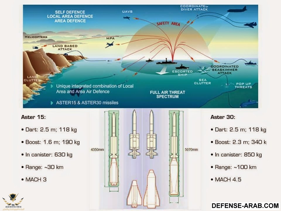

معنى كلامك يا احمد بيه انه لا مشكلة فى ان يتم عمل الاستر 30 على الفريم بالهراكليز
ليه فرنسا لا تدمجة على الفريم ؟
وليه استخدمت على الهوريزون الامبار بدلا من الهراكليز لتقوم بتشغيل الاستر 30 عليه ؟
وهل لو متاح فعلا ؟هل من الممكن ان تستغل مصر هذا بدمج الاستر 30 على الفريم المصرية ؟ بناء على المعلومات التى تتحدث على تعديلات مصرية مطلوبة
فهناك 16 خلية فارغة مخصصة للسكالب نافال ...
عمليا و تقنيا ممكن أن يعمل aster 30 مع رادار Herakles بدون أي مشكل
Herakles هو من يتحكم في Aster 15/30 على متن فرقاطات Formidable-class بالبحرية السنغافورية
المشكل ليس في رادار Herakles و لكن في فرنسا التي تريد رادار أقوى لنسخة Freda للدفاع الجوي يضاهي SAMPSON البريطاني , في الأول أرادو تطوير Herakles و لكن في الأخير فضلو تصنيع رادار جديد Sea fire 500
Heraklas is certified to control the 'fire-and-forget' Aster 15 and Aster 30 missiles.
http://www.thales7seas.com/html_2014/product217.html
Fully compatible with Aster 15/30 missiles
http://www.thales7seas.com/html_2014/products/217/THA0053_datasheet_HERAKLES_DS_167_lr.pdf
