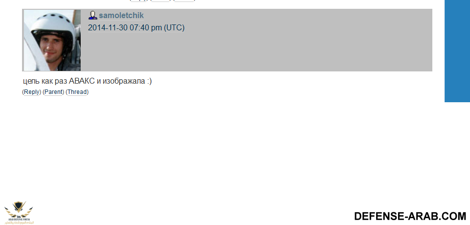

نفس المصدر الذي وضعته انت يا اخي في احد ردوده على طبيعة الهدف قال انها اواكس
Интересно, какая "типовая цель" может иметь такие параметры :)
цель как раз АВАКС и изображала :)
С перекрытием по АВАКСу :)))
تستطيع ان تدخل على الموقع و تكتب رد بان الهدف كان طائرة رابتور امريكية في احد الردود
يا اخي بالله عليك ركز معايا شوية :)
بقولك صاحب البوست الذي قال الخبر اصلا هو اللي رد على احد الاسئلة بان الهدف كان اواكس
انا لم افترض ان الهدف اواكس بسبب احد الردود لكن بسبب رد صاحب الخبر نفسه
هذا هو صاحب البوست وهذا رده المقصود

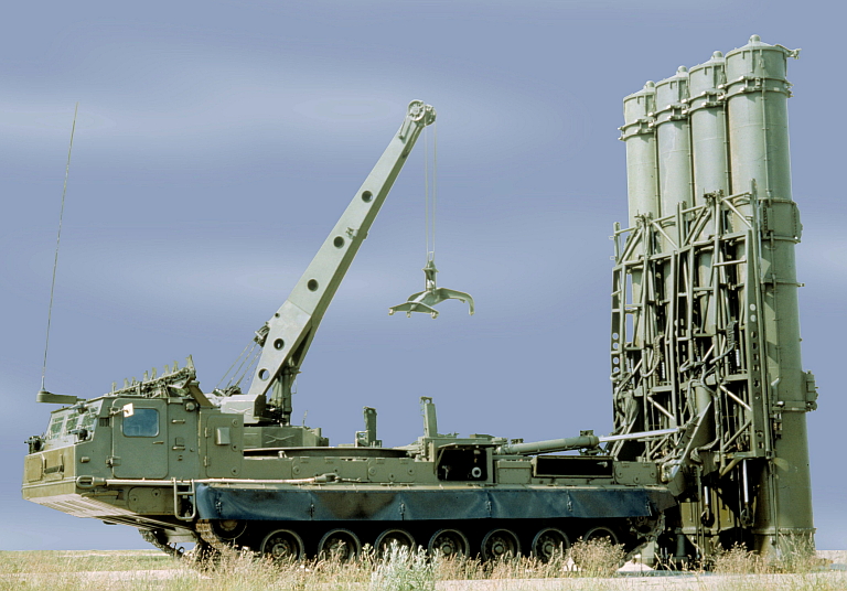

9A82/9A82M Transporter Erector Launcher And Radar
9A82 TELAR deployed (Image © Miroslav Gyűrösi).
A pair of 9A82 TELARs deployed. The illuminator does not elevate in this design (Image © 2009, Sergey Kuznetsov). Additional image [Click for more ...]

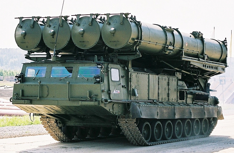

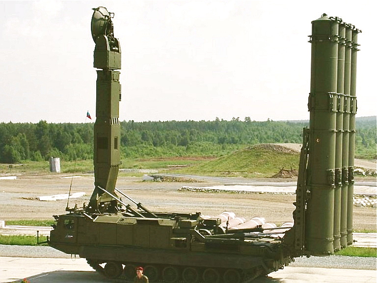

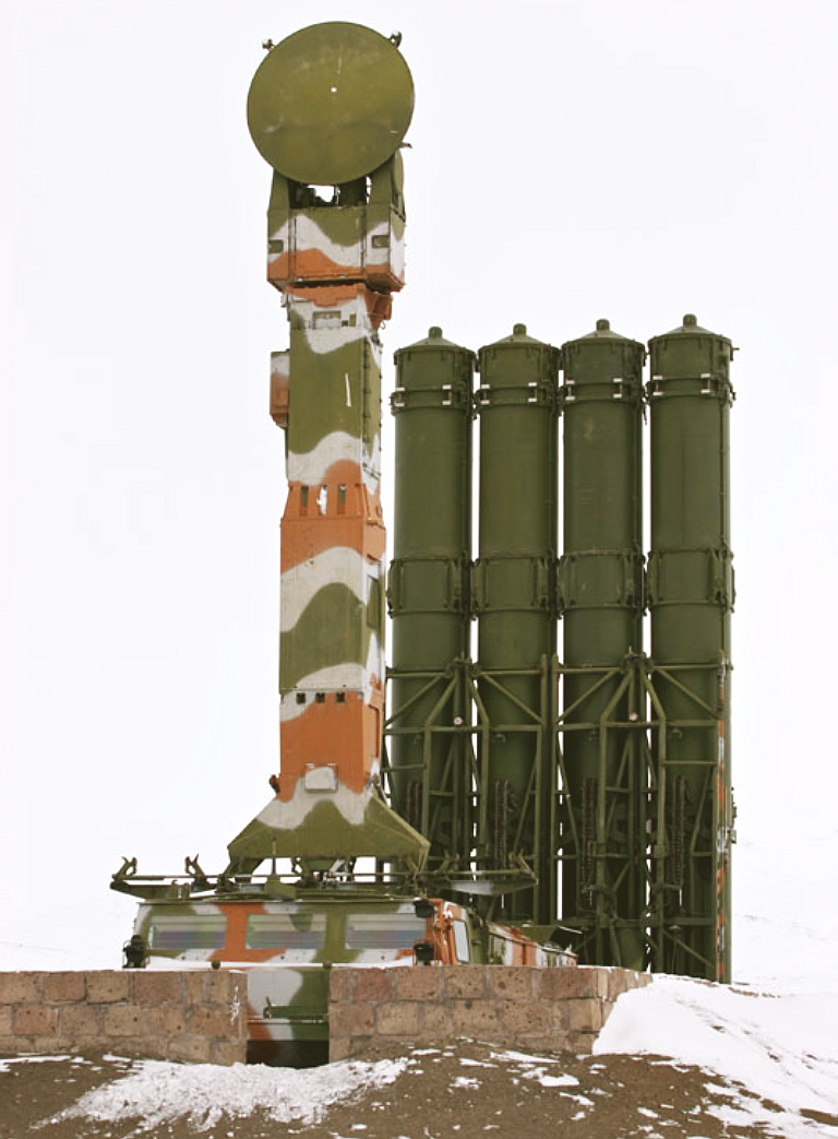

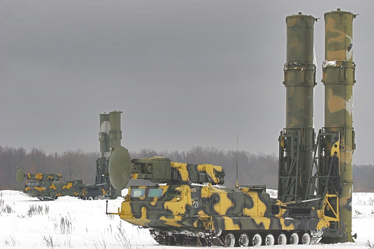

9A83/9A83M Transporter Erector Launcher And Radar
9A83 TELAR deployed (Image © Miroslav Gyűrösi).
9A83 TELAR stowed (Image © Miroslav Gyűrösi).
9A83 TELAR Stowed.
9A83 TELAR in deployed configuration. This image shows the elevating a telescoping illuminator mast to effect. The design is intended to improve low altitude coverage, which is not a requirement for the longer ranging 9M82 missile (Author unknown). 9A83 TELAR Deployed. Additional image [Click here ...]
9A83 TELAR Deployment.

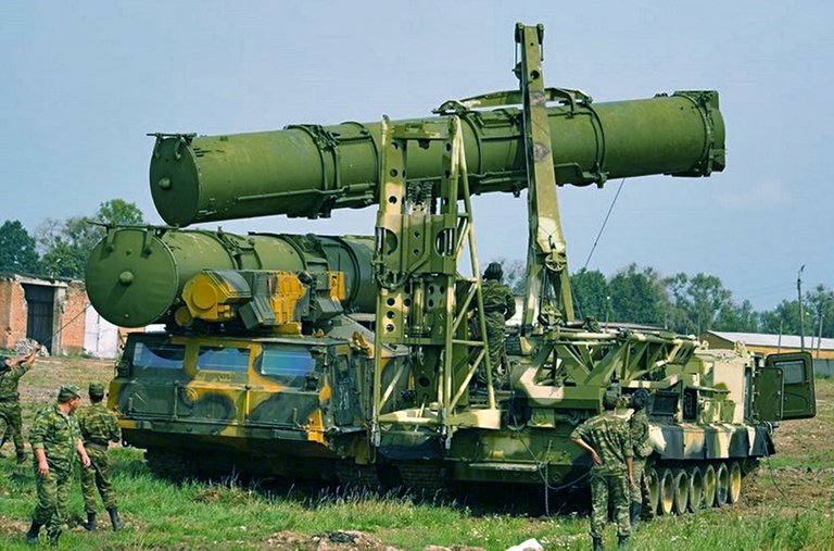

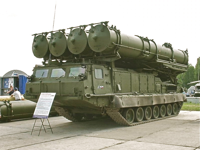

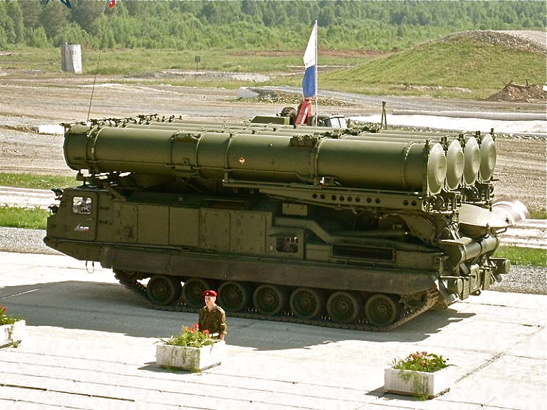

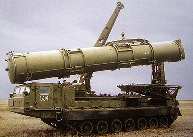

9A84 Transporter Erector Launcher/Transloader
9A84 TEL/Transloader loading a 9A82 TELAR (Russian Internet).
9A84 TEL/TL in operation (NIEMI images).

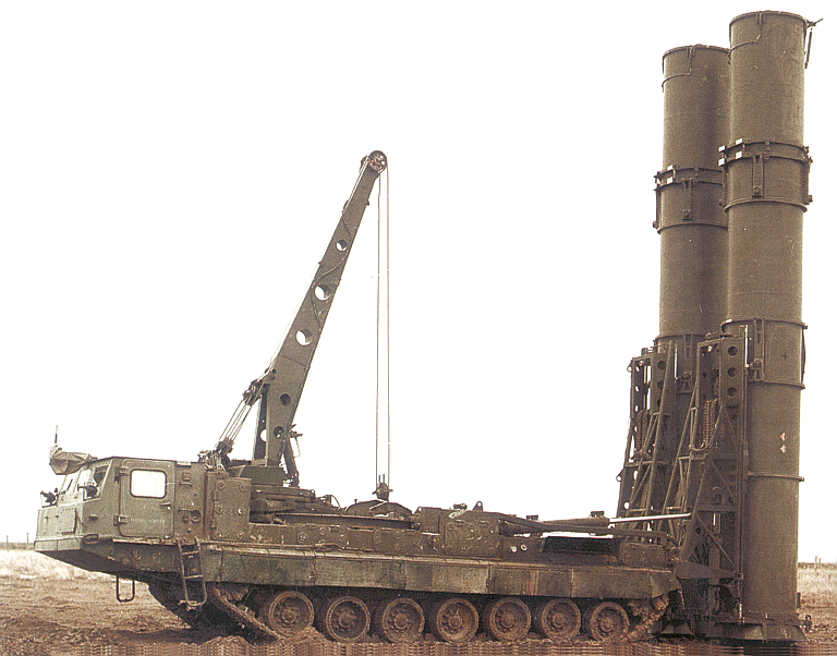

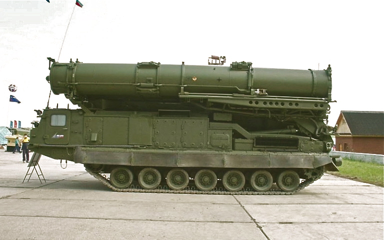

9A85 Transporter Erector Launcher/Transloader
9A85 TEL/TL in operation (NIEMI image).

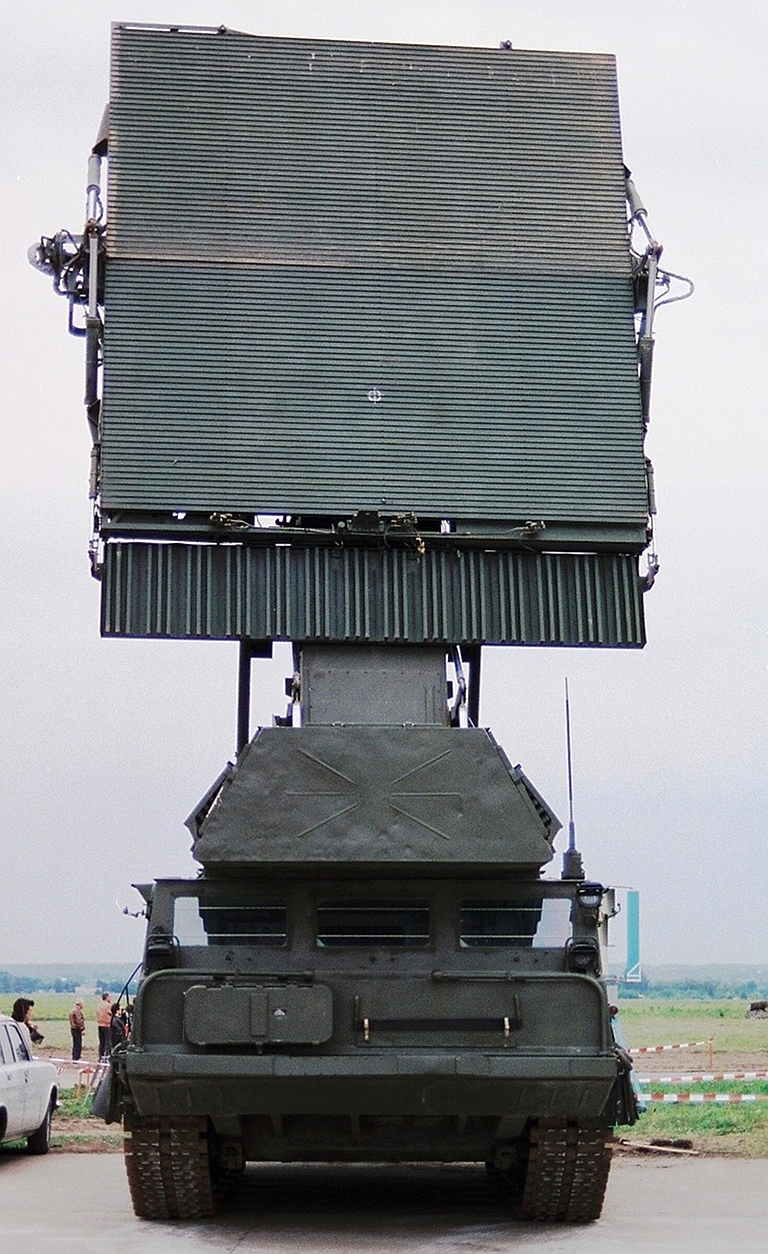

9S19 Imbir / High Screen ABM Acquisition Radar
9S19 Imbir / High Screen acquisition radar (Image © 2009, Sergey Kuznetsov).
9S9Imbir / High Screen acquisition radar (NIEMI image).

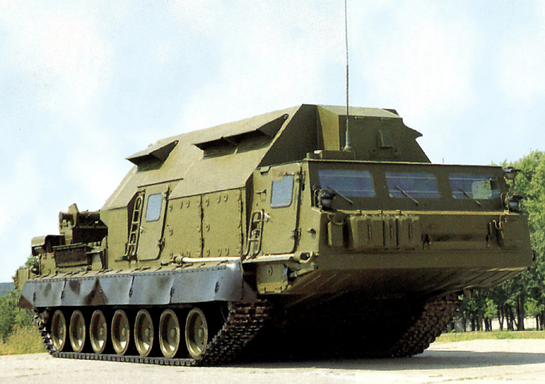

9S457/457M Self Propelled Command Post
The 9S457 series is a dedicated and fully integrated self propelled command post for the S-300V/SA-12 battery (NIEMI image).

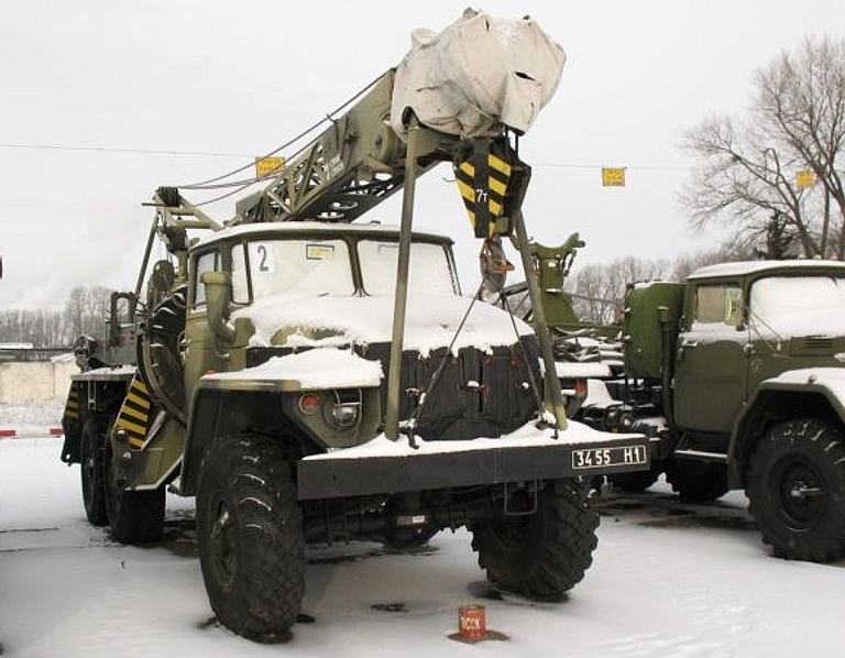

9T31M1 Self Propelled Crane
The 9T32M1 self-propelled crane is a late model of the standard loading crane used with 2K12 / SA-6 Gainful and 9K37M1 / SA-11 Gadfly batteries. The URAL-375 chassis is used. (Russian internet).

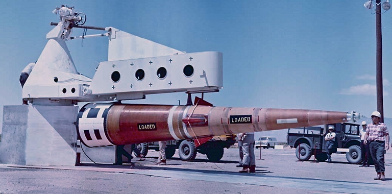

Annex A - Comparative Analysis Sprint ABM vs S-300V
Above: Sprint ABM prototype (US DoD); below: 9M82 Giant (© Miroslav Gyűrösi).

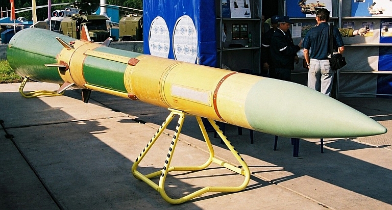

نوعية الصواريخ في انتاي مخصصة بدرجة الاولى للتعامل مع الاهداف الباليستية {{ رؤس الصواريخ الباليستية MIRV العالية المناورة }} صواريخ 9M83ME _ 9m82me لديها قدرة اصابة اهداف مناورة ب 30 G لكن فقط في المرحلة النهائية من اصابة الهدف terminal phase ...... اس 300 pmu2 لديه امكانية استخدام 4 انواع مختلفة من صورايخ بمديات متخلفة من 90 الى 400 كلم

ما الفرق بين صواريخ 9m83 وصواريخ 9m82 من حيث قدرات المناورة ؟
تصميمها متماثل الا من ناحية المدى
While the range performance of the 9M82M/ME and 9M83M/ME missiles against aerial targets is not as good as the contemporary S-400 / SA-21 40N6 missile, the 9M82M/ME matches the kinematic range of the S-400 / SA-21 48N6E3, and outperforms the S-300PMU2 Favorit / SA-20B 48N6E2 missile, and all earlier 48N6 series missiles. In terms of performance against ballistic targets, the 9M82M/ME outperforms the 48N6E2 missile and provides almost identical performance to the much newer 48N6E3 missile.
