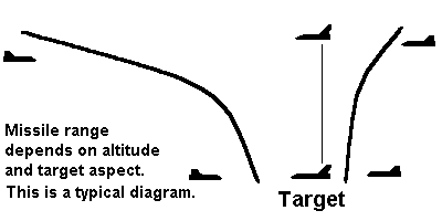

To take one example, the Vympel R-77 has a stated range of 100 km against a head-on target at high altitude, but only 25 km in a stern chase. At low altitude it can fire at head-on targets at 20 km, from which we can guess range in a stern chase is 5 km. (See the above diagram.)
ترجمه الكلام .. " لناخذ مثال واحد .. صاروخ الار-77 .. له مدى محدد ب 100 كم ضد الاهداف الجويه المتقابله بالراس ( على ارتفاعات عاليه ) .. و فقط 25 كم فى حاله المطارده من الخلف .. وفى الارتفاعات المنخفضه يمكن اطلاقه على الاهداف متفابله بالراس من مسافه 20كم .. ومنها يمكننا التخمين ان مداه يكون فقط 5 كم فى حاله المطارده من الخلف .. ( انظر للرسم بالاعلى)
http://www.x-plane.org/home/urf/aviation/text/missiles/aam.html
والموقع به جداول كثيره تتحدث عن اختلافات السرعه و المدى بين الارتفاعات المرتفعه والمنخفضه

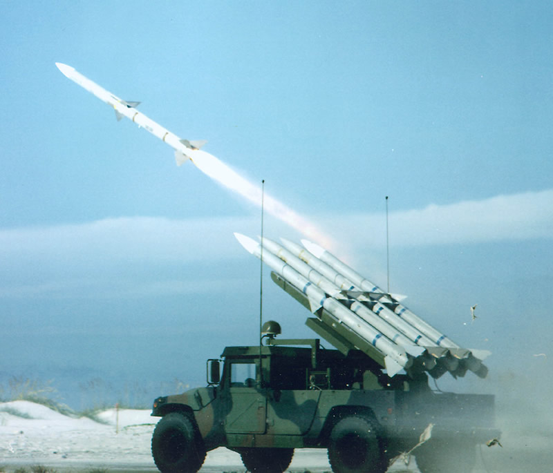

راجع ردي السابق اخي العزيرعندما يتم اطلاق الامرام من منظومه ارضيه مثل سلامرام ينخفض مداه الى 25 كم فقط ...اذا كان كلامك صحيح و ان سرعه و ارتفاع الطائره لا يؤثران بشكل كبير فى مدى و سرعه الصاروخ لاصبحت السلامرام منظومه بعيده المدى...و ستجد نفش الشىء فى صاروخ الميكا
