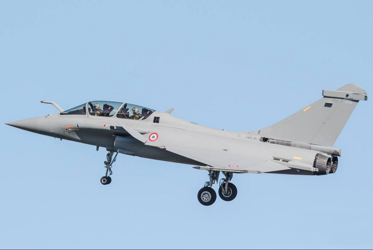

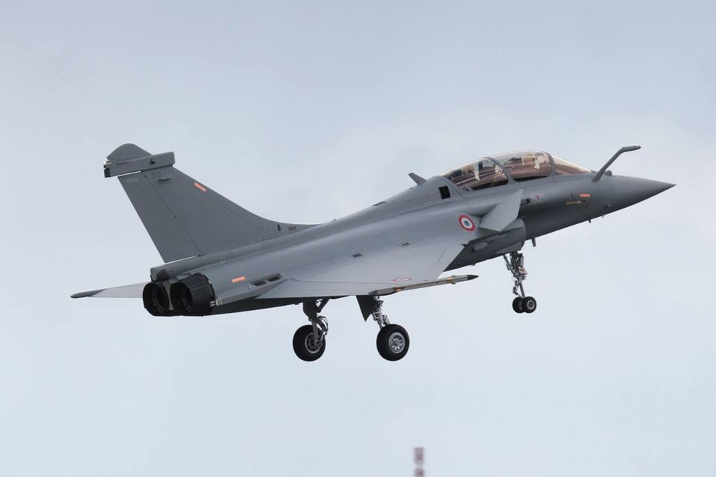

الثلاث طائرات الاولى وتحمل سريال B352,B353,B354
خرجوا بالفعل من خط التجميع

كنت قد قرأت ان 16 طائرة من 24 كابينتين
يعني ممكن يعني تكون دول للتدريبب عليها وده يبرز نيه لصفقة ثانية للرافال تأتي تباعا ر
الطائرات بمقعدين
لا تستخدم فى التدريب فقط
بل تستخدم ايضا فى عمليات القصف
الصوفا الاسرائيليه 90 طائره من 102 طائره مزدوجه المقعد و للعلم هي اغلي ثمنا من المفردة و اكثر فاعليه في عمليات القصف حيث يخصص طيار باعمال القصف

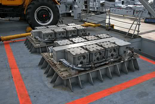

مش بفهم روسي يا با الحج لافروف
وضح يا كبير
احسن شويه :D

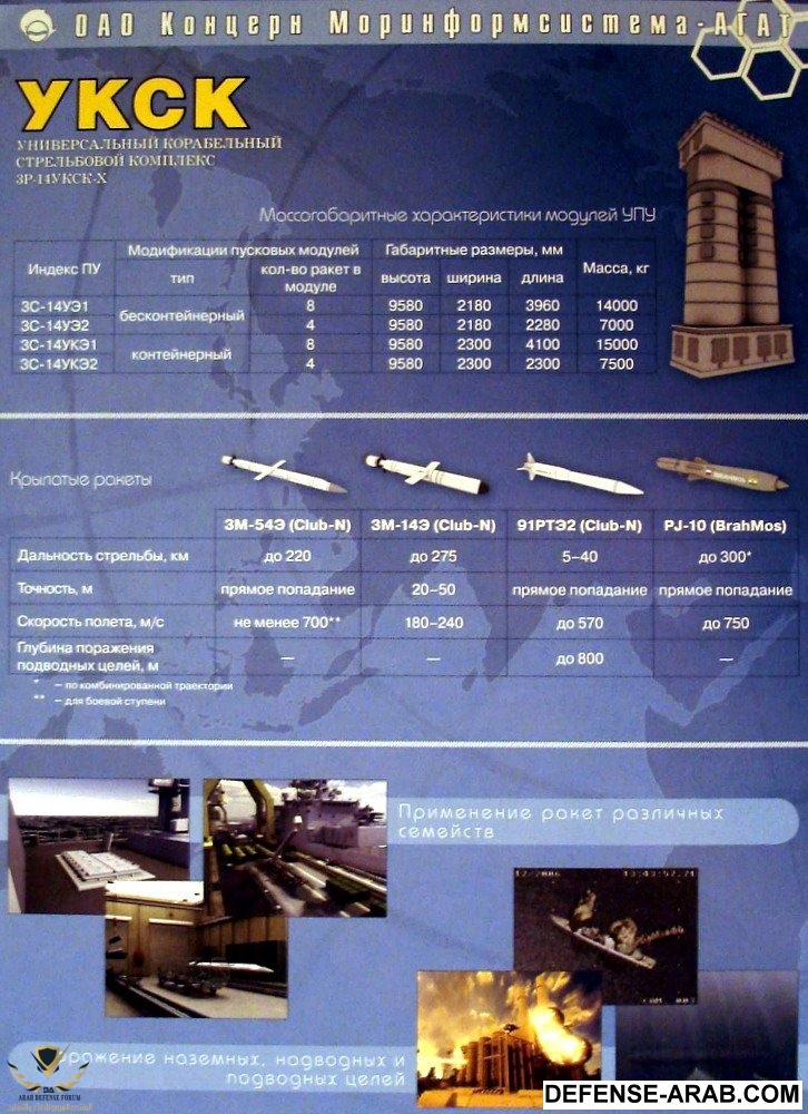

وحده اطلاق متعدده
تحمل كل انواع الذخائر الروسيه
91RTE2 مضاد للغواصات
الاونيكس
3M-54E
الكروز 3M-14E
الترتيب من الشمال لليمين
احسن شويه :D
وحده اطلاق متعدده
الاونيكس
3M354E
الكروز 3M14E
بتهزر !!
نظام غريب جدا !! ... طب الخليه تتكون من كام وحده اطلاق !!
احسن شويه :D
وحده اطلاق متعدده
الاونيكس
3M-54E
الكروز 3M-14E
اغلب اسطول الميراج-2000 مزدوج و شق ضخم جدا من الاف-16 كذلك
طيار و طيار مساعد افضل في مهام القصف بشكل عام
