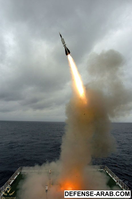

ياعبوود ابيك تركز في هالصور
مشاهدة المرفق 8993
مشاهدة المرفق 8994

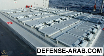

ركز في حاويات الدفاع الجوي
توجد اكثر من 48 صاروخ دفاع جوي قوي جاهز ل الاطلاق
هل تظن بانك اذا اطلقت صاروخ واحد تحتاج مده طويله حتی تطلق صاروخ اخری
لا طبعا تستطيع ان تطلق صواريخ بكثره
انت ذكرت ماذا لو اطلقت ايران 4 صواريخ
يعني الفرقاطه التي يوجد فيها اكثر من 48 حاويه اطلاق صواريخ دفاع جوي
لاتستطيع ان تطلق 8 صواريخ بسرعه حتی تصد ال4 الصواريخ

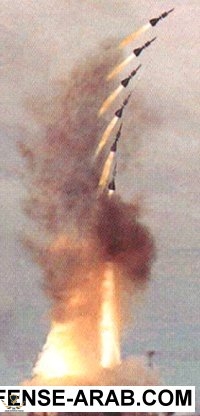

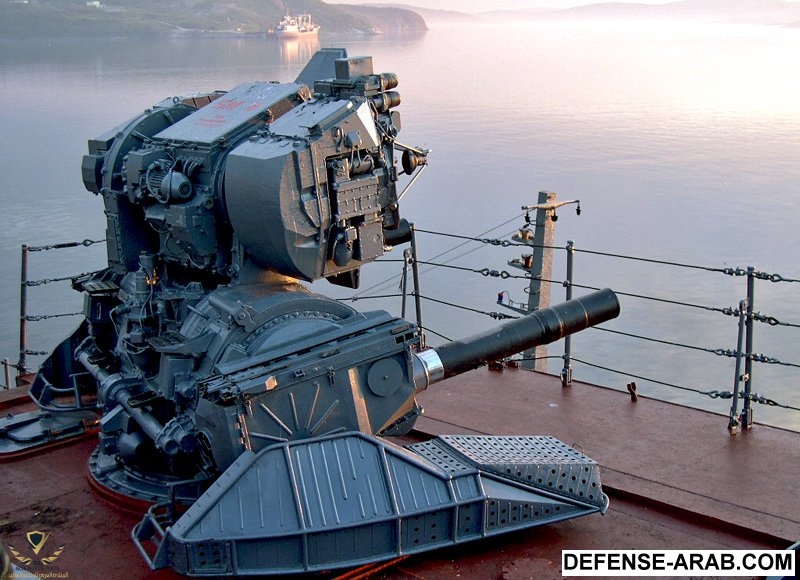

مشاهدة المرفق 8995
مشاهدة المرفق 8996
تستطيع الفرقاطه ان تعمل اغراق صاروخي دفاع جوي
ولاتنسی بانها تحمل رشاش قوي ذكي مضاد للصواريخ التي في اول صوره

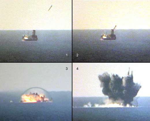

هذه مرئية لتجربة الصاروخ فى فبراير سنة 2011 فى مناورات الرسول الاعظم ضد هدف ثابت
وكما قلت تمت تجربته ضد هدف متحرك فى سنة 2012
الفيديو يوضح طريقة اصابة الهدف بواسطة الصاروخ الباليستى بشكل راسى .. وهذه تقنية ممتازة للتخلص من دفاعات السفن التقليدية

لو إفترضنا صحّة المقطع و نجاح التّجربة ٫٫٫ تبقى كثير من الأسئلة مطروحة
ما هي تقنية توجيه اصاروخ ؟؟؟ الإحتمال الأكبر توجيه راداري و هذا يجعله عرضة للتّشويش
سرعة الصاروخ كما يزعمون عي 3 ماخ ٫٫ و هي سرعة ليسن كبيرة بالنّسبة إلى صاروخ باليستي و بالتّالي ستزيد نسبة تدميره من قبل صواريخ الدفاع الجوي الحديثة مثل Aster-30 و الأمريكي Aegis و غيرهما
المدى 300 كلم كحد أقصى ليس بالمدى الكبير و هو نفس مدى أغلب الصواريخ الجوّالة الحديثة ٫٫ مع أفضلية المناورة و الطيران المنخفض للصّواريخ الجوّالة

التوجيه عن طريق نظام mid course inertial guidance التوجيه الذاتى خلال وسط المدى
وكما قلنا سابقا مزود نظام الكترو- بصرى فى المدى النهائى للاقفال على الهدف
الدقة عالية جدا

عفوا كيف ظهر 70% من قوس مسار حركة الصاروخ في كادر كميرا التصوير ... من المفترض القوس الكامل نصف دائرة قطرها 300 كلم (مثال تقريبي) او حتى قل 100 كلم ... كيف يظهر الصاروخ في المرحة الثانية الافقية التي من المفترض ان تكون خارج مجال الرؤيا في طبقات الجو العليا ... من المفترض ان لا نرى الصاروخ سوى في مرحلة الصعود فقط (اذا كان صاروخ بالستي) ... انظر هذا مثال لتجربة اطلاق صاروخ الاسكندر ذو المدى 300-400 كلم:
طبعا الفيديو يحتوي تجربة اطلاق صاروخ اسكندر بالاضافة الى راجمات الصورايخ
لازالت الفكرة غير مهضومة بالنسبة لي كيف لصاروخ بالستي (اي يتبع المسار البالستي الذي يسبب تسارع كبير للصاروخ في المرحلة النهائية) تكون سرعته 3 ماخ فقط
السكود (كاحد اكثر نماذج الصورايخ البالستية تخلف) الذي تم انتاجه من 60 سنة بمدى 300-550 كلم سرعته تصل الى اكثر من 5 ماخ
النقطة الاخرى فيما يخص الدقة .. لاصابة هدف بحري يجب ان يكون الصاروخ البالستي ذو دقة عالية جدا وهذه التكنولجيا لا تمتلكها الا دول محدودة جدا وبفرض ان ايران امتلكتها اليس من المفترض ان نرى تجربة عملية على هدف بحري تثبت نجاح الصاروخ ... الاخ حكيم يقول ان الصاروخ مقتبس من الصاروخ الفاتح بينما مصدره يقدر دقة هذا الصاروخ ب 100 متر

عزيزى ..
المرحلة الاولى تم التصوير بكاميرا ارضية
بعدها تم التصوير فى المراحل النهائية الاجواء بواسطة كاميرا هليكوبتر و اخرى قريبة من الهدف و تلاحظ ذلك من طريقة التصوير من علو ايضا !! فليس من المفروض تتبع مسار الصاروخ من اطلاقه الى مساره الى الهدف من كاميرا واحدة فقط !
و اما ان قصدت زاوية الاطلاق لزيادة التاكيد ..ساضع لك زوايا اطلاق متعددة مثلا لصاروخ اخر شهاب -3 لترى ان المشكلة ليست فى جهة الاطلاق ..طالما ان الصاروخ باليستى يسير الى اعلى بميول معين
ثم ان الهدف كما وضعت بالصور المقتطعة واضح جاء من اعلى !

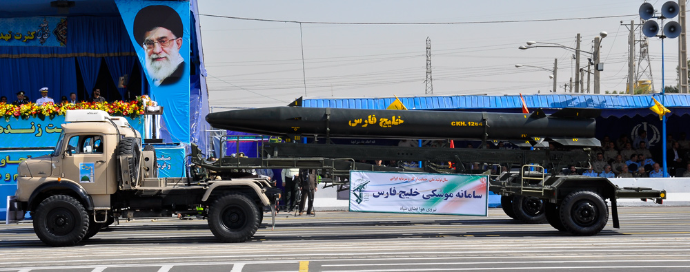

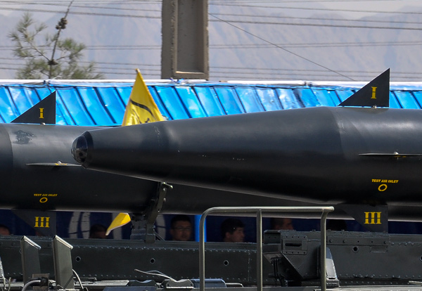

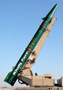

الصاروخ خليج فارس هى النسخة البحرية عن صاروخ فاتح 110 لكن يختلف عن الطرزات الاولى بزيادة مداه الى 300 كيلو و امور اخرى ..
و فيه الراس كما تلاحظون مختلف عن الفاتح 110 المدبب الى راس مدور حيث تم تزويده Electro optical seeker
باحث كهرو - بصرى و باستخدم الاشعة تحت الحمراء للاقفال على الهدف locked into target , ونظام توجيه من نوع interception evading guidance system
و الصاروخ يستخدم الوقود الصلب
مميزاته كما يتردد فى المراجع
صاروخ تكتيكى سرعته 3 ماخ و طوله 8,86 و المدى 300 و قطره 0,61 وطوله 8.86 الوقود صلب و الراس المدمر 650 كيلو
