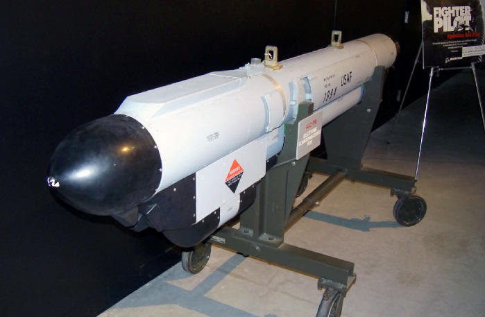

ECM : هو مصطلح بالانجليزية و يعني "Electronic countermeasures" أي "وسائل الوقاية الألكترونية" و هو يرمز الي وسائط الأعاقة و الوقايةا لألكترونية الموجودة في الطائرة سواء كانت مدمجة أو عن طريق بودات مثل البود ALQ-119 و هنا صورة له:

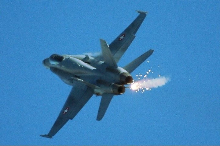

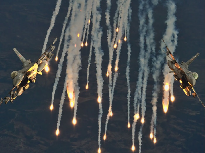

Flares : و هي تعني "المشاعل الحرارية" و هي أحد أجراءات الوقاية من الصواريخ الحرارية المطاردة للطائرة و تعتمد في فكرة عملها أن تكون حرارتها أعلي من حرارة المحرك فتجذب أليها الصاروخ بعيدآ عن الطائرة...صورة لها:
Chaff : و هي عبارة عن "رقاقات معدنية" تقذفها الطائرة بنفس فكرة عمل المشاعل الحرارية لكنها تكون شرك للصواريخ الرادارية المطاردة للطائرة لتضليلها و هذه صورتها:

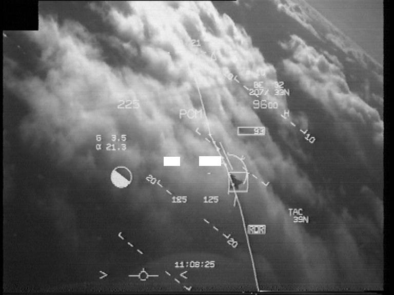

HUD : و هي أختصار "Head-Up Display" و هي شاشة موجودة في الطائرة تكون مسؤولة عن أظهار بعض البيانات مثل السرعة أو الأرتفاع أو غيرها و موجودة في الطائرات العسكرية و التجارية أيضآ...صورة لها:

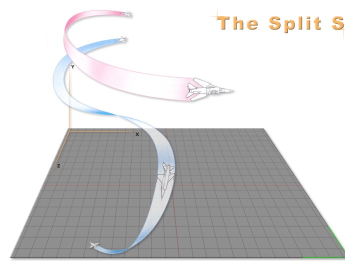

Split-S : هو نوع من أنواع المناورات أفضل أن أجعل الصور نفسها تتحدث عن المناورات بالأخص:

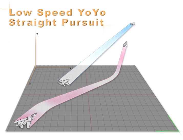

Low Yo-Yo pursuit :
و كذلك يوجد ال High Yo-Yo و ال Low Yo-Yo .

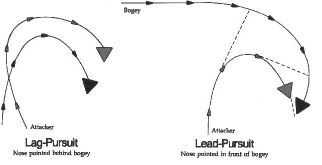

Lag pursuit و Lead Pursuit :
