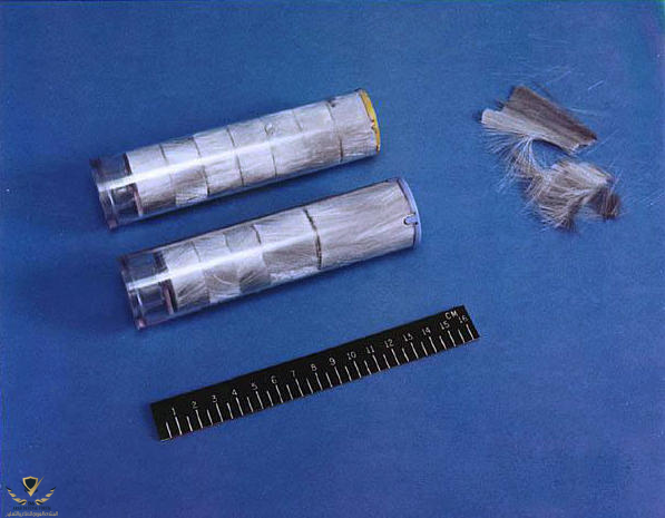

2. الرقاقات المعدنية
2.1 تعريف وشرح الرقاقات المعدنية
الرقاقات المعدنية هي وسيلة مضادة للرادار، تتكون من شرائح صغيرة من رقائق معدنية أو مواد أخرى مطلية بمادة موصلة.
عند انتشاره في الهواء، يُشكل القش سحابة من المواد العاكسة التي تُربك أنظمة الرادار، مما يُصعّب على الصواريخ الموجهة تتبع أهدافها وتحديدها.
2.2 تاريخ وتطور الرقاقات المعدنية
استُخدم القش لأول مرة كإجراء مضاد خلال الحرب العالمية الثانية، حيث طوره البريطانيون لحماية طائراتهم من المدافع الألمانية المضادة للطائرات الموجهة بالرادار. ومنذ ذلك الحين، خضع القش للتطوير والتحسين المستمر، مع طرح مواد وتصاميم جديدة لجعله أكثر فعالية.
2.3 كيف يعمل الرقاقات المعدنية
عند تشتتها، تُشكّل الرقاقات المعدنية سحابةً من شرائط عاكسة صغيرة تعكس موجات الرادار إلى المصدر
مما يُشكّل أهدافًا وهمية متعددة، مما يُصعّب على الصاروخ الموجّه بالرادار تحديد الهدف الحقيقي.
عادةً ما تُنشر الرقاقات المعدنية من طائرة أو منصة إطلاق أرضية، وهي مُصمّمة لإنشاء سحابة من المواد العاكسة تبقى في الهواء لعدة دقائق، مما يُسبب ارتباكًا للصاروخ الموجّه بالرادار.
2.4 أنواع الرقاقات المعدنية
هناك أنواع عديدة من الرقاقات المعدنية، منها المصنوع من الألومنيوم، و المصنوع من ألياف الكربون، و المصنوع من البوليمر.
يعتمد اختيار مادة الرقاقات المعدنية على عوامل مختلفة
مثل نوع الرادار المستخدم في الصاروخ، وارتفاع الطائرة، والمتطلبات الخاصة للمهمة. يتميز كل نوع من الرقاقات المعدنية بخصائص فريدة تجعله مناسبًا لمواقف مختلفة.
