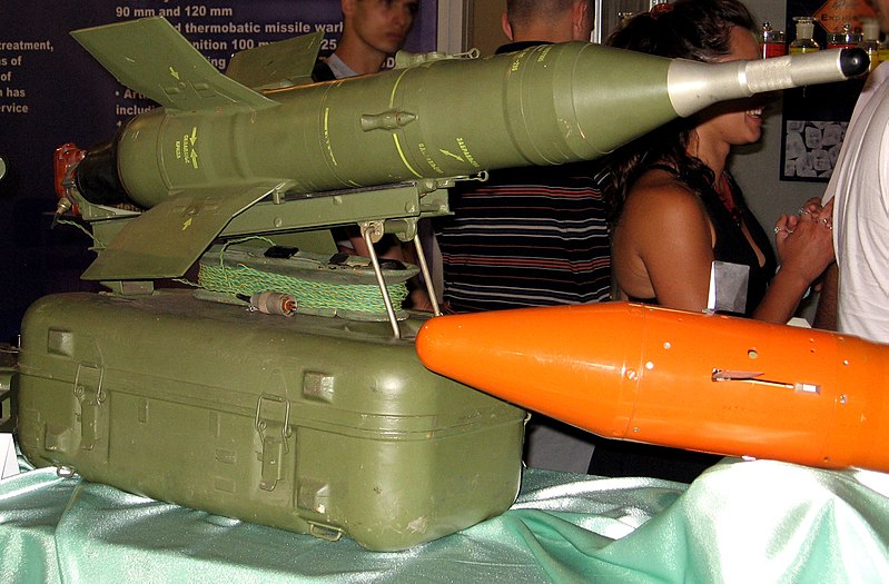

رد: مطلوب التعرف على نسخ الصواريخ
صراحة أخي مصحف .. لأ أظن الصواريخ المعروضه هي أي من النسخ التي ذكرتها .. هناك تشابه نعم في الشكل ككل صواريخ الساجر والمستنسخة منها ولكن هناك فروقات في الرأس الحربي وطول الصاروخ
الصاروخ ساغر المصري تم تطويره بخبرات وتقنيات فرنسية وتحديداً من قبل شركة Thomson-CSF ليصبح من صواريخ الجيل الثاني ، في حين الرؤوس الحربية طورت للصواريخ المضادة للدروع (ساغر وسوينغ فاير) بتقنيات تايونية .. هذا من باب التوضيح فقط وليس التقليل ..
أخ أنور .. هل يمكنك توضيح نوع تلك النسخ ؟
الصور تعرض صواريخ ساغر المعروفة ، من تطوير صيني أو صربي على الأرجح (هناك تماثل وتشابه بين التصميمين) . الصواريخ بأنبوب أمامي يحوي شحنة إضافية (قابلة للفك والتركيب) لتجاوز الدروع التفاعلية المتفجرة (التصميم الصربي فوق والصيني للأسفل) .
شكرا لك .. أعتقد حاله أفضل من البائس سوينج فاير .. علما بأني سمعت أنه لم يعد في منظومة الخدمه (سوينج فاير)
