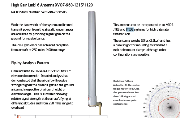

من موقع رسمي للبحرية الامريكية
The Joint Tactical Information Distribution System (JTIDS) AS-4400/URC antenna is a two-element colinear array developed by NRaD's Microwave/Millimeter Wave Branch. The antenna is used as a shipboard JTIDS receive-only antenna or a shipboard JTIDS transmit/receive antenna, where JTIDS systems requirements must be met without supporting the Tactical Air Navigation (TACAN) antenna. It can also be used as a transmit/receive antenna
for the UPX-28 IFF transponder unit
هنا AS-4400/URC يستخدم كهوائي استقبال او هوائي استقبال وارسال لنضام JTIDS في السفينة التي تحمله
و
JTIDS is a time-division multiple-access (TDMA) system that operates over line-of-sight ranges up to 300 nautical miles,
ال 500 ميل تقلصت لتصبح 300 ميل والسبب الاول اختلاف هوائيات الارسال .
بالاضافة الى الهوائي الذي تستخدمه بريطاني والذي تستعمله على طائراتها للارسال من والى نضامJTIDS ومداه فقط 250 ميل
يعني باختصار ما يتحكم في مدى الارسال من والى نضام التوزيع الرئيسي هم الهوائيات والتي تحتلف من دولة الى اخرى وحينما تقول الشركة ان المدى هو 500 كلم فهي تتكلم عن أقصى طاقة لنضام التوزيع باقوى هوائيات وهنا انا لا أقول ان السعودية لا تملك أقوى بث ممكن ولكن أقول ان قوة الارسال تكون على حسب قدرات الهوائيات التي يحويها النضام والطائرات او المستقبلات الارضية في نفس الوقت فاذا كانت بريطانية تستعمل هوائيات على طائراتها بقدرات ارسال تصل الى 250 مي فقط فهذا يدعو للجزم ان امريكا لا تبيع نفس المعدات التي تستعملها بنفس القوة.
+ حتى لو افترض انه المدى هو 500 ميل فمع ذلك يبقى القمر افضل وسيلة لتفادي نقص قوة الهوائيات الخاصة بالينك 16 ولهذا الولايات المتحدة وفرنسا وبريطانيا والمانيا لجأو الى طريقة ارسال واستقبال البينات بوصلة Link16 بواسطة الاقمار لتفادي القصور في المدى ولتجاوز العقبات الطبيعية .
