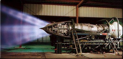

رد: موسوعة الرابتور f-22 كامله

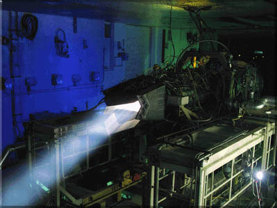

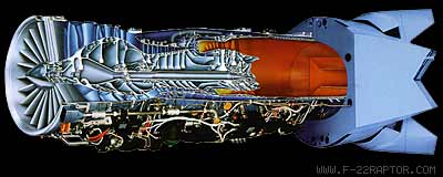

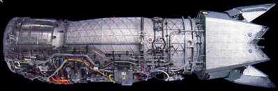

المحركات
محركين من انتاج برات اند ويتني F119-PW-100
advanced technology reheated jet engines
قدرة المحرك 39.000 lb
عند انتاج المحرك وصف بأنه اقوى تصميم لمحرك مقاتلة على الأطلاق
المحرك يحتوي على مروحة من 3 مراحل
وضاغط من 6 مراحل وتورباين للضغط المنخفض والضغط العالي
كل من المروحة والضاغط صمموا كقطة واحدة
وتم اجراء تجويف من التيتانيوم للريش الاولى من المروحة
بأستخدام تقنية لحام تستخدم للمرة الاولى
عادم المحرك او النوزلز يمكن توجيهه 20 درجة
لتحسين القدرة على الأداء والمناورة والتحكم الأعلى في الهبوط
شكل الفوهة الخاصة لمحرك الرابتور يوفر الخصائص اللازمة المطلوبة للطائرات الشبحية عند النظر على العادم من الخلف
وهو يمكن الطائرة ايضا من الهجوم بزوايا اكبر من 60 درجه
هذا المحرك يمكن الرابتور من الطيران بسرعة 1,8 ماخ
ومع ان اغلب المقاتلات الحديثة يمكنها تجاوز هذه السرعة
الا انه في حالة الرابتور
حددت السرعة القصوى بناء على المواد الخاصة التي صنع منها الهيكل
واحتساب درجات الحرارة المتولدة على الهيكل وحساب منافذ الهواء الثابتة
لأن المداخل المتغيرة قد تغير من المقطع الراداري للطائرة وقدراتها في التخفي
ومع ذلك
الرابتور قادرة على الطيران بسرعة 1,5 ماخ سوبر كروز
بدون الحارق اللاحق وهو يتجاوز جميع الطائرات الاخرى في هذه الخاصية
مقطع لعمل المحرك قبل دمجه على الطائرة
http://www.youtube.com/watch?v=CwVaYuIPJHY&feature=player_embedded

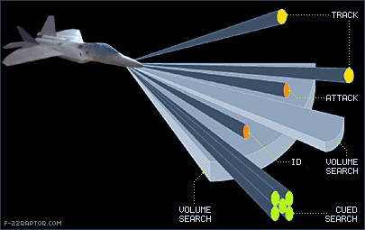

الرادار
AN/APG-77
رادار ايسا AN/APG-77
وتم انتاجه كمشروع مشترك بين كل من نورثروب غرومان و رايثون
الرادار يحتوي على عدد 2000 مودلز مرسل ومستقبل
وهذا العدد يمثل تقريبا الضعف لدى باقي المقاتلات
صمم الرادار لمهام السيطرة الجوية والقصف مع اعطاء اولوية وقدرة اكتشاف مخفضة من قبل الرادارات الاخرى
يقول مصنعوه انه اقوى رادار تم تصميمه على الأطلاق
وانه قادر على الكشف والتعقب والأطباق ثم الأطلاق قبل ان يكشف من اي رادار اخر​
عدد المودلز للرادار 2000
وكل مودلز له وزن 15 غرام وقدرة اعلى من 4W
الرادار يملك قدرة على تغيير اتجاهه وقوته وشكل حزمة الشعاع واتساعها وطاقتها وبسرعات عالية جدا
وهذا مايمنحه فرصة اعلى في الكشف والرصد قبل ان تتمكن الرادارات الاخرى من رصده​
روعي في تصميم الرادار التخلص من أغلب الأجزاء الميكانيكية
مما يشكل موثوقية اعلى وتجانس كامل مع هيكل الطائرة والموجات الكهرومغناطيسية
مما يعني توليد تردد أقل وعرض نطاق أوسع من اجل مهام السيطرة الجوية
في مراحل تصميم الرادار أشترط مبدئيا ان يكون له قدرة على الرصد بزاوية 120 درجة من كل جانب
مع مراعاة اجهزة الأستشعار الأخرى
وذلك لتمكين الرابتور من رصد أكبر عدد من الأهداف خارج مدى الرؤيا​
الرادار يملك ايضا القدرة على البحث وتتبع الأشعة تحت الحمراء
عبر ثلاث مصفوفات واحده وضعت في المقدمة وواحدة من كل جانب​

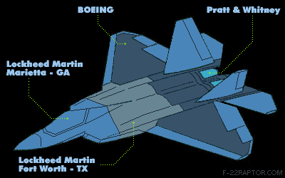

صوره توضح المقاولين الرئيسيين للمشروع
وكل لون يرمز لشركه
