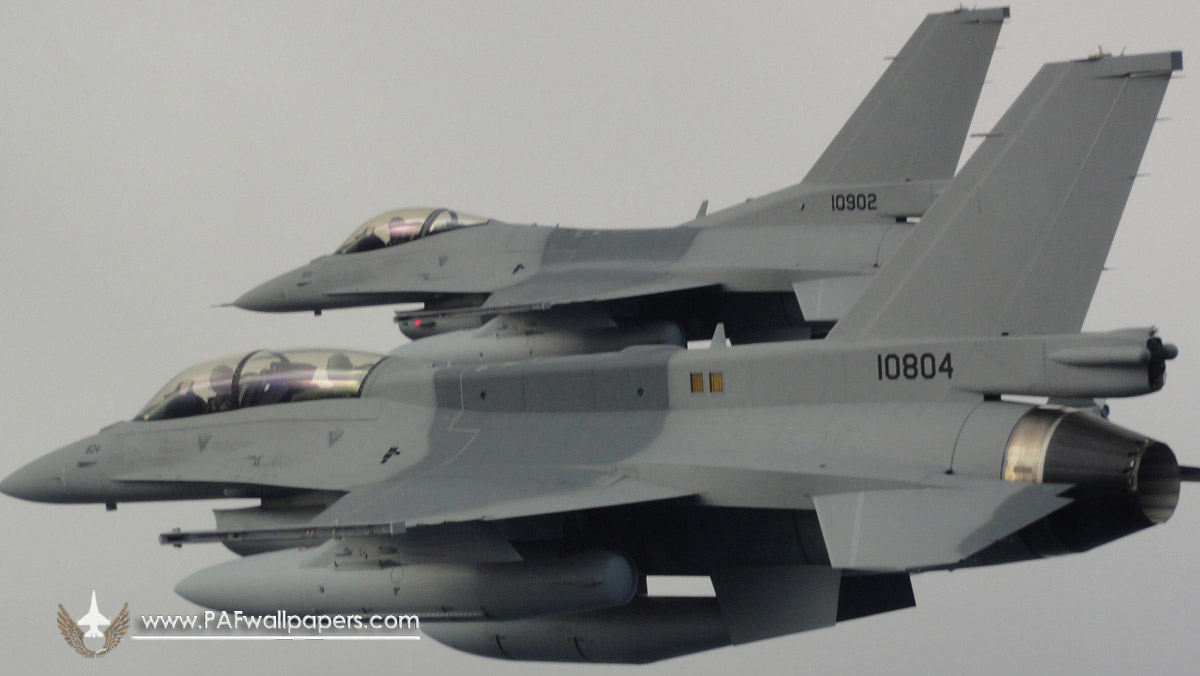

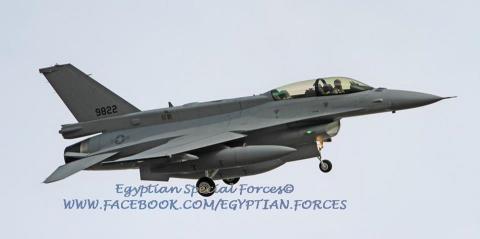

ضمن صفقة تشمل 20 طائرة.. أربع طائرات إف 16 تغادر الولايات المتحدة فى طريقها إلى مصر
رد: بالصور .. مصر تتسلم 4 مقاتلات اف-16 حديثة من اصل 20

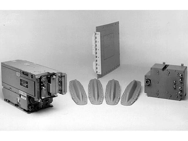

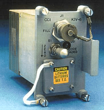

ماهو النظام ..؟؟ انه cit/iff kiv-6 وهو AN/APX-113
وهوائيه هو التالي

حتى لو تحدثنا عن الفرد الثاني AN/APX-111 من مشروع kiv-6 وهو خاص بالهورنيت
بالمناسبة المشروع مسمى kiv-6 نسبة لكومبيوتر المنظومة
ها هو
