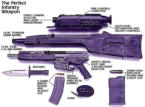

صورة لنظام التحكم الناري المتكامل في البندقية الالمانية OICW
