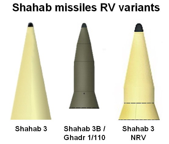

حاليا البعض يقترح ان الدول النامية وبرامجها لتطوير الرؤوس الحربية حيت يقوم الرؤوس بالانقلاب من المنتصف خلال دخولهم المجال الجوى مما يجعلهم صعب الاكتشاف.هذا بسبب عدم دورانهم الراسى حول محورهم الراسى قبل الدخول الى المجال الجوى
يقوم الراس الحربى بالاتجاة نحو هدفة كالرصاصة المنتقلة من البندقية .اذا قامت فوهة البندقية واطلقت الرصااصة والتى تدور حول محورها الراسى وتنتطلق خلال المجال الجوى فان الرصاصة ستصل هدفها ببطء وبدقة .اذا لم يحدث ذلك فان الرصاصة ستندفع بلا ادنى تحكم الى هدفها . انقلاب الراس يقلل من الدقة الدوران حول محورها الراسى يزيد الدقة
انقلاب الرؤوس تم ملاحظتها فى المسار البالستى للصواريخ العراقية سكود ب و سكود س "الحسين" وسكود د "العباس" خلال حرب الخليج وخصوصا وان الراس الحربى لايزال ملتصقا بجسم الصاروخ فشل الصواريخ بالرؤوس او الرؤوس فقط فى الدوران حول محورها جعل من الصاروخ غير ثابتة و غير دقيقة فى الاتجاة الى الهدف
حاليا تكنولوجيا كوريا الشمالية لرؤوس الصواريخ ليس على هذا الحال حيث قامت كوريا بتصميم الصاروخ تايبودنج-1 لكى تدور حمولته والتى هى عبارة عن القمر الصناعى .المرحلة الثالثة الوقود الصلب من الصاروخ كانت تدور حول محورها الراسى فلكن ماحدث ان المحرك تمزق ولم يصل الى القمر الى مداره
حتى الان فان النودنج و جورى 2 و شهاب 3 استفادو من تكنولوجيا الدوران للراس الحربى ويتكونوا من مرحلة واحدة booster stage وراس حربى يبداء فى 10 ثوانى وتنتهى مرحلة طيرانه فى 110 ثانية بعد 110 ثانية فان الراس الحربى ينفصل ويتجه الى هدفه بالاستعانة بالgps تزداد الدقة بشكل كبير يقول كثير من الخبراء ان تكنولوجيا دوران الراس الحربى تزيد من الدقة لصواريخ شهاب 3 من 190 م ال 1,000 م من الواضح جليا ان تكنولوجيا دوران الراس الحربى تزيد الدقة بشكل كبير جداا.حيث ان الرؤوس الحربية لاتنقلب عند دخول المجال الجوى فان هذا يحسن فرصة الصاروخ المعترض هذا امام الرؤوس التى تعطى اشارات انقلاب عن دخول المجال الجوى
حين يتم فى الحقيقة الاعلان عن فشل اطلاق صاروخ شهاب -3 فان هذا يرجع عموما الى نظم التوجيه الفاسدة بسبب عدم وضعها بالشكل السليم.ايضا الصاروخ بالرس الحربى ينقلب من المنتصف بسبب الجاذبية وهذا يخرج الصاروخ عن السيطرة. انقلاب الراس الحربى بالصاروخ او بعدم وجود الصاروخ هذا يؤدى تدمير الصاروخ.ستظل تعانى ايران من النظم التوجيه الفاسدة كما عانت المانيا اثناء الحرب العالمية الثانية وتم حلها وعانت الولايات المتحدة و الاتحاد السوفيت وحلوها بسهولة بدون الحاجة الى اغطية خاصة
