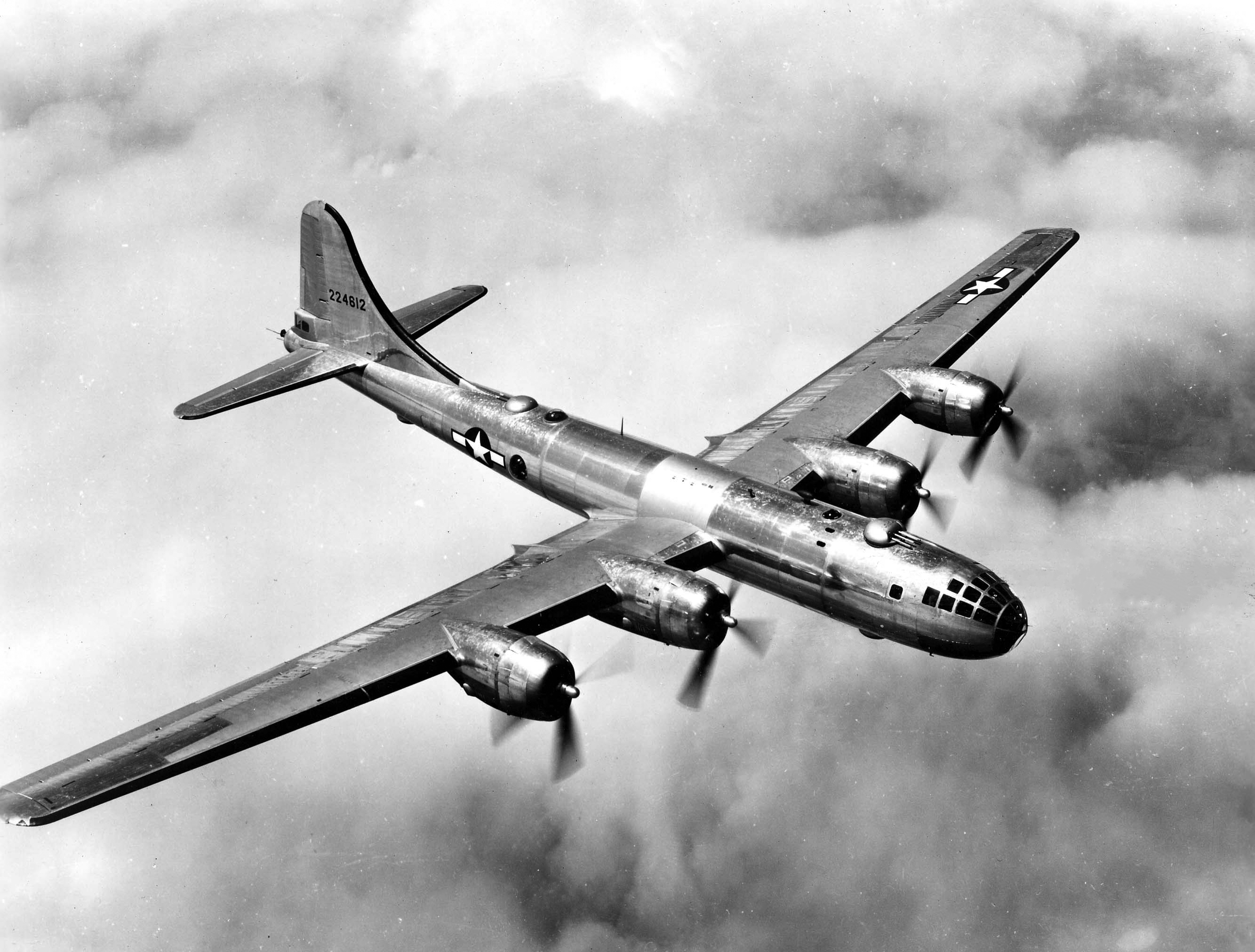

2/ B-29..(القلعة الممتازة...Superfortress )
الوظيفة / قاذفة استراتيجية
سنة دخول الخدمة / 8 مايو 1944
سنة الخروج من الخدمة / 21 يونيو 1960
المصمم / شركة بوينغ
عدد الوحدات المنتجة / 3970 ...وبلغ سعر الطائرة الواحدة ($639,188)
المواصفات الفنية
الطاقم / 11 منهم ( قائد الطائرة والطيار ومدفعجى الذيل والمقدمة ومشغل الردايو ومهندس الاتصالات والملاح و....)
طول الطائرة / 30.2 متر
طول الجناح / 43.1 متر
الارتفاع / 8.5 متر
وزن الطائرة فارغة / 33800 كجم
وزن الطائرة محملة / 54000 كجم
المحركات / 4 محركات نوع Wright R-3350-23
السرعة القصوى / 574 كم / ساعة
المدى / 9000 كم
سقف العمليات / 10200 قدم ومعدل التسلق/ 900 قدم فى الدقيقة
حمولة الجناح / 337 كجم
التسليح
1/ 8 رشاشات عيار 12.7ملم طراز Browning M2/ANs وذلك فى منطقة الابراج بالطائرة
2/ 2 رشاش عيار 20 ملم طراز M2 cannon فى منطقة الذيل
3/ تستطيع الطائرة حمل 9000 كجم من القنابل ومن الممكن أن تحمل 2 قنبلة من نوع (T-14 Earthquake) والتى تزن كل منهما 10000 كجم.

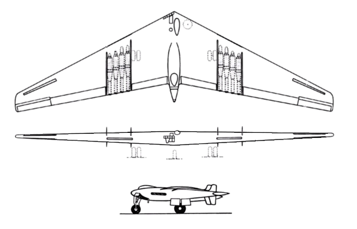

3/ Northrop YB-35
سنة دخول الخدمة / يونيو 1946
سنة الخروج من الخدمة / تم الغاء المشروع عام 1949
المصمم / Jack Northrop (جاك نورثروب)
عدد الوحدات المنتجة / ..............
المواصفات الفنية
الطاقم / 9 منهم (الطيار ومساعد الطيار والملاح ومشغل الراديو و.....)
طول الطائرة / 16.2 متر
طول الجناح / 52.2 متر
الارتفاع / 6.2 متر
وزن الطائرة فارغة / 54432 كجم
وزن الطائرة محملة / 82000 كجم
المحركات / 2 محرك نوع Pratt & Whitney R-4360-17 و 2 محرك نوع R-4360-21 radial engines
السرعة القصوى / 629 كم / ساعة
المدى / 13100 كم
سقف العمليات / 12100 قدم ومعدل التسلق / 625 قدم فى الدقيقة
حمولة الجناح / 220 كجم
التسليح
1/ 20 رشاش نوع M2 Browning machine guns عيار 12.7 ملم
2/ تستطيع الطائرة حمل قنابل حتى 23210 كجم

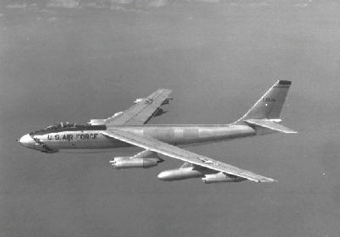

6/ B-45 ...(الاعصار..Tornado)
سنة دخول الخدمة / 22 أبريل 1948
سنة الخروج من الخدمة / 1959
المصمم / شركة North American Aviation
عدد الوحدات المنتجة / 143 وبلغ سعر الوحدة منها ( $1.1 million)
المواصفات الفنية
الطاقم / 4 منهم ( الطيار ومساعد الطيار ومدفعجى الذيل و الملاح)
طول الطائرة / 22.9 متر
طول الجناح / 27.1 متر
الارتفاع / 7.7 متر
وزن الطائرة فارغة / 20726 كجم
وزن الطائرة محملة / 36930 كجم
المحركات / 4 محركات طراز General Electric J47-GE-13
السرعة القصوى / 920 كم / ساعة
المدى / 1600 كم
سقف العمليات / 46400 قدم ومعدل التسلق / 5950 قدم فى الدقيقة
حمولة الجناح / 353.4 كجم
التسليح
1/ 2 رشاش نوع M3 machine guns عيار 12.7 ملم
2/ تستطيع الطائرة حمل قنابل حتى 10000 كجم

8/ B-47 Stratojet
سنة دخول الخدمة / يونيو 1951
سنة الخروج من الخدمة / 1966
المصمم / شركة بوينغ
عدد الوحدات المنتجة / 2032 وبلغ سعر الطائرة الواحدة ($1.9 million )
المواصفات الفنية
الطاقم / 3
طول الطائرة / 32.6 متر
طول الجناح / 35.4 متر
الارتفاع / 8.5 متر
وزن الطائرة فارغة / 35867 كجم
وزن الطائرة محملة / 60340 كجم
المحركات / 6 محركات نوع General Electric J47-GE-25 turbojets
السرعة القصوى / 977 كم / ساعة
المدى / 6494 كم
سقف العمليات /33100 قدم ومعدل التسلق / 4660 فى الدقيقة
حمولة الجناح / 454.4 كجم
التسليح
1/ 2 رشاش نوع M24A1 cannons عيار 20 ملم
2/ تستطيع الطائرة حمل قنابل حتى 11000 كجم ويمكن ان تتضمن 2 قنبلة نووية او 28 قنبلة تقليدية زنة 230 كجم

11/ B-50 Superfortress
سنة دخول الخدمة / 1948
سنة الخروج من الخدمة / 1965
المصمم / شركة بوينغ
عدد الوحدات المنتجة / 371 وبلغ سعر الطائرة الواحدة ( $1,144,296)
المواصفات الفنية
الطاقم / 8 منهم ( الطيار وسماعد الطيار والملاح و.........)
الارتفاع / 10 متر
وزن الطائرة فارغة / 36560 كجم
وزن الطائرة محملة / 55270 كجم
المحركات / 4 محركات نوع Pratt & Whitney R-4360 radial engines
السرعة القصوى / 636 كم / ساعة
المدى / 9270 كم
سقف العمليات / 36650 قدم ومعدل التسلق / 2225 قدم فى الدقيقة
حمولة الجناح / 343 كجم
التسليح
1/ 12 رشاش عيار 12.7 ملم نوع M2 Browning machine guns
2/ رشاش عيار 20 ملم فى الذيل
3/ تستطيع الطائرة حمل قنابل حتى 9100 كجم

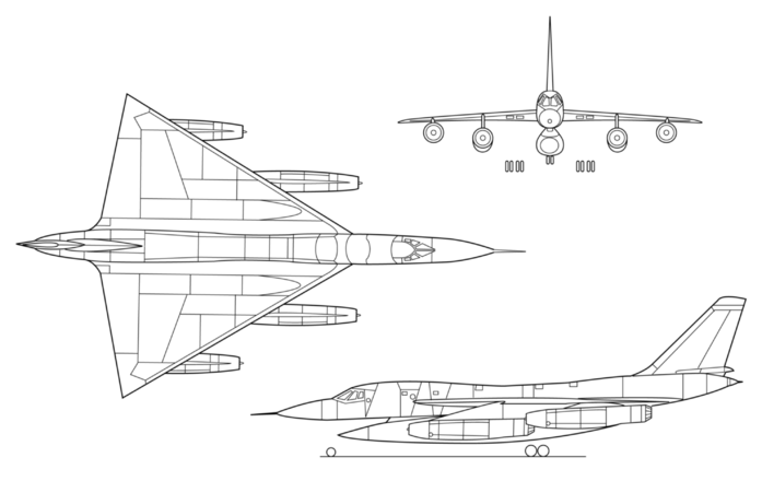

17/ B-66 Destroyer
الوظيفة / قاذفة خفيفة
سنة دخول الخدمة / 1956
سنة الخروج من الخدمة / 1973
المصمم / Ed Heinemann بشركة (Douglas Aircraft)
عدد الوحدات المنتجة / 294 ويبلغ سعر الطائرة الواحدة ($2.55 million )
المواصفات الفنية
الطاقم / 3
طول الجناح / 22.1 متر
الارتفاع / 7.2 متر
وزن الطائرة فارغة / 19300 كجم
وزن الطائرة محملة / 26200 كجم
المحركات / 2 محرك نوع Allison J71-A-11 or -13 turbojets
السرعة القصوى / 1020 كم / ساعة
المدى / 3970 كم
سقف العمليات /39400 قدم ومعدل التسلق / 5000 قدم فى الدقيقة
حمولة الجناح / 361.4 كجم
التسليح
1/ 2 رشاش عيار 20 ملم
2/ تستطيع الطائرة حمل قنابل تقليدية حتى 6800 كجم

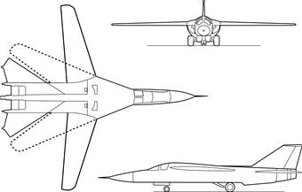

19/ F-111 Aardvark
الوظيفة / مقاتلة / قاذفة
سنة دخول الخدمة / 18 يوليو 1967
سنة الخروج من الخدمة / تقاعدت عام 1998 فى الولايات المتحدة ومازالت فى الخدمة بأستراليا
المصمم / شركة General Dynamics
عدد الوحدات المنتجة / 554 وبلغ سعر الوحدة منها($9.8 million)
المواصفات الفنية
الطاقم / 2 (الطيار ومشغل انظمة الاسلحة)
طول الطائرة / 22.4 متر
طول الجناح / فى حال فتحها تصبح 19.2 متر أما فى حال طيها تصبح 9.75 متر
الارتفاع / 5.22 متر
وزن الطائرة فارغة / 21537 كجم
وزن الطائرة محملة / 37577 كجم
المحركات / 2 محرك نوع Pratt & Whitney TF30-P-100 turbofans
السرعة القصوى / 2655 كم / ساعة
المدى / 5190 كم
سقف العمليات /56560 قدم ومعدل التسلق / 25890 قدم فى الدقيقة
حمولة الجناح / مابين 615 و771 كجم
التسليح
1/ 1رشاش عيار20 ملم نوع M61 Vulcan
2/ تستطيع حمل قنابل حتى 14300 كجم

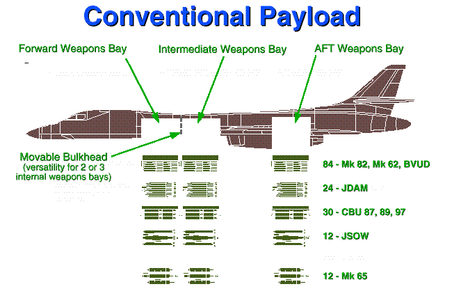

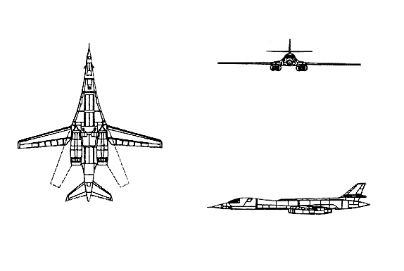

21/ B-1B Lancer
سنة دخول الخدمة / 1 اكتوبر 1986
سنة الخروج من الخدمة / مازال هناك 67 طائرة فى الخدمة
المصمم / شركات ( North American Rockwell / Rockwell International / Boeing)
عدد الوحدات المنتجة / 4 وحدات من نوع B1A و100 وحدة من نوع B1B وبلغ سعرالوحدة منها ($283.1 million)
المواصفات الفنية
الطاقم / 4 منهم (الطيار و ومساعد الطيار و...........)
طول الطائرة / 44.5 متر
طول الجناح / فى حال نشر الجناح 41.8 متر اما فى حالة طى الجناح 24.1 متر
الارتفاع / 10.4 متر
وزن الطائرة فارغة / 87100 كجم
وزن الطائرة محملة / 148000 كجم
المحركات / 4 محركات نوع General Electric F101-GE-102 augmented turbofans
السرعة القصوى / 1529 كم / ساعة
المدى / 11998 كم
سقف العمليات /60000 قدم
حمولة الجناح / 816.5 كجم
التسليح
1/ تستطيع الطائرة حمل 24 صاروخ نوع AGM-158 JASSM و 12 صاروخ نوع AGM-154 JSOW
2/ تستطيع الطائرة حمل انواع عدة من القنابل :
84 قنبلة Mk 62
84 قنبلة MK82
30 قنبلة CBU 87
30 قنبلة CBU 89
30 قنبلة CBU 97
12 قنبلة Mk 65
30 قنبلة WCMD
24 قنبلة JDAM
12 قنبلة GBU-27
12قنبلة AGM-154 JSOW...............................................................

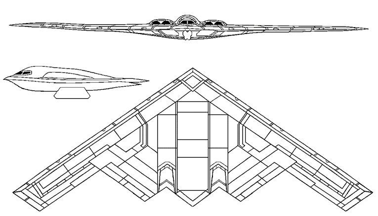

22/ B-2 Spirit
سنة دخول الخدمة / 17 يوليو 1989
سنة الخروج من الخدمة / مازالت فى الخدمة منها 20 طائرة
المصمم / Northrop Grumman
عدد الوحدات المنتجة / 21 طائرة ويبلغ سعر الطائرة الواحدة ($737 million to $2.2 billion)
المواصفات الفنية
الطاقم / 2
طول الطائرة / 21 متر
طول الجناح / 52.4 متر
الارتفاع / 5.2 متر
وزن الطائرة فارغة / 158,000 باون
وزن الطائرة محملة / 336,500باون
المحركات / 4 محركات نوع General Electric F118-GE-100 turbofans
السرعة القصوى / 760 كم / ساعة
المدى / 10400 كم
سقف العمليات /50000 قدم
حمولة الجناح / 329 كجم
التسليح

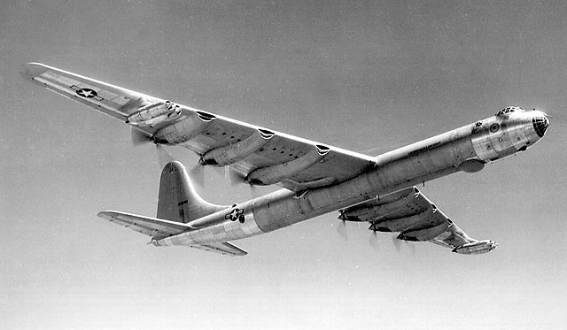

/ B- 36....(صانع السلام ...Peacemaker
