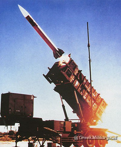

الصاروخان
كما هوا ملاحظ من شكل الصاروخان فيوجد فرق في الحجم والوزن والشكل والمدى حتى
فلو اتينا في المدى
فمدى صاروخ Pac-2 يصل حتى 70كلم
مدى pac-3 يصل حتى 20كم
اما بنسبة للوزن فهناك فرق واضح بينهم
حيث ان وزن Pac-2 يبلغ طن
اما وزن Pac-3 فهو يصل ثلث وزن Pac-2 يعني اقل
اما بنسبة للأطوال فهما بنفس الطول
ولو تلاحظون صغر حجم صاروخ pac-3 مقارنة بحجم Pac-2 بسبب ان الامريكان ارادو صاروخ دقيق جدا ويعتمد على الارتطام بصاروخ البالستي وتبخيره في الهواء دون وقوع اي شظية في الارض من رأس الصاروخ
وهذا يعتمد على الدقة التي تمتلكه صواريخ pac-3 فلذالك تخلو الامريكان عن المدى لصالح الدقة في الباك3
كما ايضا منظومة الباك3 يستطيع حمل 16 صاروخ في قاذف واحد وهذا يعود لنحف وصغر حجم الصاروخ
مقابل الباك2 الذي يحتوي صاروخه على ثخن حجم الصاروخ ووزنه الثقيل
فلذالك تحتوي قاذفة الباك2 على 4 صواريخ فقط عكس الباك3 كما وضحته انا
اما بنسبة لعدد القواذف لكل منظومة فهيا متساوية لكلا النسختان
6 قواذف لكل منظومة

تعالوا نبحر قليلا في الباتريوت
النسخه pac-2 gem-t
The Patriot GEM-T is a low-cost, highly effective upgrade available to existing Patriot PAC-2 missiles providing them with a significant capability for countering the full spectrum of airborne threats such as aircraft, tactical ballistic missiles and cruise missiles. The US Army placed a contract pursuing 376 PAC-2 missiles upgraded to the GEM-T configuration. As of early 2005, the US had taken delivery of 230 GEM-T missiles. The improved missile is also available to allied nations.
