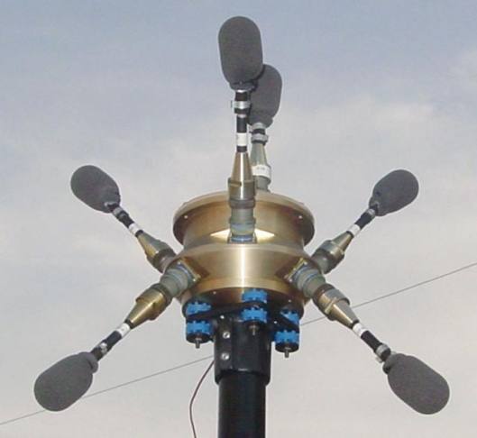

هو نظام الـ Boomerang المكون من مكروفونات سمعية و حساسات ترصد الرصاصه و الاضواء الناجمه عن انفجار البارود في فوهة السلاح.
و هذا شرح مبسط لالية عمل النظام و خصائصه
The Boomerang units attach to a vehicle and use seven small microphones, arranged like the spine of a sea urchin, to detect both the muzzle blast and the shock wave from a speeding bullet. Once a sniper's bullet is detected, Boomerang's display panel, which is located inside the vehicle, alerts soldiers through audio and visual signals that a bullet has been fired, its direction and elevation
تتكون وحدات الـ Boomerang من سبع مكروفونات محمولة على المدرعات. لكي تكشف الانفجار في فوهة السلاح الناجم عن اطلاق الرصاصه و موجات الصدمه الناجمه عن تسارع الرصاصه. ما ان يكشف طلقة قناص ينذر اجهزة النظام الجنود عن طريقة الصوت و مؤشرات بصرية ان هناك رصاصة قد اطلقت و اتجاهها و الارتفاع ( مكان مطلق النار)

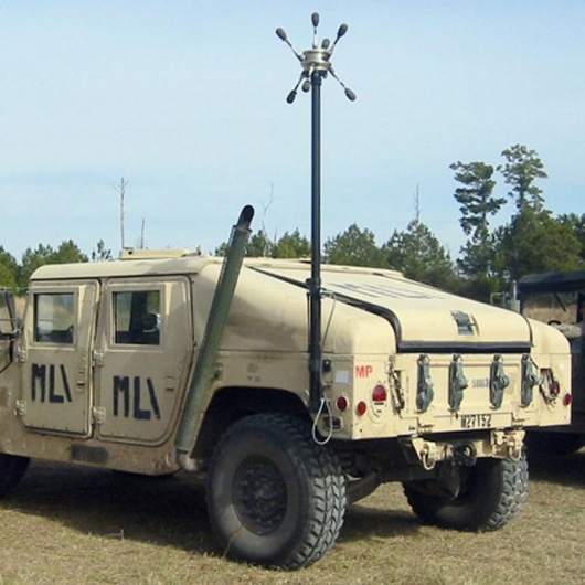

صورة لهمر بالعراق مزودة بالجهاز
كان لدي فيديو لعملية قنص جندي امريكي اما عربة همفري مزودة بالجهاز ساحاول البحث عنه ثانية

السلاح كما ذكر في التقرير يكشف الاضواء الناجمة من فوهة السلاح و ايضا عند مرور الرصاصه من الجهاز و ليس صوت الرصاصه!

النظام يرصد الطلقات المتجهه او الماره بالقرب من النظام ( و هي بالغالب طلقات معاديه )
الجهاز مصمم اصلا لكشف الطلقات التي تطير اسرع نم سرعه الصوت ( super sonic ) مثل طلقات القناص.

اعتذر لصغر حجم الصورة لكنها واضحة وضوح الشمس للجهاز
وعلى المدرعة ايضا
صور جيف متحركة الجهاز واضح
وعلى المدرعة ايضا
