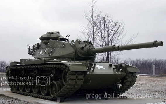

الدبابه (M-60) و تطويراتها
تاريخ الدبابه :
الدبابة M-60 اللتى توقف إنتاجها عام 1985 بعد 20 عاما
من بداية تصنيعها فى العام 1965من خلال4 طرازات
(M-60 &M-60 A1 & M-60 A-2 &M-60 A3)
وخلال العشرين عاما أنتج منها أكثر من 15 الف دبابه خدمت
فى أسلحة أكثر من 20 دوله كدبابة قتال رئيسيه (MBT) .
البدايه كانت بتطوير الدبابه M48 عامى1957- 58
عبر تغيير المحرك والمدفع بمدفع بريطانى من العيار
الجديد وقتها 105ملم وبدأ بالتصنيع تحت إسم M60 .
فى أواخر عام1962 بدأ تصنيع M60A1 بتعزيزفى سمك
وقوة درع الدبابه عبر تغيير تركيبة البرج والهيكل لتصبح من
الفولاذ فقط و إضافة جهاز للوقايه من أسلحة الدمار الشامل
وجهاز للرؤيه بالأشعه تحت الحمراء وبنفس العيار105ملم.
وفى عام 1965 بدأ فى تصنيع M60-A2 بعيار152 ملم
وقادر على إستخدام القذائف المضاده للدبابات ولم يصدر هذا
الطراز لخارج الولايات المتحده وقتها .
(M-60 A2)
وفى 1980 بدأ إنتاج M60-A3 بعد إدخال العديد من
الأجهزه الحديثه فزودت الدبابه بحاسب الى متطور وجهاز إتزان
للمدفع ومقدر ليزرى للمسافه وأجهزة رؤيه ليليه وواقى حرارى
للمدفع و12 قاذف دخانى و نظام إطفاء آلى متطور والقدره
على الوقايه من أسلحة الدمار الشامل
وتوقف إنتاج الدبابه كليا فى العام 1985
مواصفات الدبابه:
الطاقم: 4 أفراد
وزن الدبابه بالتجهيزات القتاليه/بدون: 51.5/47.1 طن
طول الدبابه والمدفع للأمام: 9.43 م
عرض الدبابه :2.63 م
إرتفاع الدبابه :3.28 م
إرتفاع بطن الدبابه عن الأرض:0.38 م
القدره النوعيه :16.1ح/طن
أقصى سرعه على الطرق ممهده/غير:48.2 كم/30 كم
التسليح:
مدفع عيار105 ملم محلزن/للطراز A2 عيار152 ملم مع
63 قذيفه ذخيره/33 للطراز A2
رشاش متحد المحور عيار 7.62ملم
رشلش مضاد للطائرات عيار12.7ملم
إرتفاع وإنخفاض المدفع +20 إلى -10
أجهزة التصويب:
حاسب آلى ومقدر مسافه ليزرى
مقدر مسافه بالأشعه تحت الحمراء بمدى 1500-2000 متر
الدول المستخدمه:
أمريكا - الأردن - إسرائيل- مصر- تركيا - السعوديه- إيران -
المغرب -اليونان- البحرين - إيطاليا -
عمان - تونس - اليمن -سنغافوره - النمسا

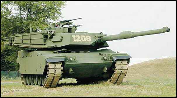

التطوير الأمريكى (مشروع 120S)
التطوير الأمريكى نظرا لشموليته يستحق أن يكون هو التطوير
الأقوى لهذه الدبابه وهو يشتمل على
1 - تغييرالبرج القديم الذى يعانى من ضعف أمام القذائف
المضاده للدبابات الحديثه ببرج الدبابه M1A1 ليوفر
حمايه أقوى .
2 - تغيير المدفع القديم 105 ملم بمدفع (M256 )
المركب على الإبرامز عيار120 ملم .
3 - تحسين الدرع وتقويته باليورانيوم المستنفد
4 - تغيير المحرك القديم بمحرك ديزل قوى من طراز
GLDS AVDS-1790-9A V12 بقوة 1200 حصان
ويوفر قدره نوعيه جيده 22 ح/طن المشابه للمركب على الدبابه
الهندسيه M 88 A2 والميركافا
5 - تركيب كاشف حركه جديد يعمل بالأشعه تحت الحمراء
التطويرات الأخيره عرضت من شركة جنرال دينامكس على
عدة زبائن محتملين بأوروبا وتركيا ومصر بسعر معقول
مقابل تحويل دبابه قديمه لمينى إبرامز بتكلفه لا تتجاوز
نصف سعر الإبرامز
