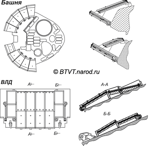

الدروع الرد فعلية هى عبارة عن صندوق من الصلب بداخله مادة متفجرة
والسؤال : عندما يذكر ان احدى الدول طورت الدرع الرد فعلى فما هى الاضافة
او التغيير الذى يطرأ على هذا التصميم ؟؟؟؟

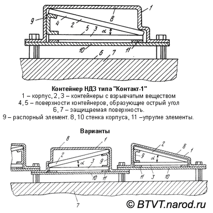

سؤال جميل إستاذي الإيمان - ولو أنه فني أكثر من اللازم - أضاف الروس لوح أو صفيحة معدنية مائلة داخل علبة المتفجرات بهد حرف خارق قذيفة الطاقة الحركية ، التعديل الآخر ينصب على إختيار الزاوية الصحيحة التي يوضع بها علب المتفجرات على التصفيح ، بحيث تؤدي دورها المطلوب فى عملية الحرف أو تشويه الخارق .
[/URL]​
الصورة للأسفل توضح الصفائح المائلة داخل العلبة المتفجرة .
[/URL]​
