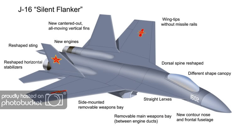

اخي مارشال ......مشاريع تطوير السو-30 الى نسخة شبه شبحية مخفضة البصمة لا يقتصر فقط على الهنود او الروس ، الصين تحضر منذ الان لنسخة خاصة شبحية للفلانكر الصيني j-11 اطلق عليها اسم j-16 SILENT FLANKER و نسخة لل su-30 mkk الصينية ...لكن للاسف الشديد معظم هذه المشاريع لا تزال مجرد بروتاتيب في مكاتب التصميم والدراسات لما يمكن ان تكون عليه السو-30 مقابل السايلنت ايجل والسايلنت هورنت .....تعديل الفلانكر سو-30 الى نسخة شبه شبحية ليس بالبساطة التي تتوقع حيث ان التعديل سيشمل ويفرض تغير كاملة لخلية الهيكل الحالية بخالية اخرى مصنعة من مواد مركبة كخطوة اولى لتقليل بصمة الفلانكر الضخمة الحالية ...المرور لتعديل خالية الهيكل بخالية اخرى يجعلنا في مرحلة بناء وتصميم المقاتلة من جديد و لايمكن وصفها بعملية تعديل وتطوير لذا لا يتوقع ان يكون هناك تعديل شامل لخالية الهيكل او تصميمها من خلال هذا التطوير المرتقب مادام الهنود يتحدثون صراحتا عن ان التطوير سيشمل تطوير لمقاتلات بالخدمة الحالية + المقاتلة 120 التي سيتم تسليمها مستقبلا
التطوير الصيني
SILENT FLANKER
j-16 SILENT FLANKER
...لكن بالمقابل اذ راجعنا للموضوع ودارسنا جزئية تعديل الهيكل لزيادة العمر الافتراضي الى 6000 ساعة بدل 2000 الحالية وان مدة تعديل دفعة 50 طائرة ستتغرق مدة عامين الى ثلاث سنوات يجعلنا فعلا نتسائل هل فعلا سيشمل هذا التطوير الطويل والعميق تعديل شامل على خلية الهيكل بخالية جديدة وتصميم جديد
......الصراحة من وجهة نظري الشخصية وتطابقا مع كلام اخونا ميكانيك ان في حالة ما وجد اي تعديل على بصمة الفلانكر سو-30 سيكون من خلال مايلي :
1- امكانية دمج مخزن اسلحة داخلية للسو-30 مابين فتحات مداخل الهواء يكون على شكل internal rotating bomb مشابه للذي على السو-47
2-ادخال تعديلات جزئية على الهيكل تشمل تصميم الاجنحة الرئيسية وجنيحات كنارد السو-30 بمواد مركبة بهدف تقليل البصمة الردارية التي تنتج عن تصميم الكنارد ....
3-طلاء الهيكل بمواد ram الماصة للاشعة الردارية كما هو الحال بالنسبة للفلانكر السو-35 وخاصة منطقة القبة الردارية
4-الروس يتحدثون عن تغير مروحة محركات السو-30 الجديدة مما يعني امكانية تصميمها بتقنية Radar Blocker الموجودة في الباك فا مع اكانية اعادة تصميم intake
5-اخيرا وما هو امر مؤكد استخدام ردار aesa بخاصية lpi والذي سيتم التطرق اليه لاحقا

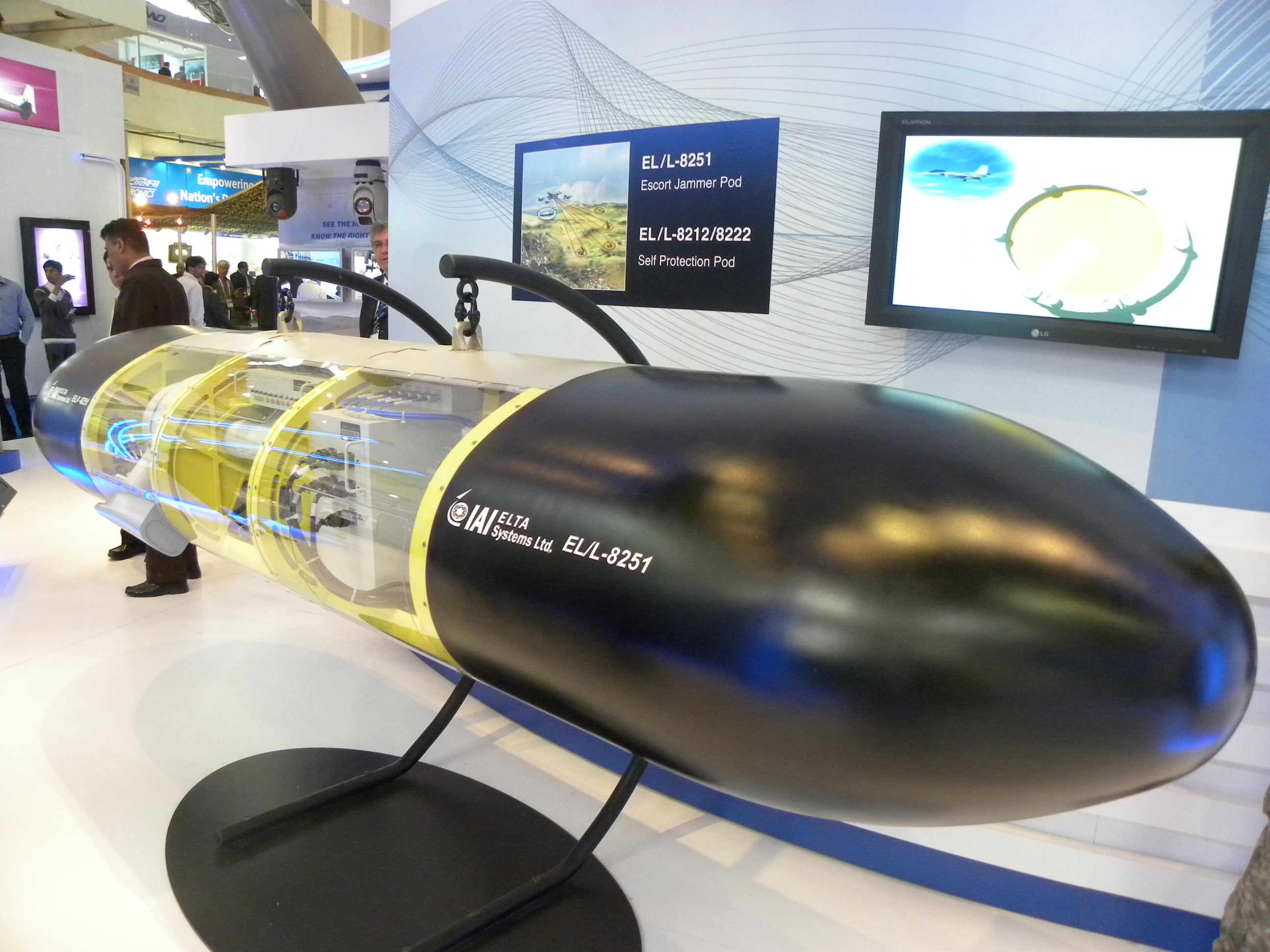

في مايتعلق بمنظومات التشويش الالكتروني ecm فان السو-30 سوبر ام كا اي ستحوي منظومة تشويش داخلية internally-mounted self-protection jammers مصممة من طرف المجموعة الايطالية Elettronica المنظومة التي ستجهز بها السوبر ام كا اي مشابهة لنفس المنظومة التي جهزت بها MiG-29UPG الهندية و tejas mk1 ، منظومة التشويش هذه و التي تعرف ب Virgilius family of directional jammers هي نفسها المنظومة المستخدمة على Eurofighter EF-2000 وهي جزء من هندسة الحرب الالكترونية المفتوحة IDAS -integrated defensive aids suite التي يعتزم الهنود دمجها على اسطول مقاتلاتهم الحربية وهي مشابهة كذالك للمنظومة الحرب الاكترونية الفرنسية THALES’ Spectra EW ، تحتوي المنظومة على مجموعة من اجهزة الارسال والتشويش المدمجة ببدن المقاتلة ، تتميز هذه الاجهزة بخفة وزنها الكبيرة مما يسهل دمجها ببدن المقاتلة وقوتها ، وهي مصممة للعمل ضد الموجات الردارية المتتالية continuous wave -CW و ترددات الموجات الطولية النبضية او pulse and pulse-Doppler emitters كما تتميز عصب قوة النظام في استخدام نمط DRFM -Digital Radio Frequency Memory التي تستخدم في عملية التشويش وخداع الردارت المتعددة الانماط عن طريق التقاط وتخزين اشارات Radio frequency ثم العمل على تغير اشاراتها عن طريقة رقمنتهتا ثم اعادة ارسالها للمصدر الام الذي يصبح عاجزا عن تمييز تلك الاشارة عن باقي الاشارات الاخرى ....كما تتميز خاصية DRFM بالقدرة على تخزين اشارات الردار الملتقطة ثم تحليلها ومن ثم العمل على التشويش ضد الردرات عن طريق تحليل الاشارات الخاصة به......كما يمكن لهذه الخاصية العمل على خلق اهداف وهمية في مواجهة reactive jamming-predictive jamming ومميزات اخرى لا يسعنا ذكرها هنا ...
بالمقابل فان النظام الايطالي the jamming suite uses Elettronica of Italy’s والذي يستخدم على MiG-29UPG حاليا والتيجاس والسوبر ام كا اي مستقبلا ، هو نظام يستخدم مجموعة ناشطة من اجهزة الارسال والتشويش active phased-array transmitters for jamming ، وهي تعمل على نطاق الموجة المنخفضة low-band E-G- 2-6 ghz ونطاق الموجة العالية high-band -G-J - 6-20 ghz
، اما في مايتعلق ببودات التشويش الخارجية escort jamming pod فيتوقع ان تحمل السوبر ام كا اي البود الاسرائيلي [FONT=&quot]ELTA Systems’ EL/L-8251 المخصص بدرجة الاولى لعمليات sead والذي يعمل في نطاق 1-18 ghz وهو البود الذي يتوقع ايضا ان تحمله [FONT=&quot]MiG-29UPG و [/FONT][FONT=&quot]Tejas Mk1 ، كما يتوقع ايضا ان تحمل السوبر ام كا اي البود الروسي الحديث [/FONT][/FONT]KNIRTI SAP-518 والذي يعمل في نطاق الموجة 5-18 ghz والذي يعمل ايضا بخاصية DRFM
Elettronica's Virgilius system
KNIRTI SAP-518 ECM pod

ما رايك اخي شكيب في البود المقترح على السو-35 ؟؟ اعتقد انه لا مشكلة في تركيبه على السو-30 الجزائرية !
الصورة خاصة بالاخ T-800
الصورة خاصة بالاخ t-800
شكرا اخي حسين على الهدية الصراحة توقعتها النظام الروسي المشابه للسبيتكرا في بداية الامر ....على اي حال النظام ليس نظام تشويش رداري -كهرومغناطيسي كما انه ليس بود ...بل يبدوا انه نظام تحذير واكتشاف وتشويش كهروبصري MILDS - IRCM -infrared jamming مدمج ضد الصواريخ والاهداف الحرارية....

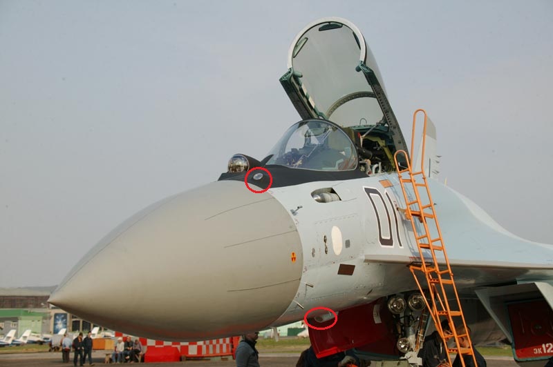

.Оптико-электронная разведка Назначение:
• непрерывный сферический обзор с формированием мнемо– и видеоизображений окружающей обстановки;
• автоматическое обнаружение в ИК диапазоне воздушных целей (ВЦ) и ракет;
• распознавание и сопровождение ВЦ и ракет;
• формирование признаков угрозы;
• отображение ВЦ и угроз на МФИ и аудиосигнализация опасности;
• поле обзора – сфера (для 6 постов);
• спектральный диапазон 3 .. 5 мкм;
• погрешность определения координат ВЦ не более 1°.
Обнаружитель атакующих ракет (ОАР)
Подсистема обнаружения лазерного облучения (ОЛО):
• непрерывный сферический обзор;
• поле обзора – сфера (для 2-х постов);
• спектральный диапазон 1 .. 1,7 мкм;
• частота следования импульсов от 0,1 до 100 Гц;
• погрешность определения координат источника излучения - не более 5°.
Модуль ОЛО
