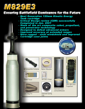

و طور الأمريكيين مؤخراً لقذيفتهم الأحدث M829A3 مواد دفع ذات كفاءة عالية أسموها RPD-380 و من خلالها استطاعوا أن يحصلوا على قوة دفع اكبر بنسبة 10- 15 % و حققت سرعة خروج من الفوهة لخارق القذيفة الجديدة تبلغ 1555 م/ث .

تعتبر M829e3 هي الجيل الحديث من قذائف الطاقة الحركية 120mm التي ستحل محل القذائف مع زياده في المدى والاختراق والفعالية
