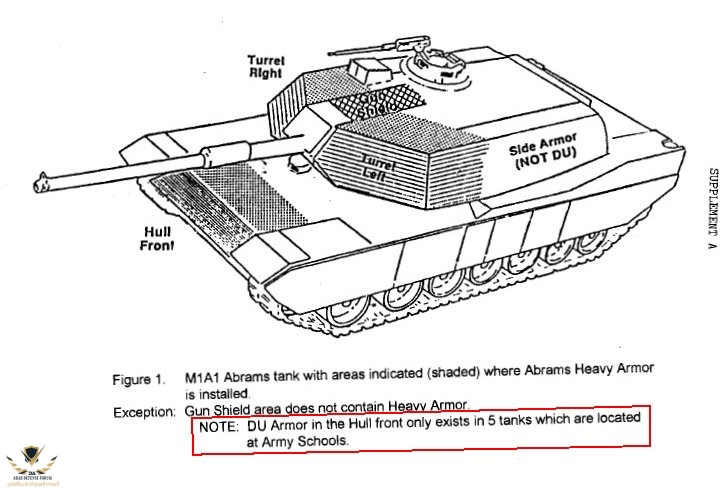

من المعروف أن الأمريكان هم أول من عمد وذلك ابتداء من الطراز M1A1 لاستخدام سبيكة من اليورانيوم المستنزف DU لتقسية دروع دباباتهم. إذ على الرغم من استخدام صيغ وأنماط مختلفة من الدرع المركب على نماذج الدبابات M1 وIPM1 وM1A1، وفرت لها درجة حماية عالية نسبياً تجاه الرؤوس الحربية ذات الشحنات المشكلة، إلا أنها حقيقتاً لم تزود وقاية كافية لمنطقة القوس الأمامي لدبابة Abrams، خصوصاً عندما تضرب بمقذوفات الطاقة الحركية الخارقة للدروع المستقرة بزعانف النابذة للكعب APFSDS.
لذا تقرر في بداية الثمانينات إضافة صفائح اليورانيوم المستنزف DU إلى مقدمة دروع برج الدبابة M1A1 ويصبح اسم الدبابة بعد ذلك M1A1 HA (Heavy Armor = HA). نفس الإجراء استمر بعد ذلك في دروع الدبابات الأحدث من أمثال M1A2 وM1A2 SEP والتي تضمنت مصفوفة أو ترتيب من صفائح المركب الخزفي، ولكن من المحتمل بسماكة أكبر وأجيال أحدث.

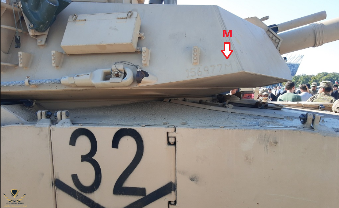

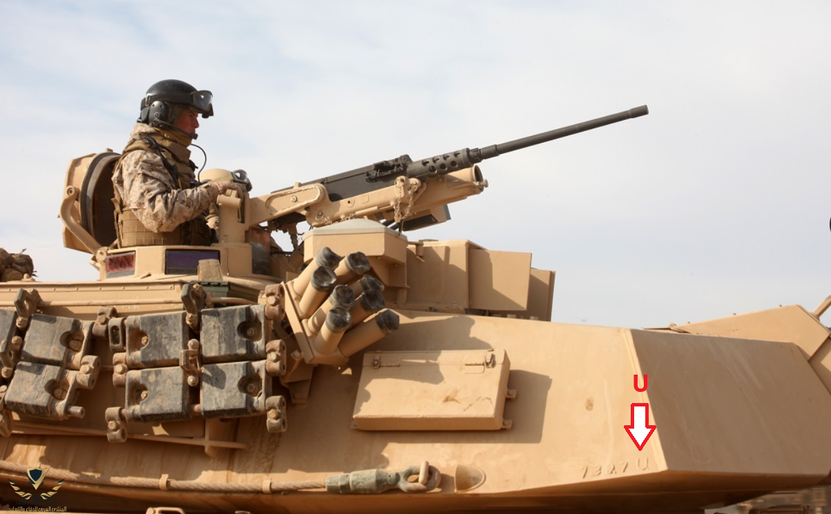

في الصور للأسفل يلاحظ وجود رقم متسلسل أسفل المقطع الجانبي لبرج الدبابة الأمريكية Abrams، ينتهي إما بحرف U أو حرف M.. بالطبع حرف U يشير لتضمن دروع الدبابة على صفيحة اليورانيوم المستنزف، في حين يشير حرف M لدروع مركبة تقليدية.
