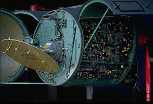

والسبب فى ذلك يرجع لشئ واحد , يصعب جدا تحويل الرادارات planar slotted array radars , الى رادارات
phased array radars , وذلك لاختلاف طبيعة البناء الألكترونى لكلا منهما ( من حيث الهوائى المستخدم ),
كتوضيح للفكرة .
الرادارات planar slotted array radars مثل النسخ الأولى من apg-63 وكذلك zhuk-m , هى رادارات تعتمد على
خاصية slotted wave guide , أى تعتمد فى أرسالها وبثها الرادارى على الشقوق الموجودة على الهوائى
وتوضحها تلك الصورة ,
وتلك :
وهى تعتمد فى تقنيتها على أستخدام ما يطلق علية magnetron , وتلك هى صورتة :
والهدف منة هو أستخدامة كوحدة أرسال رادارية لمضاعفة قدرة الأرسال او البث الرادارى فى تلك النوعية من
الرادارات , لكن هناك أيضا رادارات من تلك النوعية لا تستخدم الماجنترون وتستخدم ampilfiers ,
لكن المشكلة فى تلك الرادارات أنها تعتمد فى أرسالها على pencil beam أى شعاع غالبا ضيق للكشف الرادارى
وبما لا يسمح لها أبدا بتغطية زوايا كشف رادارى كبيرة الا بحركات واسعة للهوائى الخاص بها , لعدم قدرة مرسلاتة
على تغطية كافة زوايا المسح .
وهى عموما تعتمد على طول الموجة الرادارية التى يتم بثها لتحديد الهدف المراد تحديدة , بدقة , من خلال بثها عن
طريق الشقوق تلك الموجودة فى الصورة وبث الموجات الرادارية بشكل مخروطى على الهدف , تلك بأختصار خصائص
تلك النوعية من الرادارات ومنها النوعين المذكورين بأعلى المشاركة تلك .
