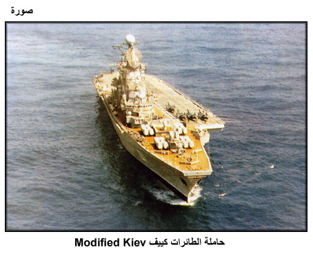

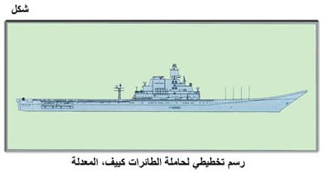

حاملات الطائرات، من الفئة كييف (المعدلة)
MODIFIED KIEV Class Aircraft Carriers​
بدأ إنتاج حاملة الطائرات من الفئة كييف المعدلة لمصلحة قوات البحرية الهندية، بواسطة مؤسسة الصناعات العسكرية الروسية، في مرفأ نيكولايف على البحر الأسود في أوكرانيا.​
تبلغ مساحة مدرج الطيران على ظهر الحاملة 4095 م2. وتبلغ درجة انزياح المدرج عن خط اتجاه الباخرة 14 درجة. يوجد مصعدان لنقل الطائرات من مقصورة الصيانة إلى المدرج. كما أن نهاية مدرج الإقلاع معقوفة، وهو يرتفع إلى الأعلى مع الاقتراب من نهايته.​
حاملة الطائرات كييف المعدلة، مزودة بصواريخ سطح/ جو، وإلى جانب كل صاروخ رشاش ثنائي متوسط. والحاملة مؤمنة بوسائل الحرب الإلكترونية، ومجهزة بأسلحة ومعدات تواكب القرن الحادي والعشرين، يدعمها 24 طائرة مقاتلة ضاربة/ دفاع جوي، من أنواع مختلفة.​
وتُعَد حاملة الطائرات من الفئة كييف المعدلة مطاراً عائماً، توفر له وسائل القيادة والسيطرة والإنذار وإدارة النيران مجموعة رادارات حديثة بحث جوي ـ بحث سطحي ـ توجيه طائرات.
الحاملة لها شكل انسيابي مميز. ينصفها تقريباً منشأ علوي طويل، وعلى الجانب الأيمن، وأعلى المنشأ مبيت أسطواني مميز لهوائي الرادار، من نوع تاكان كيك استاند Tackan Cake Stand. ولها سطح طيران زاوي يحوي منصة انطلاق انزلاقي، بزاوية 14 درجة. يوفر أربعة محركات توربينية سرعة إبحار تصل إلى 28 عقدة، وطاقة كهربائية تكفي لإعاشة مدينة صغيرة.​
1. بلد المنشأ: روسيا.
2. الاستخدام: حاملة طائرات، مزودة بصواريخ موجهة.
3. الدول المستخدِمة: الهند.​
المواصفات العامة والفنية
1. المواصفات العامة
الإزاحة
45.400 طناً (حمولة كاملة).
الطول
283 متراً ـ 928.5 قدماً (الطول الإجمالي بين الطرفَين).
العرض
51 متراً ـ 167.3 متراً (العرض الإجمالي بين الطرفَين).
الغاطس
عشرة أمتار ـ 32.8 قدماً (من نوع الرفاصات).
طول سطح الطيران
195 متراً ـ 640 قدماً.
عرض سطح الطيران
20.7 متراً ـ 68 قدماً.
مساحة سطح الطيران
4095 متراً مربعاً.​
2. التسليح​
أ. ستة صواريخ سطح/ جو، من نوع ألتيرAltir CADS-N-1 .
ب. ستة مدافع رشاشة، من نوع جاتلينج Gatling، عيار 30 مم.
ج. موجه إلكتروبصري، من نوع هوت فلاش (هوت سبوت) Hot Flash (Hot Spot).​
3. المعدات الإلكترونية
أ. رادار بحث جوي، من نوع بليت ستير Plate Steer.
ب. رادار بحث سطحي، من نوع 2 سترات بير Strut Pair.
ج. رادار لتوجيه الطائرات، من نوع كيك ستاند Cake Stand.
د. رادار تحكم في النيران.
هـ. مجموعة سونار، من نوع هورس جو Hours Go MG355، مركبة على البدن، بحث وهجوم ناشط.​
4. الوسائط الخداعية
أ. قاذفا رقائق حرارية مزدوجان، من نوع PK2.
ب. مقطورتا خداع لتضليل الطوربيدات.
ج. جهاز لكبت الضجيج.
5. السرعة: 28 عقدة (52 كم)، في الساعة.
6. مدى العمل: 13.800 كم، بسرعة 18 عقدة.​
7. الدعم الجوي
أ. 24 طائرة مقاتلة ضاربة، ودفاع جوي، من نوع ميج 29 فولكروم أو رافال MiG 29 MTK-2002 Fullcrom (Rafal).
ب. ست طائرات عمودية، من نوع كاموف Kamov Ka-27/28/31 هيليكس (مضادة للغواصات).
أو ست طائرات عمودية، من نوع وستلاند سي كينج Westland Sea King 42A/ 42B.​
8. العمر الافتراضي: 50 عاماً.
اسم الحاملة
الحاملات من الفئة Modified Kiev​
نهاية الخدمة 2052​
