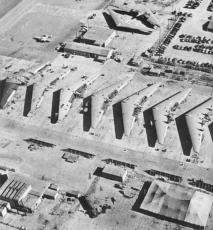

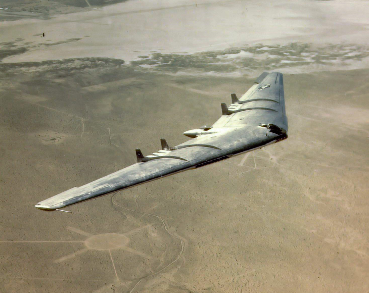

على فكره الامريكان استخدموا هذه الفكره قبل الروس وتستطيع النظر للقاذفه b-2
البي 2 تعتبر تقريبا قصه مختلفه تعود للاربعينات حيث كان الامريكان و الالمان يجرون على ابحاث على قاذفه تستطيع عبور مسافات كبيره جدا لكن اعاقهم الكثير من العوامل الميكانيكيه حينها فحاولو سد الفجوه بتصميم جديد ., اظن ان التوجه الجديد لتصميم الطائرات اعتمد نفس المبداء ليس نفس الفكره
حيث سميت هذه الطائرات حينها اجنحه طائره لا طائرات ., البي -2 لا تختلف بالمره عن هذه الطائرات القديمه

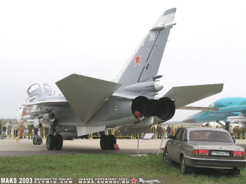

لا يبدو ذلك اخي خصوصا مع ملاحظه طائرات عده حتي القديم منها كالسو-24
و حتي الاقدم من ذلك كالميج 19
الامر يتعلق فقط بالاداء الايروديناميكي خصوصا مع دخول عامل الدفع الموجه ثلاثي الابعاد

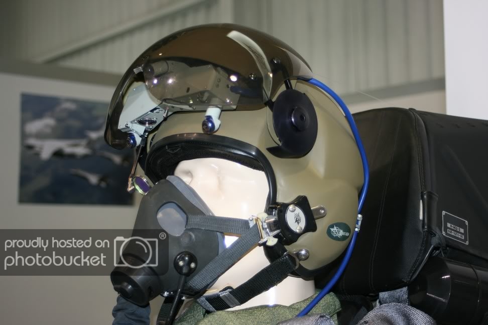

هذه.الخوذة.هي.Zsh.10..وهي.الخوذة.الخاصة.بسو35.وقد.تما.بنائها.على.اساس.تقنية.العرض.والتهديف.المدمجة.في.الخوذة.بعكس.انظمة.الخوذ.الروسية.السابقة.مثال.SURA-M SURA-K.و.التي.لم.تحتوي.الى.على.تقنية.التهديف.TARGETING DISPLAY.دون.العرض.ويحتمل.ان.تكون.هذه.الخوذة.هي.الخوذة.التي.ستتعمل.مؤقتا.على.الباك.الى.حين.الانتهاء.من.تصميم.الاجهزة.الخاصة.بها......للاشارة.فان.منتدنا.هو.اول.من.عرض.صورة.هذه.الخوذة.سابقا.وذالك.في.احدى.مواضيع.الاخ.صلاح.الدين..

هل هذه الخوذة لسو 35 مثل مثيلتها الأف 35 من حيث مهام الخوذة ...
رد: اخيرا وصلت مقاتلة الجيل الخامس الروسية
أخي قيصر .,.,.,.,.
من.حيث.المهام.نعم.فالخوذة.تعرض..لطيار.مايمكن.ان.يعرضه.نظام.العرض.الافقي.hud.في.مايعرف.بخاصية.عرض.بيانات.الطيران.وهي.تقترب.بهذا.من.خوذة.الاف.35.....لكن.من.حيث.الكفاءة.والافضلية.لامجال.للشك.في.ان.خوذة.الاف.35.اكثر.كفاءة.من.zsh-10....
تشكررررررررررررررررر ياقلبي .,.,.,.,.,.
وضحت الصوررررررررررررررة .,.,.,.,.,.
