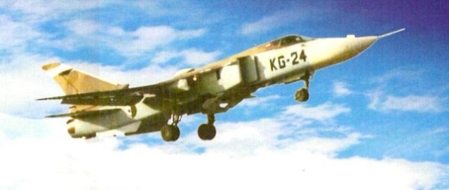

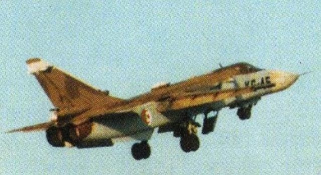

بداية دخول Su-24 الخدمة في سلاح الجو-ج كانت خلال الثمانينات وبتحديد عام 1988 حيث تعتبر الجزائر من اوائل الدول العربية التي ادخلت هذه القاذفة الى الخدمة وكانت البداية مع النسخة التصديرية المسماة SU-24 MK وهي عبارة عن نسخ مخفضة المعايير صدرت خارج الاتحاد السوفياتي لم تحتوي على سبيل المثال لا الحصر اجهزة انذار مبكر RWR اضافة الى تجريدها من بعض الانظمة الالكترونية وانظمة التسليح كنظام التوجيه الليزري-التلفزيوني المدمج Kaira-24 اما تسليحها القياسي فقد اقتصر على الصواريخ الموجهة AS-7 Kerry - AS-9 Kyle اضافة الى القنابل الغير الموجهة FAB ولم يشمل القنابل الموجهة باليزر او التلفزيون وما الى ذالك وقد اقتنت الجزائر 12 طائرة من هذا النوع من الاتحاد السوفياتي مابين 1988 -1991 وجميع النسخ التي صدرت خارج الاتحاد السوفياتي لاحقا << الى الدول العربية >> كانت تصنف ضمن المقياس الجزائري ...في السنوات اللاحقة ونظرا للظروف الداخلية القاهرة التي عرفتها الجزائر خلال فترة التسعينات ونظرا للحظر الذي فرض على الجيش الجزائري لم تقوم الجزائر بعقد اي صفقات تسليحية كبرى كما لم تقوم ايضا بتطوير اسطولها الجوي او تحديثه بما فيه سرب SU-24 MK الى انه وبعد بداية انقشاع الازمة الجزائرية قامت الجزائر عام 1997 بشراء طائرتين من نوع SU-24 MPK من بيلاروسيا مخصصة لمهام حرب الالكترونية وفي عام 1999 قامت الجزائر باقتناء 2 طائرات من نوع SU-24 MRK مخصصة للاستطلاع الالكتروني بنظام

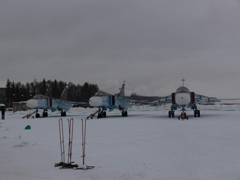

صورة ل Su-24MK جزائرية اثناء تطويرها بروسيا الى النسخة SU-24 MK2/ BIS :
بعد التطوير في الجزائر :
