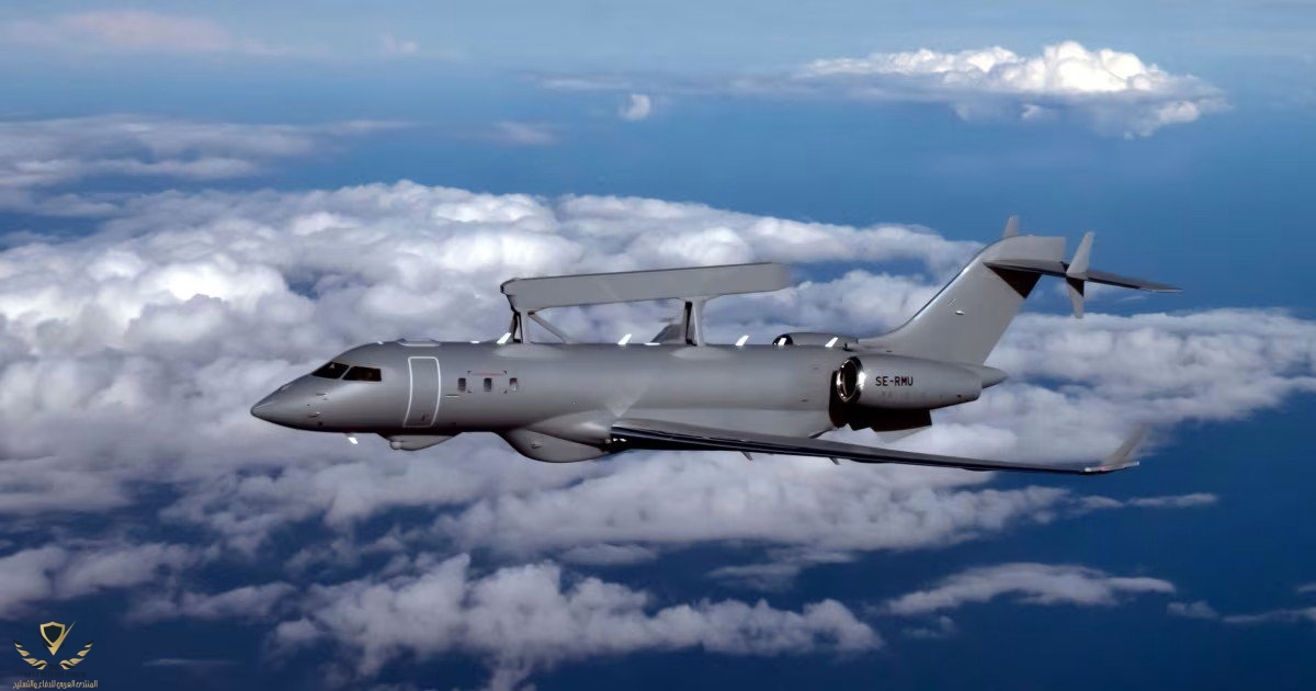

بالعكس ده ميزه كبيره انها بتعتمد على S band ده بيديها ميزه فى اكتشاف الطائرات الشبحيه والصواريخ الجواله صغيره المقطع الرادارى
جلوبال اى بتعتمد على مفهوم الربط المتزامن للمستشعرات sensor fusion
فى رادار erieye er بنطاق S band
ورادار فى الاسفل رادار مراقبه بحرى وبرى sea spray7500e بيعمل بنطاق x band بتقنية sar - gmti
نظام كهروبصرى eo/ir

رادار erieye مصنوع نيتريد الغاليوم يعنى طاقة بث قوية يقدر يخترق التشويش الاليكترونى المعادى وكمان فصوص جانبيه فائقة الانخفاض مايقدرش ينفذ منها هجوم اليكترونى معادى ودى من مميزات الردار ده ultra -low side lobes
نطاق S band هو الامثل لاكتشاف الطايرات الشبحيه والصواريخ الحواله لانه طولة الموجى اكبر واطول من Xband فلما بيستطدم بجسم الطائره الشبحيه اللى تصميمها حاد الزوايا بينشا ظاهرة resonance scattering عكس موجات x باند اللى تشتتها اضعف

هى منصة بتقوم بمهام المراقبه والحرب الاليكترونيه multi -domain

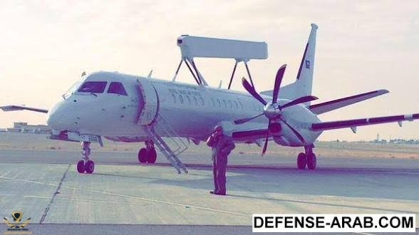

تعتمد Saab 2000 AEW&C على رادار Erieye بمدى كشف يصل إلى 450 كم، بينما تعتمد GlobalEye على رادار Erieye ER المبني على تقنية GaN، والذي يرفع مدى التغطية العملياتية إلى أكثر من 650 كم وفقًا لشركة Saab، مع زيادة تصل إلى 70% في مدى كشف الأهداف منخفضة البصمة مقارنة بالجيل السابق، إضافة إلى تحسين كبير في كشف الطائرات المسيّرة وصواريخ الكروز، ومقاومة أعلى للتشويش الإلكتروني.
كما أن Saab 2000 تعتمد بشكل أساسي على رادار الإنذار المبكر فقط، بينما تضم GlobalEye أيضًا رادار Leonardo Seaspray 7500E AESA للمراقبة البحرية والبرية، إلى جانب أنظمة ESM/ELINT ومستشعرات كهروبصرية، ما يجعلها منصة متعددة المهام قادرة على تنفيذ الإنذار المبكر والاستطلاع الجوي والبحري والبري في آنٍ واحد.
ومن ناحية المنصة الجوية، فإن Saab 2000 طائرة توربينية بسرعة تقارب 665 كم/س، وسقف طيران يبلغ 30,000 قدم، ومدى يقارب 3,700 كم، مع قدرة على البقاء في الجو تصل إلى نحو 9.5 ساعات. أما GlobalEye فتعتمد على Bombardier Global 6000/6500 النفاثة بسرعة تقارب 900 كم/س، وسقف طيران يصل إلى 41,000 قدم، ومدى يتجاوز 11,000 كم، وقدرة على البقاء في الجو تصل إلى 11 ساعة، ما يمنحها تغطية أكبر، واستجابة أسرع، ومرونة تشغيلية أعلى بكثير.

انا بقول الS Band طول الموجه الموجه اطول وحجمها اكبر اخى الكريم عشان توضح لحضرتك لما الموجات الرداريه تخبط جسم الطائرة الشبحيه بموجه اكبر فى الحجم واطول جسم الطائرة بيهتز كهربائيا وبيبقى نفسة زى الهوائى اللى بيعيد بث الاشارة فلما تكون الموجه اطول وحجمها اكبر ردار الطائرة الجلوبال اى يلتقط الموجات المرتده اللى بتبقى اكبر من لو كانت x band ويقدر يكتشف ويتعرف على الطائرة ده تبسيط لفكرة فايدة ان الطول الموجى وحجمها يبقى اكبر
عامة فى زميل حط مواصفات الطائره وضح مسالة كشف الشبحيات والصواريخ الجواله
