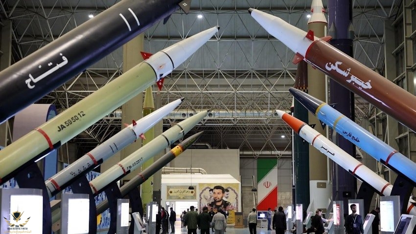

الصواريخ الباليستية الإيرانية
تمتلك إيران واحدة من أكبر الترسانات الصاروخية في الشرق الأوسط، وتشمل صواريخ قصيرة ومتوسطة المدى يصل مداها إلى نحو 2000 كم أو أكثر، وهو مدى كافٍ لضرب معظم دول المنطقة.
أبرز الصواريخ الباليستية الإيرانية
الصاروخ
الفئة
المدى التقريبي
Shahab-2
قصير المدى SRBM
500 كم
Fateh-110
قصير المدى SRBM
200–300 كم
Fateh-313
قصير المدى SRBM
500 كم
Qiam-1
قصير المدى SRBM
700–800 كم
Zolfaghar
قصير المدى SRBM
700 كم
Shahab-3
متوسط المدى MRBM
1300 كم
Ghadr-110
متوسط المدى MRBM
1600–2000 كم
Emad
متوسط المدى MRBM
1700 كم
Sejjil
متوسط المدى MRBM
2000 كم
Khorramshahr
متوسط المدى MRBM
2000 كم
Haj Qassem
متوسط المدى MRBM
1400 كم
Fattah
صاروخ فرط صوتي
1400 كم تقريبًا

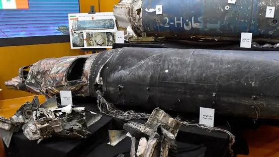

Burkan-2H
باليستي
1100 كم

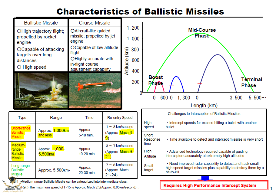

مراحل مسار الصاروخ الباليستي:
  1. مرحلة الدفع (Boost Phase): تبدأ بالارتفاع بعد الإطلاق وتستمر 3–5 دقائق، حيث يُكتشف الصاروخ غالبًا عبر حرارة محركاته بالأقمار الصناعية.
  2. المرحلة الوسطى (Midcourse Phase): أطول مرحلة، يواصل فيها الصاروخ التحليق في الفضاء لمسافات تصل إلى آلاف الكيلومترات.
  3. المرحلة النهائية (Terminal Phase): عودة الرأس الحربي نحو الهدف بسرعة كبيرة، ويُعترض غالبًا بواسطة أنظمة الدفاع القريبة.

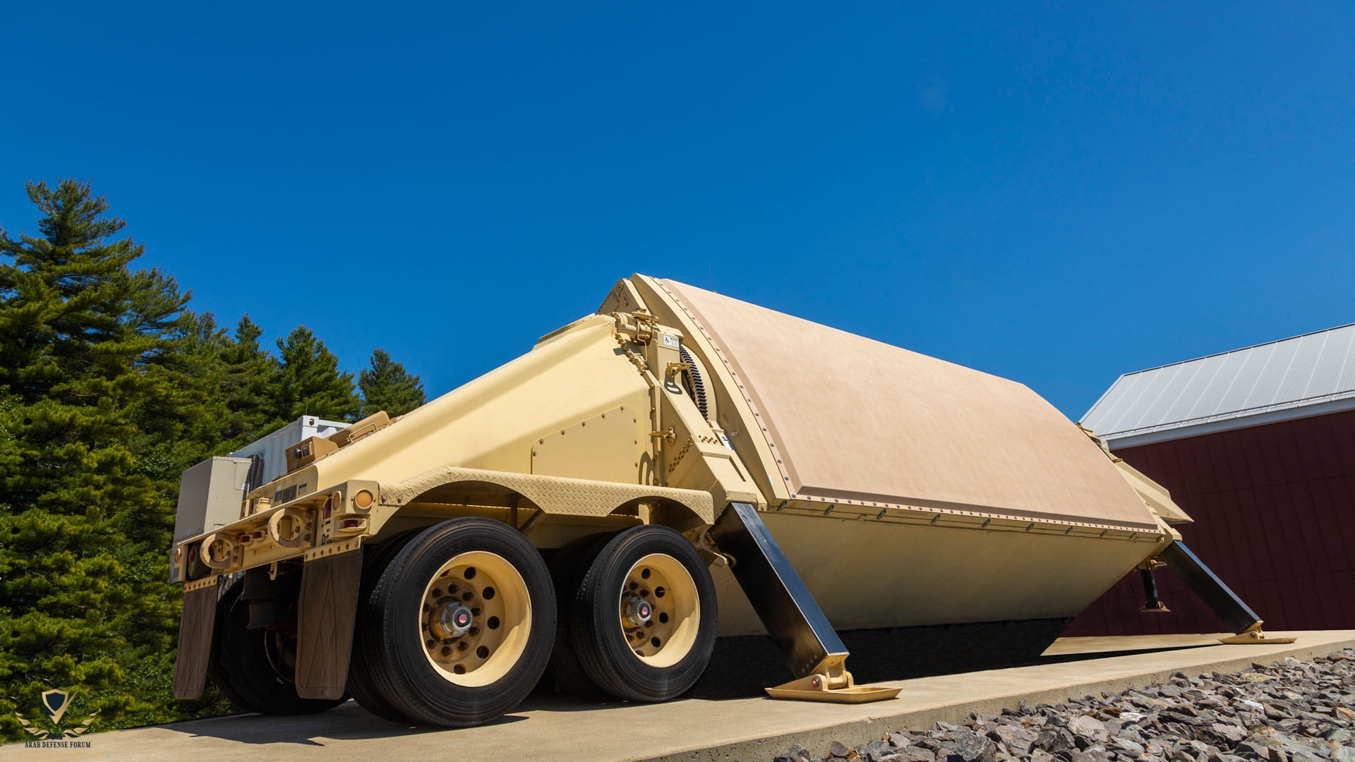

AN/TPY-2
4,700 كم
السعودية، الإمارات
جزء من منظومة THAAD، X-Band، يميز بين الرأس الحربي والأهداف الوهمية

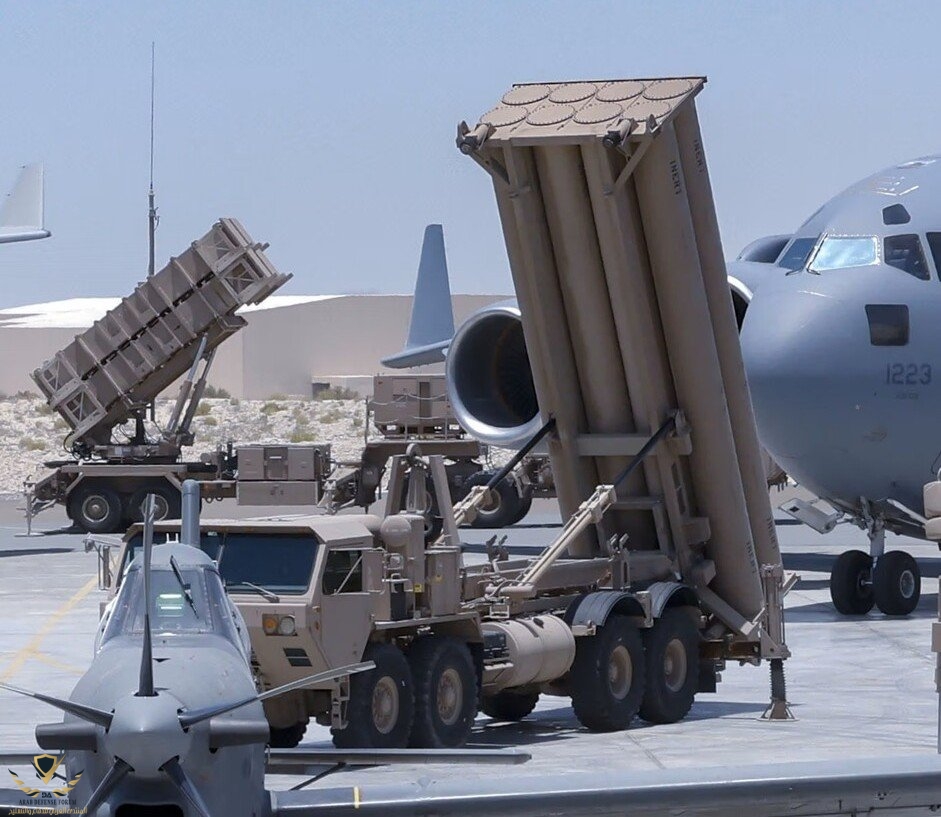

منظومات الدفاع الباليستي للدول الإقليمية
السعودية🇸🇦

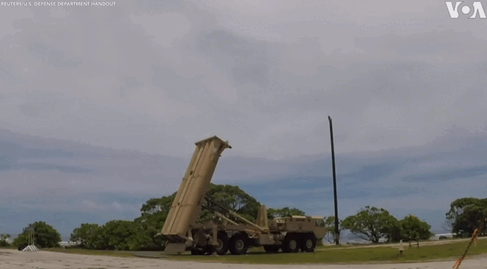

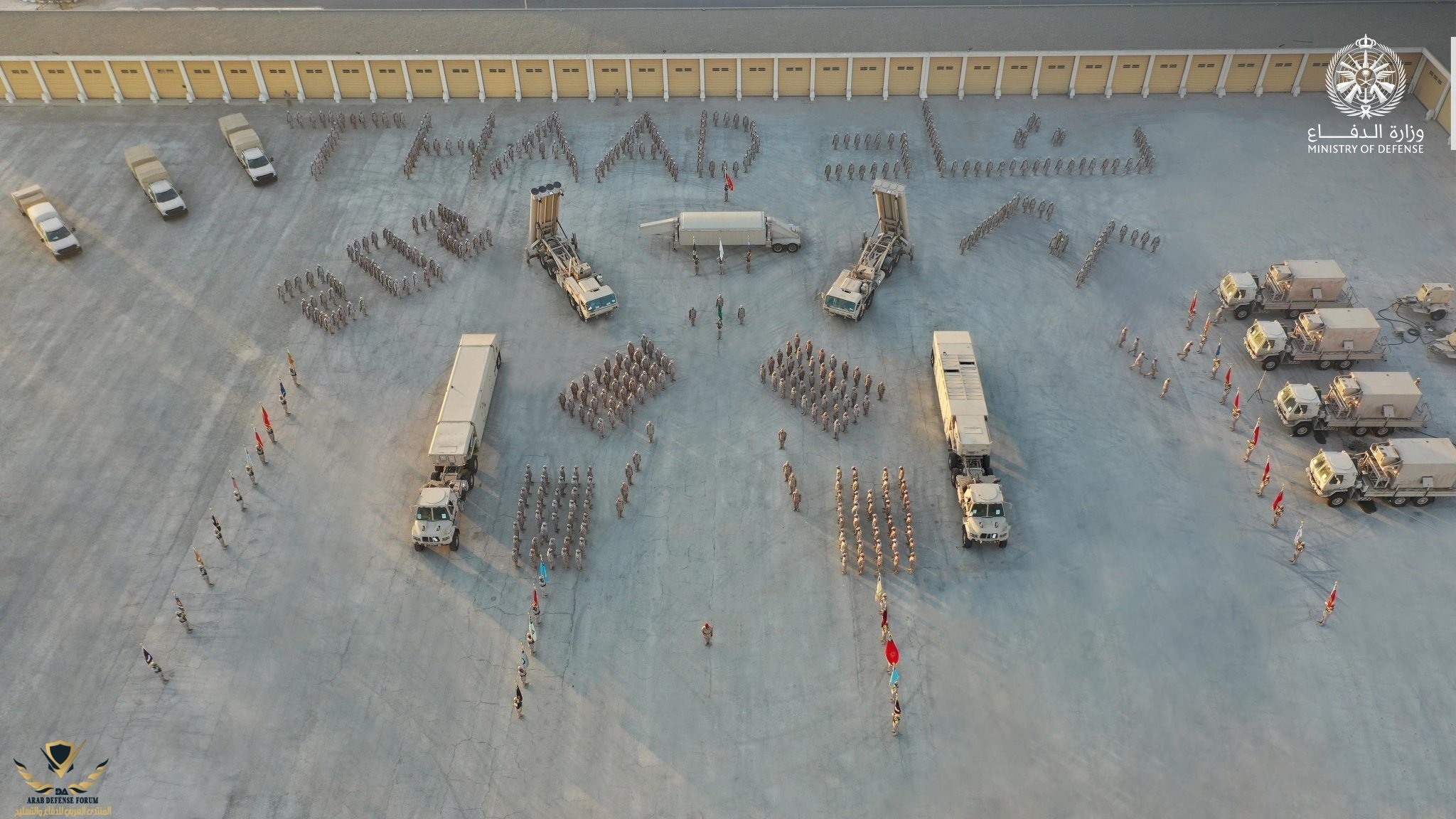

1️⃣ THAAD
البند
التفاصيل
عدد البطاريات
7
المخزون الصاروخي
360 صاروخ
نوع الصواريخ المعترض
MRBM / IRBM (متوسطة وبعيدة المدى)
مدى الاعتراض
200 كم
ارتفاع الاعتراض
150 كم
آلية الإعتراض
تصادم مباشر (hit-to-kill)

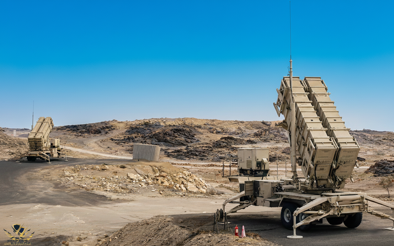

2️⃣ Patriot PAC-2 GEM-T / PAC-3 CRI / PAC-3 MSE
البند
التفاصيل
عدد البطاريات
30
المخزون الصاروخي
2530 صاروخ
SRBM / MRBM (قصيرة ومتوسطة المدى)
مدى الاعتراض (باليستي)
25–60 كم حسب نوع الصاروخ
ارتفاع الاعتراض
24–36 كم حسب نوع الصاروخ
آلية الإعتراض
تصادم مباشر (hit-to-kill) / صمامة تفجير اقترابي (proximity fuse)
3️⃣SA MSAM II
البند
التفاصيل
عدد البطاريات
10
المخزون الصاروخي
1000 صاروخ
SRBM (قصيرة المدى حتى 1100 كم)
مدى الاعتراض
50 كم
ارتفاع الاعتراض
20
آلية الإعتراض

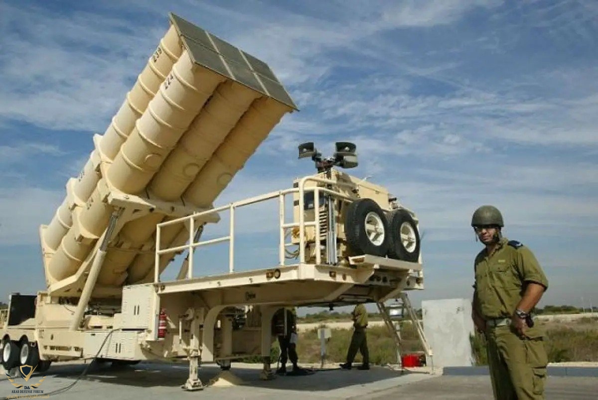

1️⃣ Arrow-2
البند
التفاصيل
عدد البطاريات
2
قصيرة ومتوسطة المدى
مدى الاعتراض
90–150 كم
ارتفاع الاعتراض
50 كم (داخل الغلاف الجوي العلوي)
آلية الإعتراض
Arrow_2_anti-ballistic_air_defense_missile_system_Israel_Israeli_army_defense_forces_military_...jpg

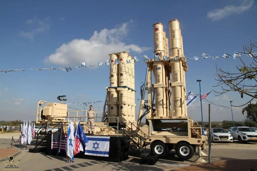

2️⃣Arrow-3
البند
التفاصيل
عدد البطاريات
2
متوسطة وطويلة المدى
مدى الاعتراض
2400 كم
ارتفاع الاعتراض
خارج الغلاف الجوي (>100 كم)
آلية الاعتراض
اصطدام مباشر (Hit-to-Kill)

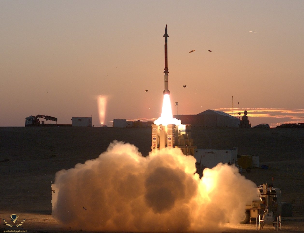

3️⃣ David’s Sling
البند
التفاصيل
عدد البطاريات
3
صواريخ تكتيكية باليستية قصيرة المدى
مدى الاعتراض
40–300 كم
ارتفاع الاعتراض
50–25 كم
آلية الإعتراض

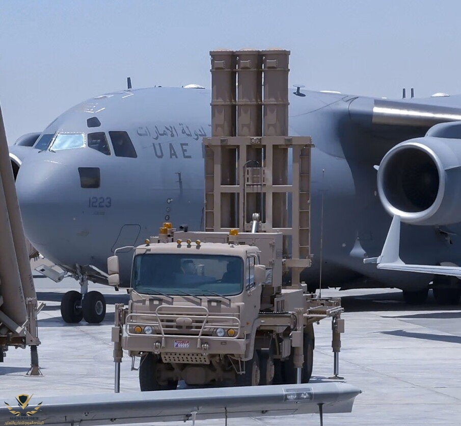

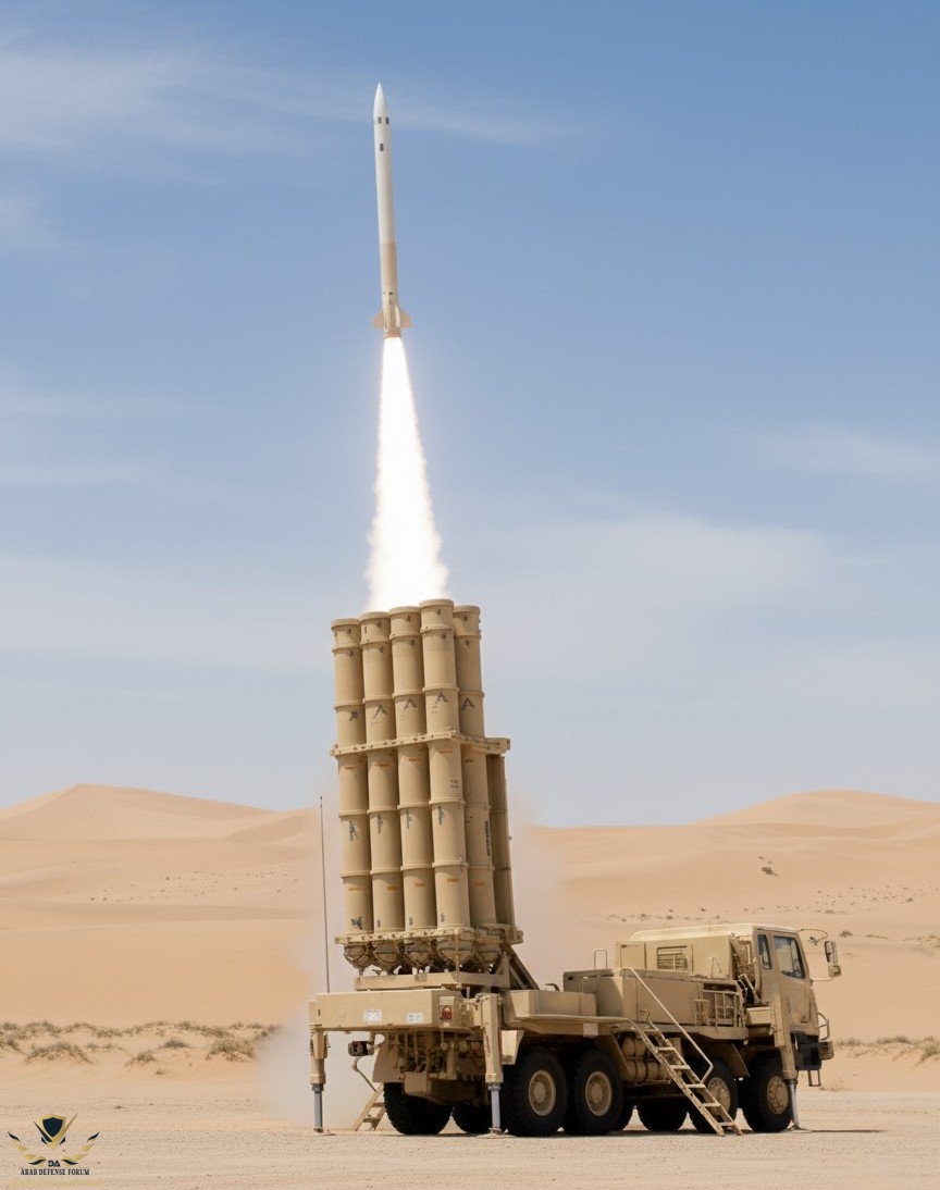

3️⃣ M-SAM II
البند
التفاصيل
عدد البطاريات
10
المخزون الصاروخي
1000 صاروخ
مدى الاعتراض
50 كم
ارتفاع الاعتراض
20
آلية الإعتراض

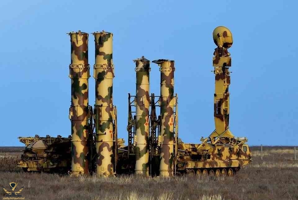

إيران🇮🇷

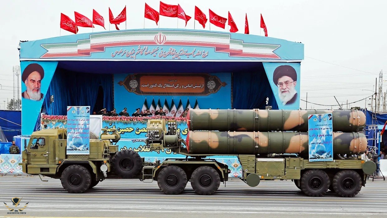

1️⃣S-300PMU2
البند
التفاصيل
عدد البطاريات
4
المخزون الصاروخي
150 صاروخ 48N6
قصيرة المدى
35 كم
ارتفاع الاعتراض
25 - 27 كم
آلية الإعتراض

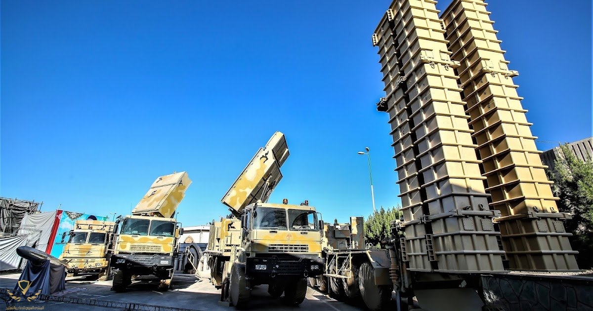

2️⃣Bavar-373
البند
التفاصيل
عدد البطاريات
2
قصيرة ومتوسطة المدى
40 كم
ارتفاع الاعتراض
27-32 كم
آلية الإعتراض

يشهد الشرق الأوسط واحدًا من أكثر سباقات التسلح الصاروخي كثافة في العالم، حيث تمتلك عدة دول وقوى غير حكومية ترسانات متنوعة من الصواريخ الباليستية قصيرة ومتوسطة المدى القادرة على ضرب أهداف على بعد مئات أو آلاف الكيلومترات خلال دقائق قليلة.
وتعد إيران أكبر مالك للصواريخ الباليستية في المنطقة من حيث العدد والتنوع، بينما تمتلك إسرائيل قدرات صاروخية استراتيجية بعيدة المدى ضمن برنامج صواريخ "أريحا". أما الحوثيون في اليمن فقد تمكنوا من تطوير أو الحصول على صواريخ باليستية بعيدة المدى نسبياً، استخدمت في استهداف مدن ومنشآت حيوية في المنطقة.
مشاهدة المرفق 848256
الصاروخ
الفئة
المدى التقريبي
Shahab-2
قصير المدى SRBM
500 كم
Fateh-110
قصير المدى SRBM
200–300 كم
Fateh-313
قصير المدى SRBM
500 كم
Qiam-1
قصير المدى SRBM
700–800 كم
Zolfaghar
قصير المدى SRBM
700 كم
Shahab-3
متوسط المدى MRBM
1300 كم
Ghadr-110
متوسط المدى MRBM
1600–2000 كم
Emad
متوسط المدى MRBM
1700 كم
Sejjil
متوسط المدى MRBM
2000 كم
Khorramshahr
متوسط المدى MRBM
2000 كم
Haj Qassem
متوسط المدى MRBM
1400 كم
Fattah
صاروخ فرط صوتي
1400 كم تقريبًا
الصواريخ لدى الحوثيين في اليمن
رغم كونهم جماعة غير حكومية، تمكن الحوثيون من امتلاك ترسانة صاروخية تعتمد على صواريخ سكود معدلة وتقنيات إيرانية، وقد استخدمت هذه الصواريخ في استهداف مدن ومنشآت نفطية وقواعد عسكرية.
أبرز الصواريخ الحوثية
الصاروخ
النوع
المدى التقريبي
Burkan-1
باليستي
800 كم
Burkan-2H
باليستي
1100 كم
Burkan-3
باليستي
1200 كم
Qiam (نسخة مطورة)
باليستي
800–1000 كم
Zulfiqar
باليستي
1400 كم
Zelzal-3
باليستي قصير
200 كم

مفهوم الدفاع الصاروخي الباليستي (Ballistic Missile Defense – BMD)
يمثل الدفاع الصاروخي الباليستي أحد أكثر مجالات الحرب الحديثة تعقيدًا، إذ يهدف إلى اكتشاف وتعقب واعتراض الصواريخ الباليستية قبل وصولها إلى أهدافها. على عكس الدفاع الجوي التقليدي، يتطلب التعامل مع أهداف تسير بسرعات هائلة قد تتجاوز Mach 10، ومسارات باليستية معقدة، على ارتفاعات مختلفة.
يعتمد النظام على شبكة متكاملة من الرادارات بعيدة المدى، وأنظمة القيادة والسيطرة، والأقمار الصناعية للإنذار المبكر، إضافة إلى صواريخ اعتراضية مصممة للعمل في مراحل متعددة من مسار الصاروخ.
طبقات الدفاع الصاروخي:
  • الاعتراض خارج الغلاف الجوي (Exo-Atmospheric): يتم خلال المرحلة الوسطى، مثال: THAAD وArrow-3، ويستخدم الاصطدام المباشر (Hit-to-Kill) على ارتفاعات >100 كم.
  • الاعتراض داخل الغلاف الجوي (Endo-Atmospheric): إذا فشل الاعتراض في الطبقة العليا، تعمل هذه الطبقة لاعتراض الصواريخ خلال مرحلة الهبوط، مثال: Patriot PAC-3 وDavid’s Sling، ضد الصواريخ القصيرة والمتوسطة.
  • الطبقة القريبة / الدفاع النهائي: تحمي المدن والمنشآت الحيوية من الصواريخ القصيرة أو القذائف، مثال: Iron Dome.
سلسلة القتل الدفاعية (Kill Chain)
لكي ينجح الاعتراض، تمر العملية بعدة مراحل:
  1. الاكتشاف المبكر عبر الأقمار الصناعية أو الرادارات.
  2. تتبع الصاروخ وتحديد مساره بدقة.
  3. التمييز بين الرأس الحربي الحقيقي والأهداف الوهمية.
  4. تحديد نقطة الاعتراض المثلى.
  5. إطلاق الصاروخ الاعتراضي وتوجيهه نحو الهدف لتدميره.
تعتمد الأنظمة الحديثة على شبكات قيادة وسيطرة متقدمة قادرة على اتخاذ القرار خلال ثوانٍ معدودة، ما يجعل الدفاع الصاروخي الباليستي أحد أكثر مجالات الحرب تعقيدًا وحساسية استراتيجيًا.

1️⃣ THAAD
البند
التفاصيل
عدد البطاريات
7
المخزون الصاروخي
360 صاروخ
مدى الاعتراض
200 كم
ارتفاع الاعتراض
150 كم
آلية الإعتراض
مشاهدة المرفق 848237
البند
التفاصيل
عدد البطاريات
30
المخزون الصاروخي
2530 صاروخ
ارتفاع الاعتراض
آلية الإعتراض

2️⃣Arrow-3
البند
التفاصيل
عدد البطاريات
2
متوسطة وطويلة المدى
مدى الاعتراض
2400 كم
ارتفاع الاعتراض
آلية الاعتراض
3️⃣ David’s Sling
البند
التفاصيل
عدد البطاريات
3
مدى الاعتراض
40–300 كم
ارتفاع الاعتراض
50–25 كم
آلية الإعتراض

1️⃣THAAD
البند
التفاصيل
عدد البطاريات
2
المخزون الصاروخي
192 صاروخ
مدى الاعتراض
200 كم
ارتفاع الاعتراض
150 كم
آلية الإعتراض

S-300VM Antey-2500
البند
التفاصيل
عدد البطاريات
3
المخزون الصاروخي
190 صاروخ 9M83ME / 9M82ME
مدى الاعتراض
30–40 كم
ارتفاع الاعتراض
25 كم
آلية الإعتراض

تمتلك مصر 3 بطاريات S-300VM فقط، مع مخزون محدود يبلغ 190 صاروخ.
إيران تعتمد على 4 بطاريات S-300PMU2 و2 بطارية Bavar-373، لكن المخزون الإجمالي للصواريخ محدود نسبيًا.
النتيجة: قدرة محدودة على التعامل مع هجمات صاروخية متزامنة أو هجومية مكثفة، خاصة ضد الصواريخ الباليستية قصيرة ومتوسطة المدى.

AN/TPY-2
4,700 كم
السعودية، الإمارات

1️⃣ THAAD
البند
التفاصيل
عدد البطاريات
7
المخزون الصاروخي
360 صاروخ
مدى الاعتراض
200 كم
ارتفاع الاعتراض
150 كم
آلية الإعتراض
البند
التفاصيل
عدد البطاريات
30
المخزون الصاروخي
2530 صاروخ
ارتفاع الاعتراض
آلية الإعتراض

1️⃣ Arrow-2
البند
التفاصيل
عدد البطاريات
2
قصيرة ومتوسطة المدى
مدى الاعتراض
90–150 كم
ارتفاع الاعتراض
آلية الإعتراض
2️⃣Arrow-3
البند
التفاصيل
عدد البطاريات
2
متوسطة وطويلة المدى
مدى الاعتراض
2400 كم
ارتفاع الاعتراض
آلية الاعتراض
3️⃣ David’s Sling
البند
التفاصيل
عدد البطاريات
3
مدى الاعتراض
40–300 كم
ارتفاع الاعتراض
50–25 كم
آلية الإعتراض

1️⃣THAAD
البند
التفاصيل
عدد البطاريات
2
المخزون الصاروخي
192 صاروخ
مدى الاعتراض
200 كم
ارتفاع الاعتراض
150 كم
آلية الإعتراض

1️⃣S-300PMU2
البند
التفاصيل
عدد البطاريات
4
المخزون الصاروخي
150 صاروخ 48N6
قصيرة ومتوسطة المدى
35 كم
ارتفاع الاعتراض
25 - 27 كم
آلية الإعتراض
البند
التفاصيل
عدد البطاريات
2
قصيرة ومتوسطة المدى
40 كم
ارتفاع الاعتراض
27-32 كم
آلية الإعتراض
S-300VM Antey-2500
البند
التفاصيل
عدد البطاريات
3
المخزون الصاروخي
مدى الاعتراض
30–40 كم
ارتفاع الاعتراض
25 كم
آلية الإعتراض

Patriot / SA MSAM II
الإمارات
THAAD

S-300PMU2 / Bavar-373
نقص الدفاع الباليستي في بعض الدول
الصاروخ
الفئة
المدى التقريبي
Shahab-2
قصير المدى SRBM
500 كم
Fateh-110
قصير المدى SRBM
200–300 كم
Fateh-313
قصير المدى SRBM
500 كم
Qiam-1
قصير المدى SRBM
700–800 كم
Zolfaghar
قصير المدى SRBM
700 كم
Shahab-3
متوسط المدى MRBM
1300 كم
Ghadr-110
متوسط المدى MRBM
1600–2000 كم
Emad
متوسط المدى MRBM
1700 كم
Sejjil
متوسط المدى MRBM
2000 كم
Khorramshahr
متوسط المدى MRBM
2000 كم
Haj Qassem
متوسط المدى MRBM
1400 كم
Fattah
صاروخ فرط صوتي
1400 كم تقريبًا
الصاروخ
النوع
المدى التقريبي
Burkan-1
باليستي
800 كم
Burkan-2H
باليستي
1100 كم
Burkan-3
باليستي
1200 كم
Qiam (نسخة مطورة)
باليستي
800–1000 كم
Zulfiqar
باليستي
1400 كم
Zelzal-3
باليستي قصير
200 كم

AN/TPY-2
4,700 كم
السعودية، الإمارات

مشاهدة المرفق 848243
1️⃣ THAAD
البند
التفاصيل
عدد البطاريات
7
المخزون الصاروخي
360 صاروخ
مدى الاعتراض
200 كم
ارتفاع الاعتراض
150 كم
آلية الإعتراض
البند
التفاصيل
عدد البطاريات
30
المخزون الصاروخي
2530 صاروخ
ارتفاع الاعتراض
آلية الإعتراض

1️⃣ Arrow-2
البند
التفاصيل
عدد البطاريات
2
قصيرة ومتوسطة المدى
مدى الاعتراض
90–150 كم
ارتفاع الاعتراض
آلية الإعتراض
2️⃣Arrow-3
البند
التفاصيل
عدد البطاريات
2
متوسطة وطويلة المدى
مدى الاعتراض
2400 كم
ارتفاع الاعتراض
آلية الاعتراض
3️⃣ David’s Sling
البند
التفاصيل
عدد البطاريات
3
مدى الاعتراض
40–300 كم
ارتفاع الاعتراض
50–25 كم
آلية الإعتراض
الإمارات🇦🇪
مشاهدة المرفق 848248
1️⃣THAAD
البند
التفاصيل
عدد البطاريات
2
المخزون الصاروخي
192 صاروخ
مدى الاعتراض
200 كم
ارتفاع الاعتراض
150 كم
آلية الإعتراض

S-300VM Antey-2500
البند
التفاصيل
عدد البطاريات
3
المخزون الصاروخي
مدى الاعتراض
30–40 كم
ارتفاع الاعتراض
25 كم
آلية الإعتراض

إيران
الصاروخ
الفئة
المدى التقريبي
Shahab-2
قصير المدى SRBM
500 كم
Fateh-110
قصير المدى SRBM
200–300 كم
Fateh-313
قصير المدى SRBM
500 كم
Qiam-1
قصير المدى SRBM
700–800 كم
Zolfaghar
قصير المدى SRBM
700 كم
Shahab-3
متوسط المدى MRBM
1300 كم
Ghadr-110
متوسط المدى MRBM
1600–2000 كم
Emad
متوسط المدى MRBM
1700 كم
Sejjil
متوسط المدى MRBM
2000 كم
Khorramshahr
متوسط المدى MRBM
2000 كم
Haj Qassem
متوسط المدى MRBM
1400 كم
Fattah
صاروخ فرط صوتي
1400 كم تقريبًا
الصاروخ
النوع
المدى التقريبي
Burkan-1
باليستي
800 كم
Burkan-2H
باليستي
1100 كم
Burkan-3
باليستي
1200 كم
Qiam (نسخة مطورة)
باليستي
800–1000 كم
Zulfiqar
باليستي
1400 كم
Zelzal-3
باليستي قصير
200 كم

السعودية🇸🇦
1️⃣ THAAD
البند
التفاصيل
عدد البطاريات
7
المخزون الصاروخي
360 صاروخ
مدى الاعتراض
200 كم
ارتفاع الاعتراض
150 كم
آلية الإعتراض
البند
التفاصيل
عدد البطاريات
30
المخزون الصاروخي
2530 صاروخ
ارتفاع الاعتراض
آلية الإعتراض
البند
التفاصيل
عدد البطاريات
10
المخزون الصاروخي
1000 صاروخ
مدى الاعتراض
50 كم
ارتفاع الاعتراض
20
آلية الإعتراض
1️⃣ Arrow-2
البند
التفاصيل
عدد البطاريات
2
قصيرة ومتوسطة المدى
مدى الاعتراض
90–150 كم
ارتفاع الاعتراض
آلية الإعتراض

3️⃣ David’s Sling
البند
التفاصيل
عدد البطاريات
3
مدى الاعتراض
40–300 كم
ارتفاع الاعتراض
50–25 كم
آلية الإعتراض
الإمارات🇦🇪
1️⃣THAAD
البند
التفاصيل
عدد البطاريات
2
المخزون الصاروخي
192 صاروخ
مدى الاعتراض
200 كم
ارتفاع الاعتراض
150 كم
آلية الإعتراض
مشاهدة المرفق 848233
2️⃣Patriot PAC-2 GEM-T / PAC-3 CRI / PAC-3 MSE
البند
التفاصيل
عدد البطاريات
12
المخزون الصاروخي
1270 صاروخ
نوع الصواريخ المعترض (باليستي)
مدى الاعتراض
ارتفاع الاعتراض
آلية الإعتراض
البند
التفاصيل
عدد البطاريات
10
المخزون الصاروخي
1000 صاروخ
مدى الاعتراض
50 كم
ارتفاع الاعتراض
20
آلية الإعتراض

S-300VM Antey-2500
البند
التفاصيل
عدد البطاريات
3
المخزون الصاروخي
مدى الاعتراض
30–40 كم
ارتفاع الاعتراض
25 كم
آلية الإعتراض

إيران
